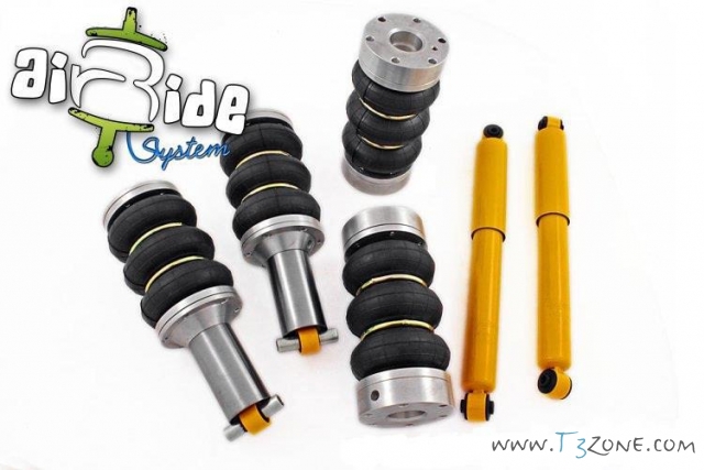

on souhaite monter un kit air ride sur notre Doka
Donc je suis a la recherche de tout renseignements photos et conseils pour ce type de montage ......
Le principe est bien dégrossis au niveau des branchements air et électrique
Le plus gros soucis c'est le montage des boudins a l'arrière car sur les kits les photos ne sont jamais ou très rarement contractuelles
Alors si vous avez des tofs de ce type de montage :(;:
merci d'avance

le principe oui c'est ça mais le blem c'est pour fixer le boudin sur le bras ....
Si on écoute les vendeurs ( aucun soucis )
ais je me méfie des vendeurs de rêves a 1600€

En fait c'est du plug and play ...........
Le kit complet ( AV et AR séparées) 1690€ port compris

Quand tu dis plug and play, c'est avec le compresseur, la tuyauterie, etc...
Ok, j'ai trouvé le lien:
http://www.airride-system.pl/zestaw-bes ... p-286.html
Par contre, quand je convertie 3900zt, ça me donne 930€
Zut, je viens de mettre 4 kony sur mon T3, ils ont juste 300km :evil:

On attend un KIT 4 roues indépendantes pour MK3 courant de semaine prochaine ...
Les prix sur le site polonais ne comporte pas les amortisseurs et c'est sans aucune options et aucune garantie hors Pologne ...
Il faut donc passer par un intermédiaire via la Belgique qui lui propose les kits avec les amortisseurs et des compresseurs et matériel VAIR et surtout une garantie mais forcement il prendre sa com au passage ( environ 500 port compris )
Pour un Kit VIP il faut compter 1600/1700€ c'est quand même raisonnable par rapport au kit qui existe dans le commerce
Les kits sont fabriquées sur mesure a l'unité environ semaines de délai voir +

http://airride-system.pl/en/front-rear/ ... vw-t3.html
Je viens de recevoir une réponse de leur part à mon mail de demande pour mon syncro.
En gros il ne l'on jamais testé sur un syncro, ils ne savent pas ..
Hi
we do not know if our kits fit for 4x4 too
i think on bags You ride lower than normal suspension we never tested it all kits was shippped to cusotmers
br
Dnia Poniedziałek, 11 Września 2017 10:23 airRIDE-System - MAPET-TUNING GROUP <airride-system@wp.pl> napisał(a)
Quelqu'un a trouvé une solution viable et confortable sur un Syncro. ??
L'idée n'est pas de jouer avec, mais de pouvoir rouler avec mon syncro en mode hauteur normale et confort identique (a minima) à ma version ressort, et de pouvoir le descendre afin de passer sous les barres à 2 mètres qui bloquent souvent l'accès des petits coins sympa...
