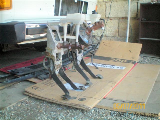

Bou diou ça avance malgré la chaleur, pédalier complétement nettoyé puis graissé, tubes de départ frein avant et arrière remplacés car incompatibles, ça c'est remonté. Il n'y a plus qu'à purger. Mais aussi réfection des axes d'essuie glace et greffe du faisceau modifié pour l'intermittence, extraction d'une vis de fixation du bloc chauffage rompue, images à venir.

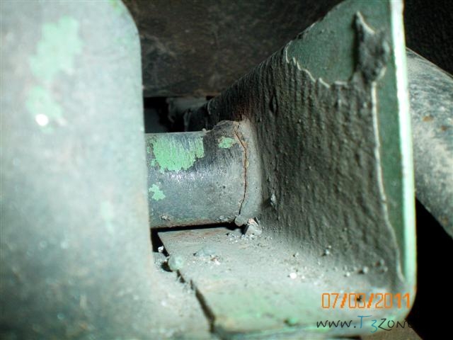

Le train avant n'est resté silencieux qu'un bon millier de Kms. Un grincement est réapparu coté passager, bizarrement c'est ce triangle qui était très dur à mouvoir. Il m'avait fallu un cric pour le relever.
Maladie identifiée, soudure cassée:

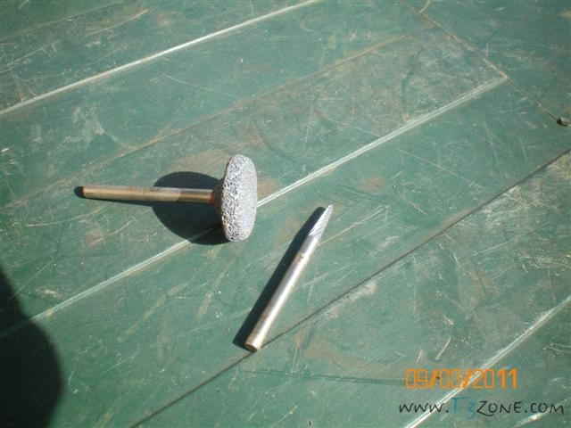

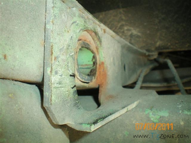

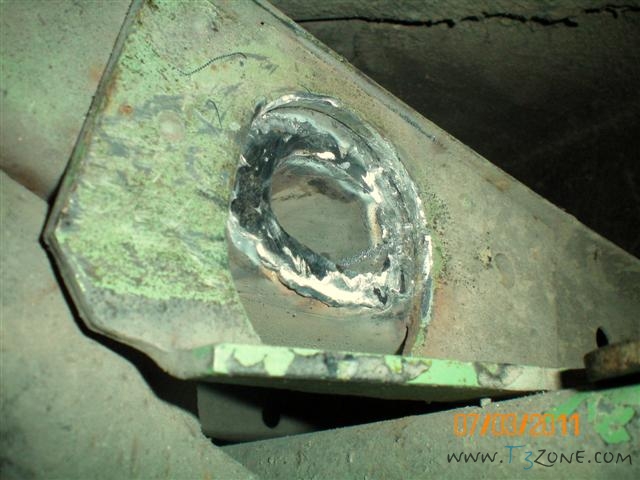

Accès difficile pour le soudeur, décapage, recharge, surfaçage sur l'autre face:
Surfaçage laborieux à l'aide d'outils Dremel:
Présentation du triangle avec de nouveaux paliers, jeu latéral d'environ 1 mm, serré il bloque de nouveau. Remplacement d'un excentrique ep 4Mm par un de 5mm (gunzl). Après serrage le triangle reste mobile. A ce jour pas de bruit.

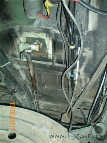

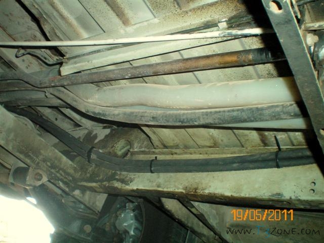

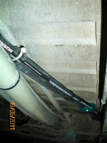

Passage des tubes pas évident sans modèle:
Frein, mauvais:
Bon, merci Stefouye:

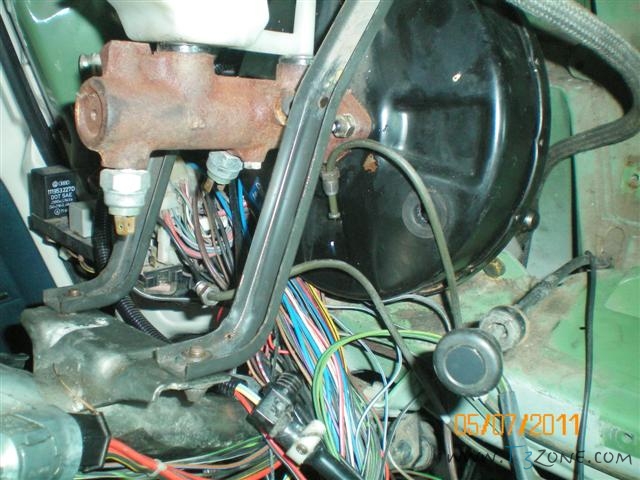

Montage après nettoyage graissage du pédalier avec servo frein:

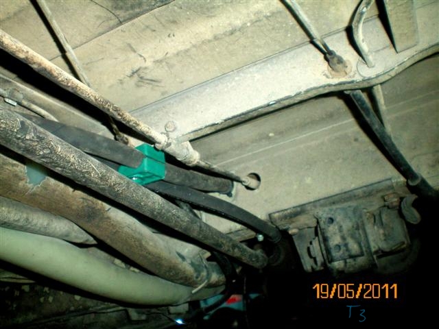

En place, les deux tubes ne vont plus, remplacement obligatoire:
Pas évident sous le plancher, pour le circuit arrière facile pour l'avant raccords trop grippés remplacement de l'ensemble des tubes jusqu'aux flexibles, la dernière difficulté.

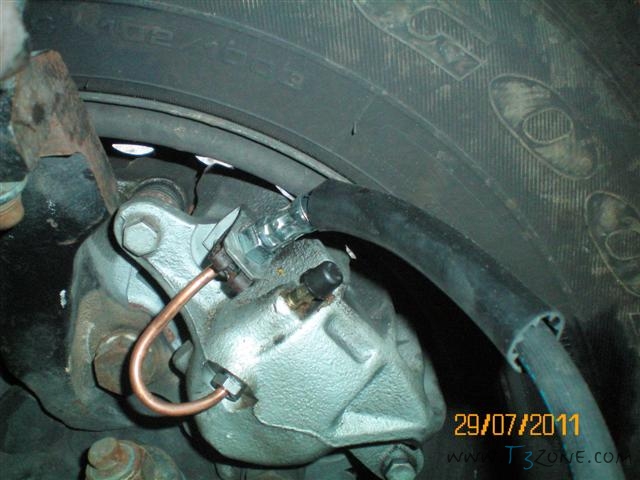

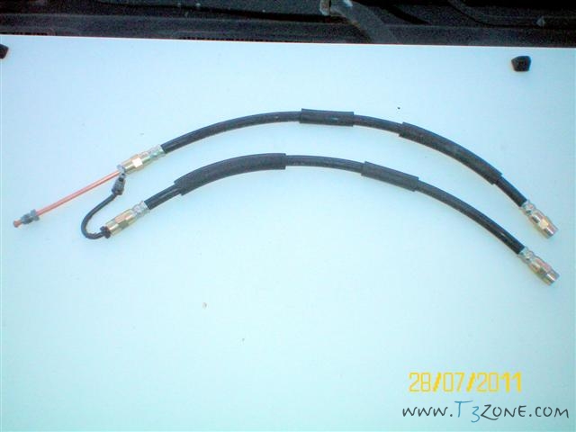

Flexibles 400mm trop court, tendus à mort direction en butée, remplacés par des flexibles de 460mm, trop longs ils touchent le flanc du pneu, remplacés par des 440mm, qui lèchent quand même le pneu.
Une modif, pas encore faite, de la forme de la patte sur l'étrier pourrait arranger la situation.

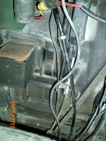

Mise à profit des travaux pour passer un second fil 6² du compartiment moteur au tableau, dédié à l'alimentation du ventilo de radiateur et des phares supplémentaires.

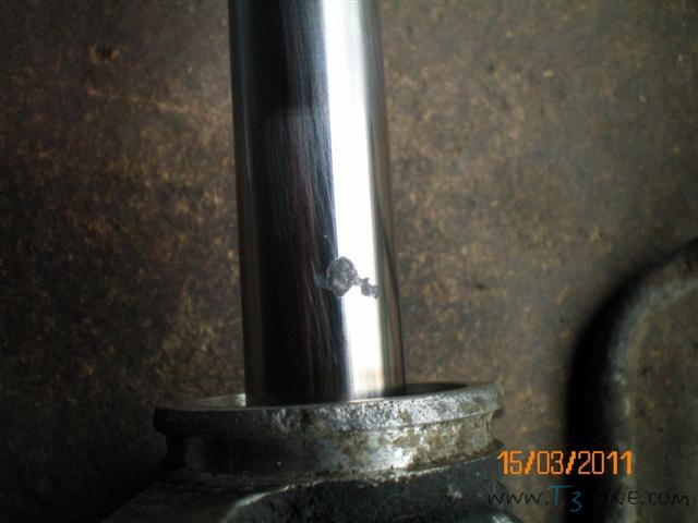

Direction assistée à venir , abandon temporaire sur défaut de crémaillère, chrome piqué:

en recherchant des causes possibles d'un grincement que j'entends à l'avant droit (passager) quand je roule sur des chaussées mouvementées, je suis tombé sur ton message.
Avec la photo, je n'arrive pas bien à identifier l'endroit de la soudure cassée. C'est au niveau du triangle c'est ça ?

Zigpapa parle du support (carrosserie) de la pièce n°1
c'est souvent la pièce n°4 qui est usée et qui grince en roulant, y vaporisé du dégrippant fait disparaitre le bruit pendant un temps
le mieux c'est de remplacer ça permet d'aller vérifier l'état des supports, si tu es riche par du powerflex :06:
