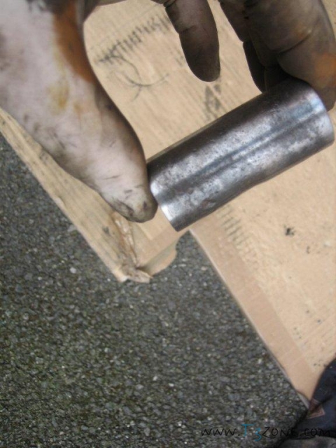

J'ai inséré des rondelles sous forme de plaquettes avec un trou, environ 30mm de large sur 60 de long de 1,5mm d'un côté et de 1 de l'autre; mesures prise au jeu de cales, sans que cela coulisse gras.
Je parle de plaquettes, car ainsi, il est plus facile de les glisser et les tenir pendant la mise en place de l'axe.
De plus, verticalement, elles ne gênent pas.
Ensuite, après cela, plus de jeu latéral et blocage de l'axe.

Elles sont découpées dans une tole inox, puis un trou de 18mm à la fraise.
L'avantage de la "plaquette", c'est que l'on peut la tenir facilement avec la main pour l'insérer entre la rondelle excentrique et la portée du palier.
Comme tu le disais justement, je pense qu'une seule cale d'un côté suffit, plutôt que 2 de la moitié de l'épaisseur de chaque côté.
Je tiendrai au courant quant aux plages de réglages avec cette rondelle supplémentaire qui forcément, ramène le triangle vers l'avant.
Je pense comme toi que l'incidence doit être négligeable et donc rattrapable au réglage.

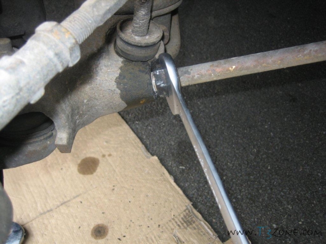

Oui, Zygpapa, le triangle une fois serré au couple peut être manoeuvré mais il faut un bon effort. D'ailleurs, j'ai ressenti une meilleur tenue de caisse depuis le changement; et je confirme que depuis l'apposition des rondelles de compensation, il n'y a plus de bruit.
Je pense que la torsion axiale sans ces rondelles additionnées à une chauffe des paliers lors des compressions/décompressions pouvaient induire ce grincement.

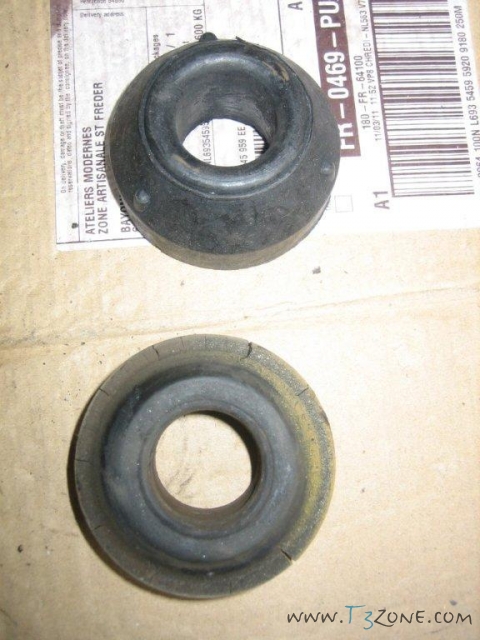

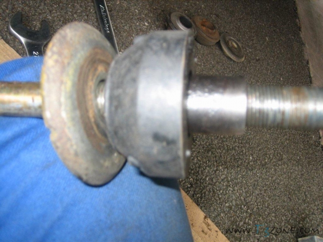

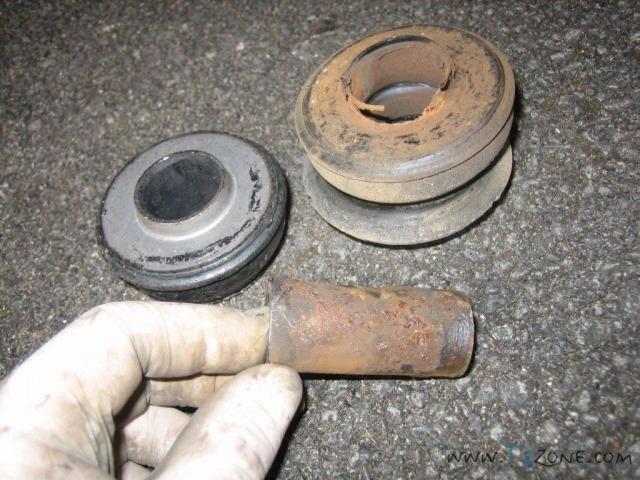

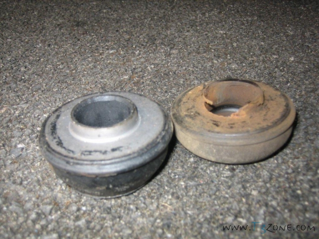

Potoche, montage en place:
- les "noyaux" sont fixes, solidarisés aux rondelles excentriques de réglage par le serrage de la vis.
- les "enveloppes" sont mobiles, solidarisés au triangle par emboitement et point de soudure.
La friction entre ces deux éléments est assurée par du caoutchouc vulcanisé sur l'un ou l'autre selon les fabrications.
Qh et Febi ont ajouté une pellicule plastique sans doute pour minimiser les frottements.
Le "noyau" est maintenu dans "l’enveloppe" par une bague, métal ou plastique, sertie coté grand Ø.
L’appellation silent-bloc n'est pas bonne.
Vw les nomme "patin métal caoutchouc."
Paliers métal caoutchouc, ça le fait non?
"Noyau" et "enveloppe" ça le fait moins, mais rien d'autre en magasin.

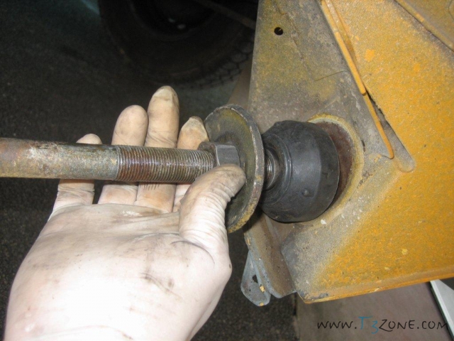

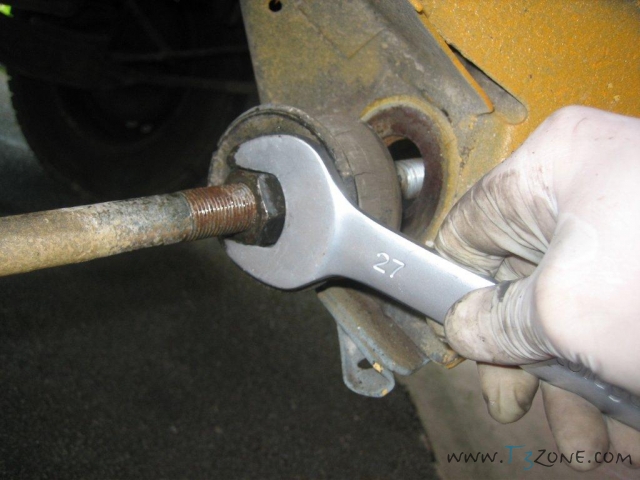

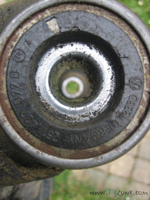

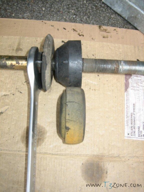

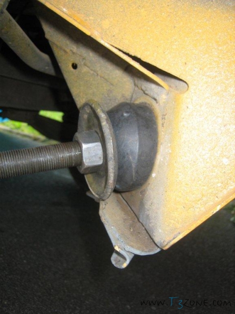

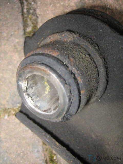

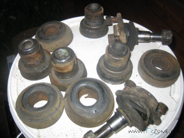

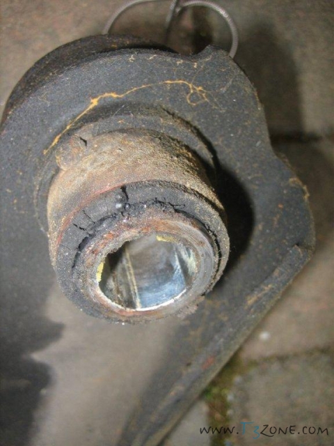

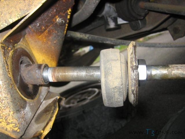

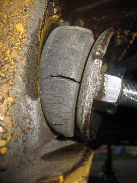

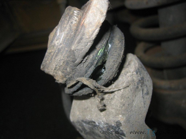

Bonsoir,
Je me suis attaqué aux miens cet après-midi, pourrait-il s'agir des originaux ?
Si c'est le cas, ils auraient 346 000 km
J'en ai profité pour changer les silentblocs intérieurs et exterieurs de tirant de suspension, ainsi que les deux rotules de suspension supérieures (en Febi)
Pour les réglages, j'ai mesuré au millimètre et remonté aux même côtes.
Ecarts identiques pour les tirants de suspension.
Il n'y a plus qu'à remonter tous ce petit monde, en espérant que ça dure pour les paliers de triangle, j'espère ne plus entendre le grincement avec ça.

Paliers métal/caoutchouc signés Vw, c'est de l'original. Tu sais qu'il faut freiner les neufs d'un point de soudure?
Au vu de tes images tu ne perds pas ton temps, ce montage d'origine était bien fatigué. Des que tu te seras refait, prévois d'investir dans un réglage de géométrie des trains roulants, ce ne sera que bénéf.
