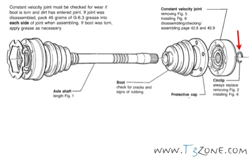

soufflet

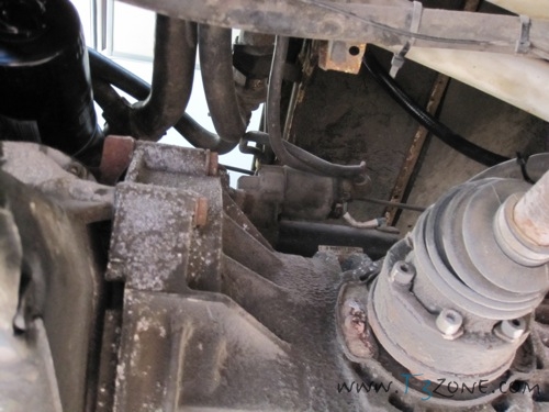

Voila un example de ce qu'on trouve ....
T'as meme les 6 pans creux qui vont bien au cas ou tu en foire un.
C'est une manip pas trop difficile.
Six pans creux a bien nettoyer avant de les debloquer. Une tape avec un marteau sur la clef allen..et ça sort..
En rouge, le circlip mentionné par Lorenzo
Quand tu as fini de remonter, une marque au tipex sur la vis te permettra de verifier à la premiére opportunitée si ça se desserre en roulant.

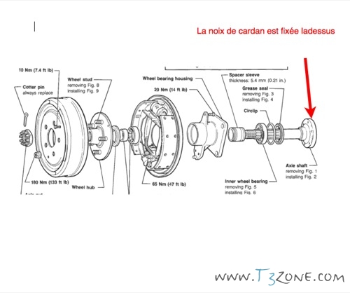

Comme ça tu va pouvoir visualiser la fixation au moyeu.
Je ne l'ai jamais viré, mais à mon avis tu a le choix entre devisser les 6 pans creux, ou deboulonner l'ecrou de 46.
Joelausec prefère la méthode qui consiste à coller une clef allen dans les vis et à faire tourner la roue à la main pour faire levier et les debloquer.

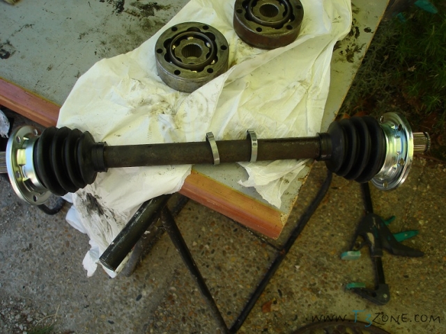

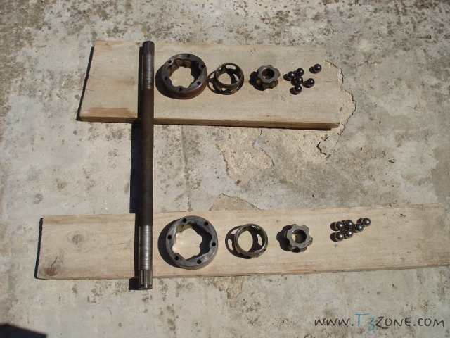

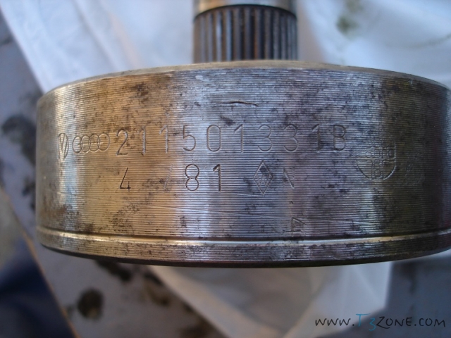

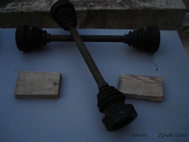

Salut. Hier soir en rentrant du taff, démontage des arbres de transmission. Côté boîte, pas de difficulté. Côté roue, en suivant l'astuce de Mac, enfin de Joelaussec! :(;:, ça vient tout seul. On met le Popo sur chandelles en calant bien les roues avant, on desserre le frein à main, on introduit (en TBTH bien sûr :06: ) la clé 12 (toute neuve!) dans l'écrou et on fait tourner la roue à la main sur le côté, pas par dessous c'est mieux,ainsi la clé se bloque dans la fusée, du gâteau :sun:
Avant de sortir les noix de l'arbre, virer le clip:

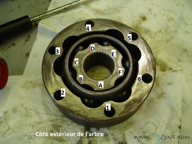

Penser à repérer le sens des toutes le piéces de la noix avant de la sortir:
Je m'explique, (pour le remontage!) il faut que les "grands bords" (A, C et E) de la noix soient alignés sur les "petits" bords (1, 3 et 5) du gros truc autour :06: ; sinon, pas bon!

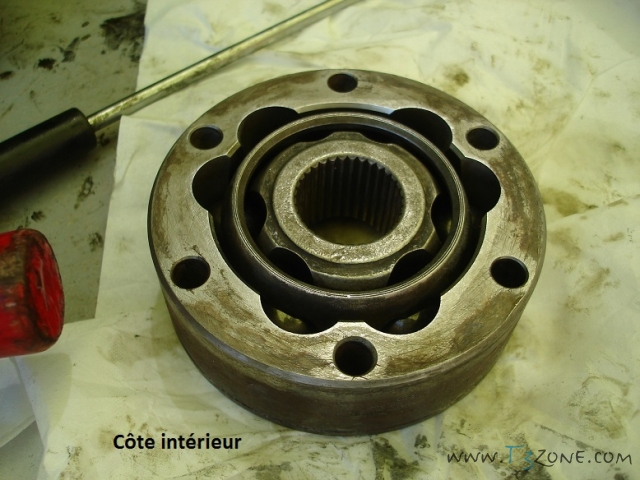

Puis désossage et nettoyage des noix et de l'arbre:Image

Remontage:
Penser à mettre les 2 colliers avant d'enfiler les soufflets

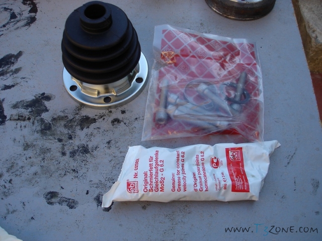

Le kit qui va bien:
Image.
Mettre de la Graisse dans la noix "côté intérieur", dans le souflfet, poser la noix, mettre le clip neuf. Si du mal à faire entrer le soufflet dans " gros truc en fer autour de la noix", s'aider des 6 vieux écrous pour guider le tout, puis serrer au serre-joint. Enfin, mettre le reste de la graisse dans la noix "coté extérieur".
Bon ben voilà, mon 1er changement de soufflets :beer: . Si ça peut en aider certains :(;: . A+
