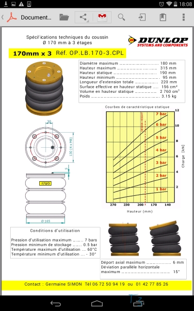

Voilà ce que j ai trouvé chez dunlop pour l arrière
220 mm d extension, ça commence a être intéressant
Par contre pour l avant j ai du mal a comprendre comment faire pour remplacer un combiné ressort amortisseur par un système a boudin.
Je voudrais si il ne reste qu un boudin avec un faux amortisseur usiné qui sert de support.
Je me renseigne pour mon syncro
