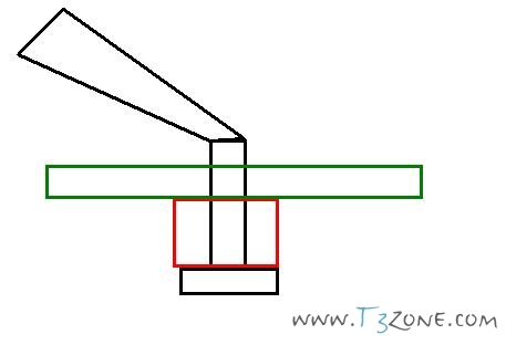

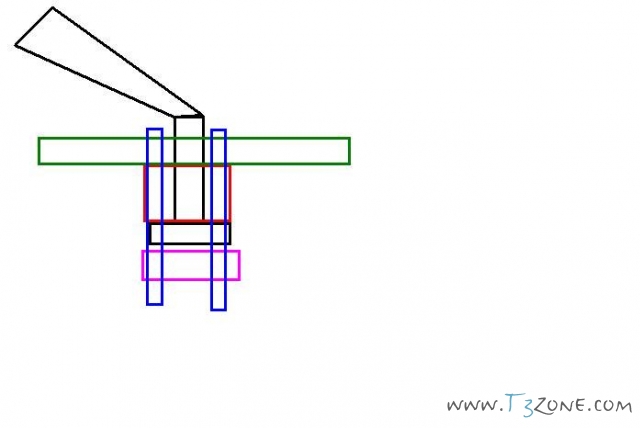

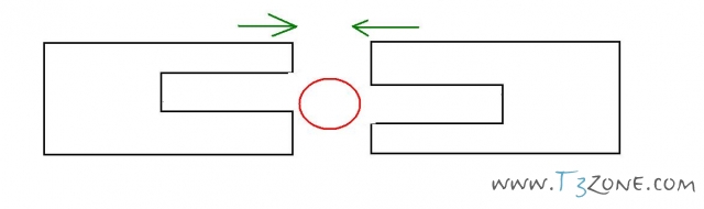

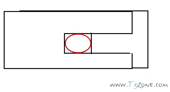

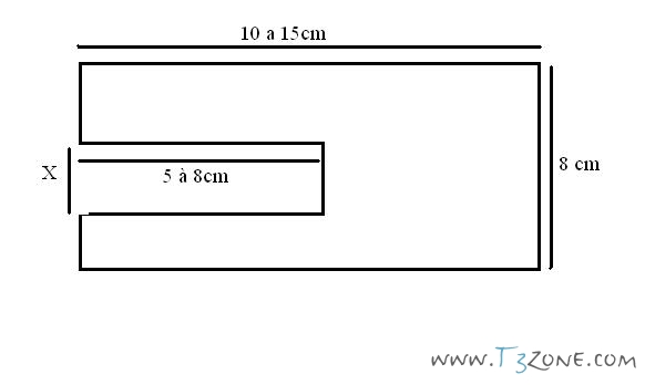

elviscox54 a écrit : Il faut un peu de graisse, 2 bouts de bois et 2 serres joints et 1min par coté
Tu prends un bout de bois tu le taille en gros comme ça (Attention dessin fait de mémoire les dimensions sont à la louche):
A faire 2 fois.
Epaisseur du bout de bois 10 mm en contre plaqué, j'avais ça comme chute a proximité.
Tu places en premier le silent bloc sur la barre.
Tu graisses un peu le l'extérieur du silent bloc et l'intérieur de la pièce métal à mettre autour
Tu places les 2 bout de bois juste derrière le silent bloc
Un peu comme ça:
En noir la barre stab
En rouge le silent bloc
En vert les 2 bout de bois.
Puis tu met la pièce métal en appuis contre le silent bloc (en rose sur le dessin)
et tu mets les 2 serre joint (en bleu sur le dessin)
Puis tu serres les 2 serres joints.
Ca rentre tout seul.
La première fois il faut trouver le truc, après c'est super simple.

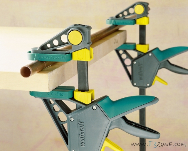

Voici le type de serre joint que j'utilise
