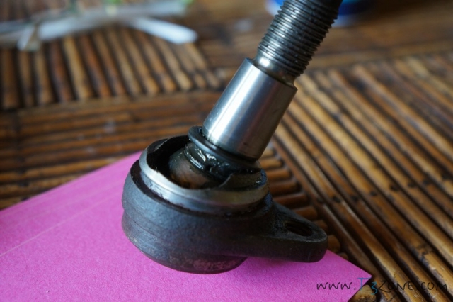

Message par Combidam's »
Salut!
tu n'avais pas changé tes soufflets il y a un mois??
soit les neufs sont déjà HS, soit j'ai raté quelque chose, à moins tout simplement que tu n'ai plusieurs T3?!
(héhé Sherlock holmes inside!! Yellow_Flash_Colorz_PDT_09 )

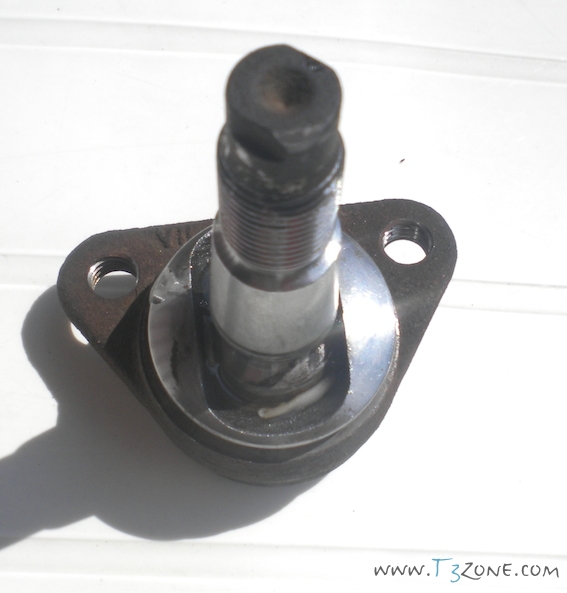

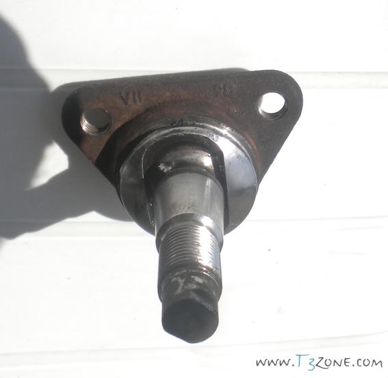

Bonjour la zone!
avec le beau temps, enfin je m’attelle à ce changement de soufflet!
Rotule sup. enlevée, soufflet hs viré, pas de jeu, mais là, alors que je nettoyais en pensant déjà à boire la bière de fin de chantier tranquillou, j'ai une bague caoutchouc abîmée dans la rotule...
apparemment, elle sert à empêcher la butée de la rotule métal/métal...
Savez vous ou je peux trouver cette bague, si je remonte comme ça? si je l’enlève?..
Bref, merci d'avance :(;:
Bon, la deuxieme rotule ne veut rien savoir pour l'instant! :evil:
tomatich a écrit :
Sharp a écrit :rotule sup , je l'ai graissé et lui ai changé le soufflet
Bonjour
En changeant les amortisseurs, j'ai vu un soufflet tout fendillé. J'espère que je vais pouvoir démonter la rotule.
Où acheter ce soufflet?
Demande à Zono, qui a réussi à en dégoter :(;:
des idées pour cette bague de rotule?

Message par ALIKA »
Hello!
Si c'est une bague de rotule pétée, tu peux acheter une rotule directe, tu ne trouveras pas ces pièces au détail. Regardes que ce ne soit pas une fente d'origine, genre pour l'insérer dans son logement, elle pourrait être fendue d'origine peut etre?
Non, la coupe n'est pas propre, ça ressemble plus à de la déchirure...
Par contre, je n'avais jamais vu cette bague caoutchouc sur les autres rotules dans divers posts...
par exemple sur le lien sur les rotules que tu avais donné, la roule febi démontée ne possède pas cette bague caoutchouc (la Lemforder a trop de graisse pour voir) :humm:
Certaines marques en équipent leur rotules, pas d'autres? ça parait étrange!..
