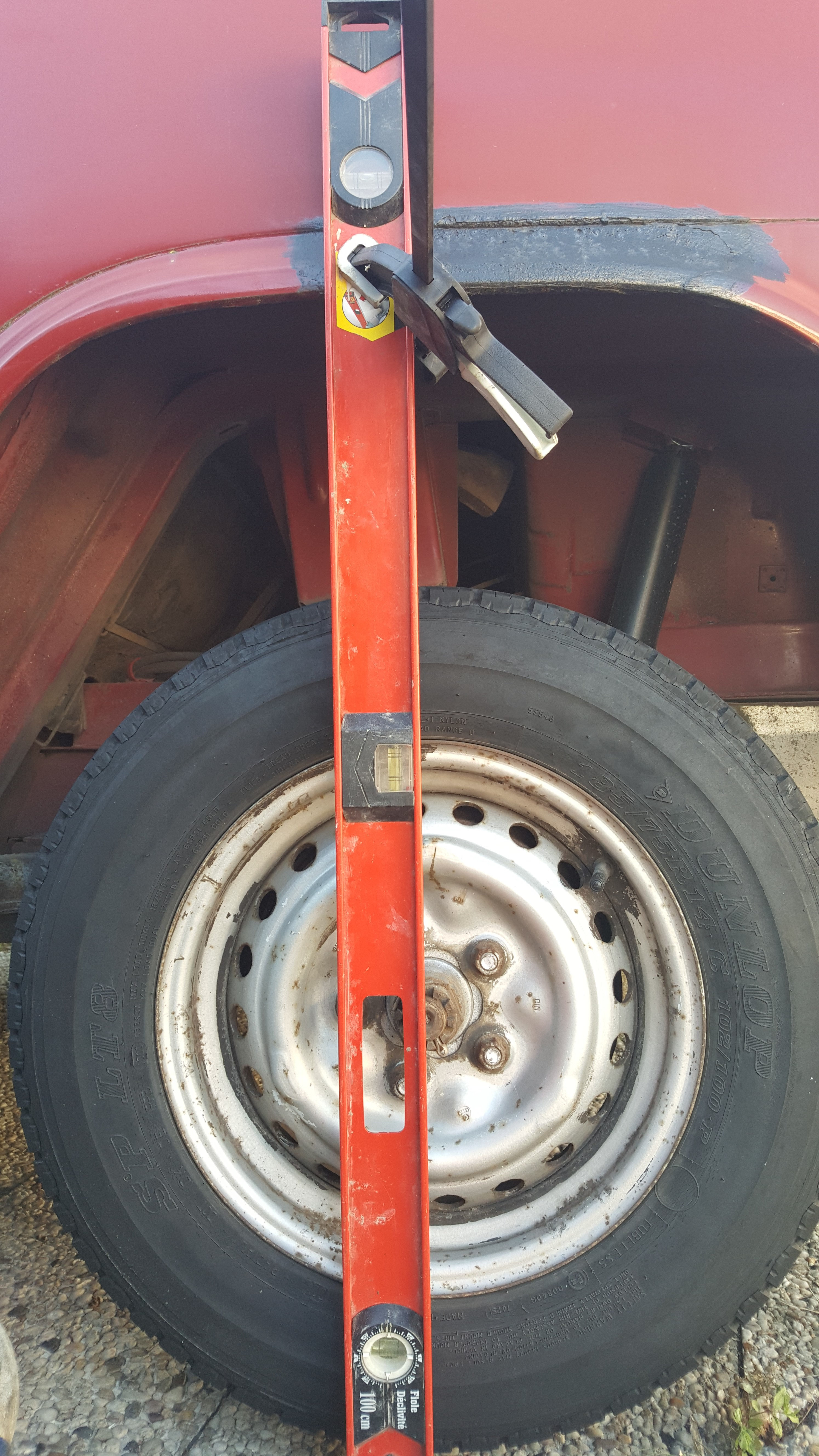

comme le waon..waon..waon s'arrête quand on débraye à grande vitesse (sisi pour mon engin, c'est une grande vitesse, enfin j'veux dire pour mon popo) (il faut choisir ses mots avec vous )
le "quoiquifaitsbruitla" s'oriente sur du jeu dans la boite ou le différentie l? pas bien tout compris
en tout cas, test de la seconde préconisé par olivier 3077 voila le binz:
- une roue arrière levée (mais non pas pour pisser... )
-l'autre roue arrière calée devant derrière
-en seconde
-frein à main baissé
-en tournant la roue, sans forcé, ça va à droite à gauche, avec des clac clac qui viennent de derrière la roue. au son , on vient en butée contre de la masse.
-pour évacuer le jeu dans les cardans (sur conseil olivier3077) je m'allonge dessous. j'ai mis une chandelle. je veux perdre du bide mais pas comme ça.
-une mais sur la barre de cardan, une qui bouge la roue, les yeux qui regardent les deux en même temps . pas de jeu entre le cardan et la roue.
-du coup, j'ai l'oreille collé contre la boite, les cheveux tout cambouiteux. plus de doute, c'est dans la boite que ça trincaille.
-je place un grand niveau à la verticale, passant par l'axe du moyeu.

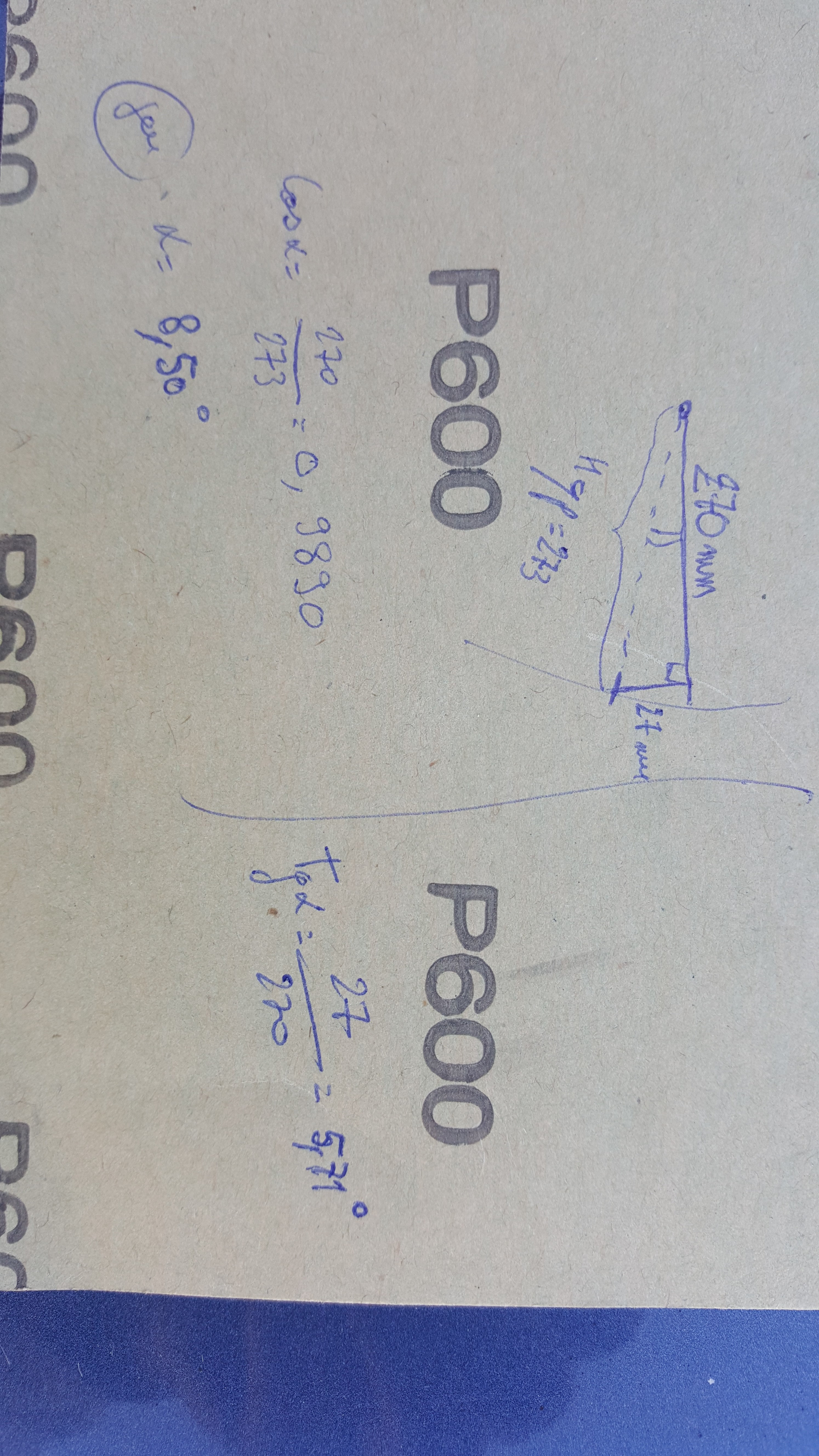

-roue à droite, je trace un trait, roue à gauche, je trace un trait.
-avec les points d'intersections de l'arc de cercle d'une nervure du pneu j'applique pythagore. l'angle avec les mesures pour le cosinus , 8.5° par le calcul avec la tangente, 5.7° soit un jeu moyen= 7.1°
mais cela c'est le jeu en sorti de différentiel (entre couronne et angrenage conique ??) est-ce cela qui fait le waon..waon ??
je ne sais plus insérer les photos.
Vous pouvez y aller, qu'on sache si cette méthode apporte des informations,
ce jeu la, est'il dans les tolérances.

ça à l'air de fonctionner?
vous voyez des trucs?

salut, bon bin y a du jeu ,il ne bouge pas tes tulipes de cardan ?roulement de bv ,tu prends les tulipes dans les mains et tu fais avant arrière avec une vitesse et après tu fais le mouvement en croisé des mains sans vitesse ,les 2 roue ar levée,tu saura si c'est la couronne et l'arbre primaire ou dans le différenceil ,fait une vidange de bv pour voir la limaille ,si limaille , il faut reserrer le porte roulement derrière la tulipe ,mais lequel ? celui qui pousse la couronne ou celui qui tire la couronne ,c'est super minutieux comme serrage genre micron en quart de quart de quart de serrage (normalement tu démontes tu changes les roulements en réglant a l'aide de rondelle pré mesurez le couple conique au bleu ou les appareil telle que comparateur dans un atelier qui commence a ce faire rare

Perso je dirais pignon de 5eme vue que le bruit arrives que à "haute vitesse"

le monter à 115km/h en 4eme,.... il va exploser!!!!!!
du coup, quel test pour éliminer cette hypothèse du pignon de 5eme??
c'est comment une tulipe de cardan? je connais juste fanfan la ...
vidange de boite, je vais pouvoir faire , hier soir , j'ai potassé la RTA . il faut des outils spéciaux et la je cale, vais pas pouvoir faire.
je pars en vacance vendredi soir. ce sera au programme de l'hivers prochain. donc je ferais comme Barbassu a dit, "roule moins vite".
