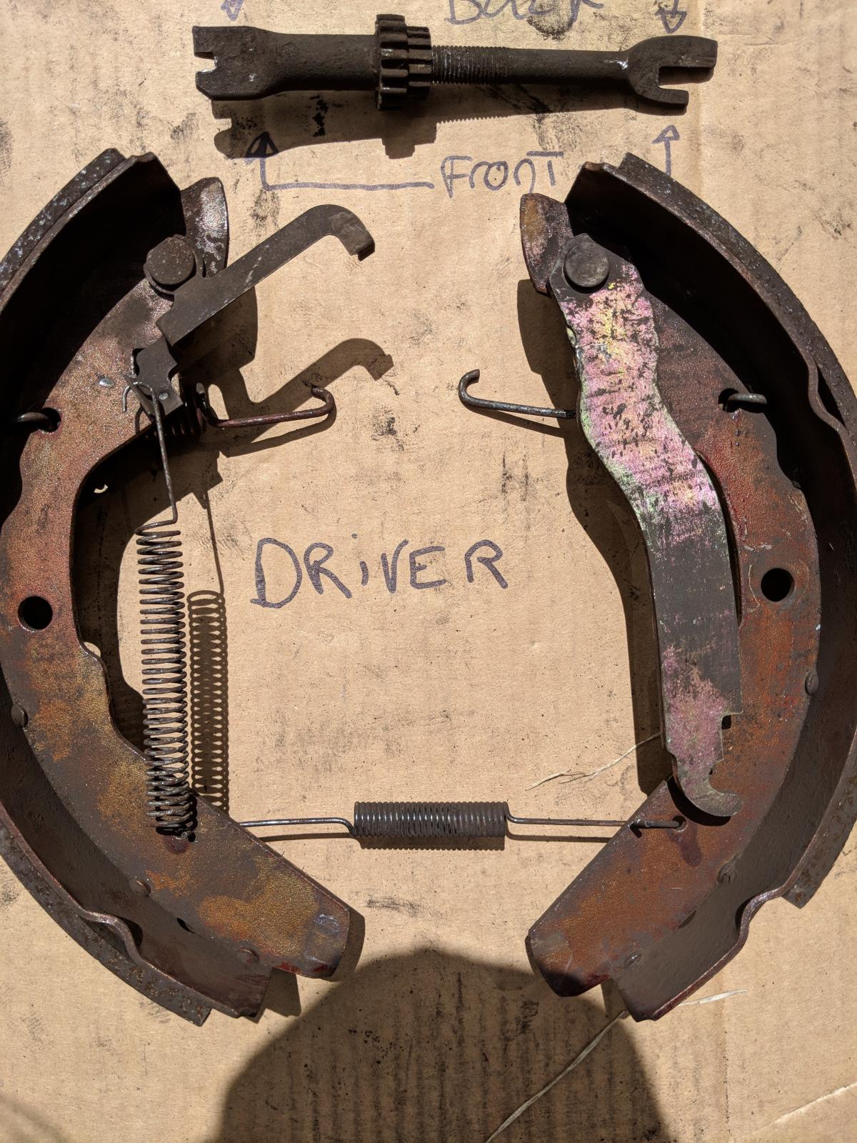

Salut!
je mets ces photos ici, ca peut servir ;-)

Re: Refection freins AR
guimano a écrit : ↑samedi 20 janv. - 14:14 Salut
Je deterre un peu le Post...
ALIKA, tu as bien un T3 normal, qui roule à droite ?
Ma femme me mets le doute, en me disant, que si c'est écrit en anglais, c'est le passager est du mauvais coté et du coup c'est lui le conducteur
: avec le levier de frein à main, y' a pas à se tromper, mais j'ai trouvé la réaction spontannée devant le texte en anglais marrante
Salut!
C'est écrit en américain, pas en anglais tu as qu'à lui dire
Par contre il y a une erreur sur mon vieux dessin, le petit chanfrein va vers l'intérieur sur la fourchette coté avant.
Merci beaucoup pour ces photos on ne peut plus claires !
Pour les francophones
1:
Roue gauche : levier de rattapage automatique avec filetage pas à droite
Roue droite : levier de rattapage automatique avec filetage pas à gauche
1:
Petite question: le levier qui actionne la molette: il pousse vers le bas cette molette ou bien il tire vers le haut?
Je viens de remonter les freins et j'ai un doute.
- cms
- conseiller mecaGENERALE
- Messages : 6274
Vers le haut.
Quand les tambours sont déposés on le voit à la forme des dents de la roue à rochet.
Si tu règles le rattrapage (tambours en place) par le trou, il faut donc faire levier en poussant la roue à rochet vers le bas.
Hello!!!
Je suis en plein dedans , changements, garnitures, flasques, tambours :)
Et j'ai mal à la tête avec le sens de la tige de rattrapage automatique, Un coup je lis un sens, puis l'autre...
La RTA est fausse...un des manuel d'atelier peut-être aussi...
Quelle est la vérité de ce complot ??
Bon j'ai retenu que le côté biseauté est vers la flasque....
L'autre côté j'ai vu de tout ....
Suivre le dernier post d' ALIKA (alikamorsports), il est à jour.
Modifié en dernier par cms le jeudi 14 mars - 10:30, modifié 1 fois.
- cms
- Messages : 6274
Hé oui,mais à moitié seulementCooL-aCyD a écrit : ↑samedi 09 mars - 12:07 Hello!!
La RTA est fausse.].un des manuel d'atelier peut-être aussi...
Elle est bonne celle là !
(manuel vw màj 1985) Il y est décrit la bonne méthode :
et sur les photos "dépose / repose", ils ont remonté à l'envers
Je ne mets pas les photos pour éviter la confusion.
Les RTA ES et D/TD sont qk coté dent longue et semblent fausses coté chanfrein (pas bien facile à voir de ce coté).
