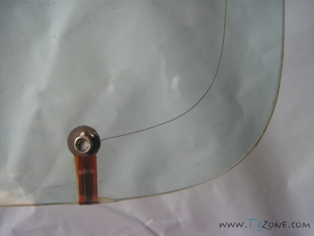

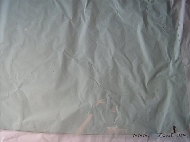

salut, bon cette option n'est pas tres courante et je crois meme que ce n'est plus dispo (neuf)!
c'est un fils integre dans le feuilletage du pare brise qui permet la reception radio.un petit module (ampli je pense) est sur le cablage entre le poste et la connection pare brise.
le fils commence dans le coin bas passager monte le long du montant et termine en bas et au milieu du pare brise
a+
a+
