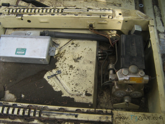

salut, pas tres courant non plus....
la partie gestion est sous le siege conducteur, les disques sont specifiques avec cannelure sur interieur . a l'arriere egalement capteur sur le gros bras.
attention; maitre cylindre specifique egalement!
Messages : 7396
Message par tomatich » dimanche 07 oct. - 19:27
d'autres photos:
ImageCapteur de roue.
Image Ici démonté.
Image Voyant allumé, mon ABS ne fonctionne pas.
