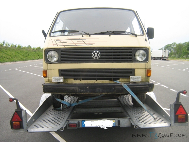

Message par tomatich » dimanche 07 oct. - 18:52
Image Pour le brouillard!
Fixés sous le parechoc.
destrobus
Messages : 1912
Enregistré le : mardi 24 févr. - 11:24
Localisation : 38 - frontalier Savoie
Message par destrobus » dimanche 07 oct. - 19:24
D'origine ?
............ Un TDI-M, ça ne s'achète pas, ça se mérite ..............
viewtopic.php?t=43387&highlight=
Même si ça saute pas aux yeux tout de suite, chesbro est vraiment un gros con
multivanwbx
Messages : 416
Enregistré le : vendredi 24 nov. - 22:44
Localisation : 54000 - nancy
Message par multivanwbx » dimanche 07 oct. - 19:50
destrobus a écrit :D'origine ?
oui, option d'epoque!
existe deux sortes de pattes ;hautes pour pare choc fibre,courte pour pare choc tole.
deux fixations sont prevues sur les popo....trois trous dans renfort de pare choc et fixation en usine par trois gros rivets.

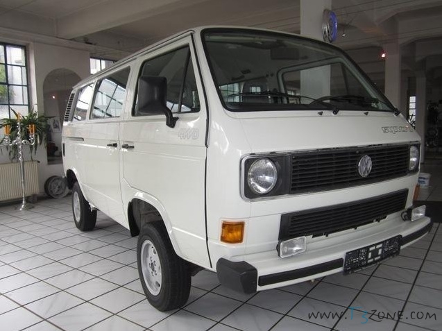

Message par jeromedenancy » samedi 03 nov. - 20:36
Option M 659 "Anti-brouillard halogène"
Pour le plaisir : une autre photo, sur une Caravelle syncro de 1987
fido
Messages : 743
Enregistré le : dimanche 22 avr. - 21:32
Localisation : 75 - Paris / 93 - Montreuil
Message par fido » samedi 03 nov. - 21:01
très classe la calandre cerclée.
