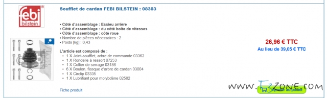

Salut Ricou, no problémo, après recherche dans mes archives Osca..ro, voilàricou13 a écrit :Bonjour,
dis moi mav' t'aurais pas la référence du kit par hasard?
Si quelqu'un a d'autre référence ce serai bien aussi!
Je prescise que j'ai un essence 2L CU.
Merci d'avance
Apparemment ce sont les mêmes pour les CU, je viens de vérifier sur leur site
