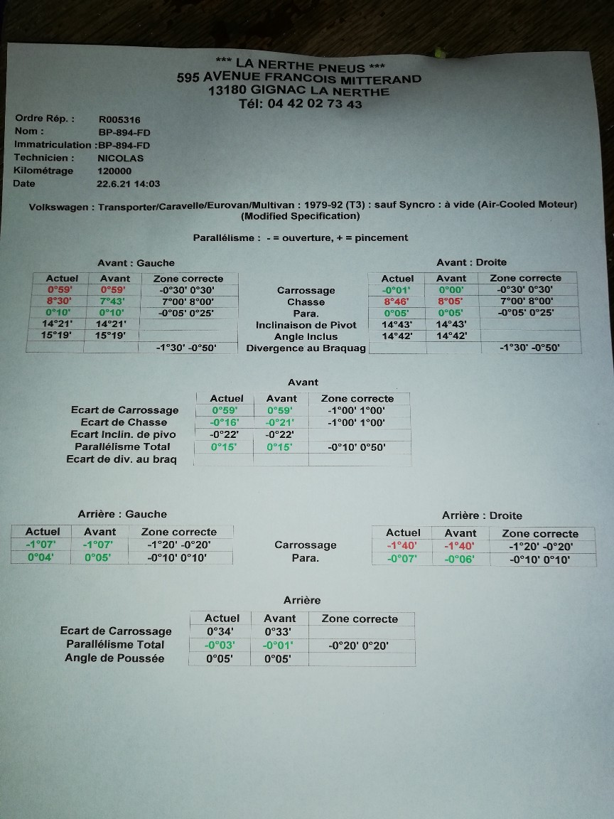

Hier je suis allé faire ma géométrie.
Je rentre, je gare le camion, je coupe le contact et je reste dedans pour jeter un œil au rapport.

la_sardine a écrit : ↑mercredi 23 juin - 13:43 Tout ce que j'ai pu constater c'est que le filetage visible est beaucoup plus long à gauche qu'à droite mais j'imagine que ce peut être normal...
Tu nous mets une photo de ton rapport de géo, Francis ?
Re: Gros bruit à l'avant droit
fdelam a écrit : ↑mercredi 23 juin - 13:52
