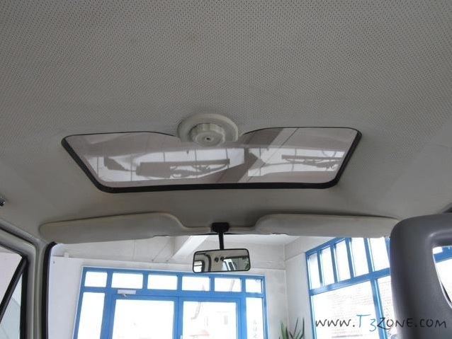

Option M 588 "Toit ouvrant en verre dans la cabine".
Vu sur un multivan de 1991

J'ai ça sur mon Carat de 1989 c'est top!

Bonjour, j'ai un multivan de 1986, avec ce toit ouvrant, sur lequel le mécanisme ne ferme pas le toit car il est cassé Yellow_Flash_Colorz_PDT_13 avez vous une idée de l'endoit ou je pourrais trouver ça?
