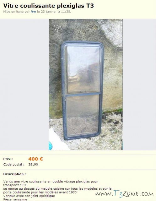

JR a écrit : mercredi 23 janv. - 16:07
marco a écrit :Sur le coin coin à 400 E Yellow_Flash_Colorz_PDT_09
Ah oui quand même Yellow_Flash_Colorz_PDT_09
Bonjour quelqu un sait où on peut trouver ce joint de vitre ?
