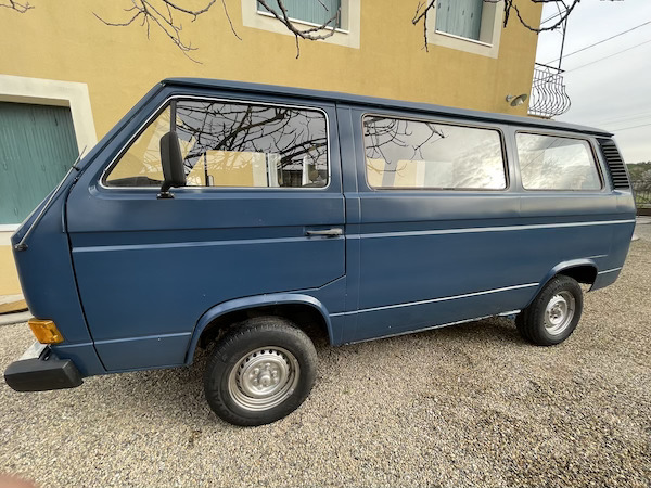

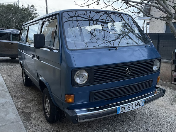

Je suis passionné de véhicules anciens depuis longtemps (j'en ai eut 30 en 36 ans de conduite...) et les VW ont toujours eu une place à part : j’ai eu quatre Cox, une Golf 1 cab, ainsi qu’un Combi T2 Westfalia qui tirait une puck (pour faire dormir tout le monde). J’aime cette façon de rouler autrement, avec du caractère Yellow_Flash_Colorz_PDT_26 du vécu et une vraie histoire derrière chaque volant.  Je viens justement d’acquérir un Transporter T3 TD 1.6, 8 places, de 1985. L’idée, c’est de pouvoir emmener la famille pour de plus rares occasions et aussi parce que l’opportunité d’achat s’est présentée au bon moment : je viens de vendre une deuche. Mon popo est en bon état, avec des planchers impeccables. L’intérieur, lui, est à rafraîchir : panneaux de portes et sellerie, notamment. le ciel de toit est correct mais tous les côtés sont abimés! il va falloir que je retrouve le vynil qui se colle autour des fenêtres...

Merci ! Je n'arrive pas encore à le faire briller...

Concernant ta remarque sur la brillance, la peinture est uniforme mais, effectivement, très mate/satinée.
Il n’y a presque aucun reflet sur les panneaux latéraux.
On dirait une peinture directe (sans vernis) ou une peinture appliquée à la bombe.
ça a l’air récupérable en grande partie.
Ce n’est pas une peinture brûlée ou farinée.
Fais un test simple.. Sur un petit coin (bas d'aile arrière puisqu'il n'y a pas le pare-chocs. Ce sera moins visible avec le pare-chocs de nouveau installé si le résultat est moyen...
Polish abrasif
Microfibre ou mousse
Par exemple avec :
Meguiar's Ultimate Compound ou Farecla G3... Si la microfibre devient bleue, c’est normal : c’est une peinture mono-couche.
Si la zone devient plus brillante, c’est gagné.
Si ça marche mais que ça reste un peu terne
Alors là tu peux faire le process carrossier :
Ponçage à l'eau grain K2000 puis 3000
Compound
Polish finition
Résultat possible : 70 à 80 % de brillance retrouvée.
ponçage très léger, juste pour casser le mat.
Selon moi, si tu fais un ponçage 2000 + polish machine, il peut redevenir semi-brillant et très propre sans repeindre.
Prends d'autres avis aussi

Un grand merci pour toutes ces indications ! J’ai fait l’essai et la microfibre devient bleue... je vais tenter le ponçage au grain très fin... Bonne journée.
Messages : 1665
Re: Nouveau Popo du 84, dans les vignes de Chateauneuf du pape !
Prof2musique a écrit : ↑jeudi 05 mars - 9:08 Un grand merci pour toutes ces indications ! J’ai fait l’essai et la microfibre devient bleue... je vais tenter le ponçage au grain très fin... Bonne journée.
Bonjour, si tu lustres, c'est normal qu'il y ait des dépôts de peinture sur ton chiffon. Si ça se remet à briller, c'est suffisant.
