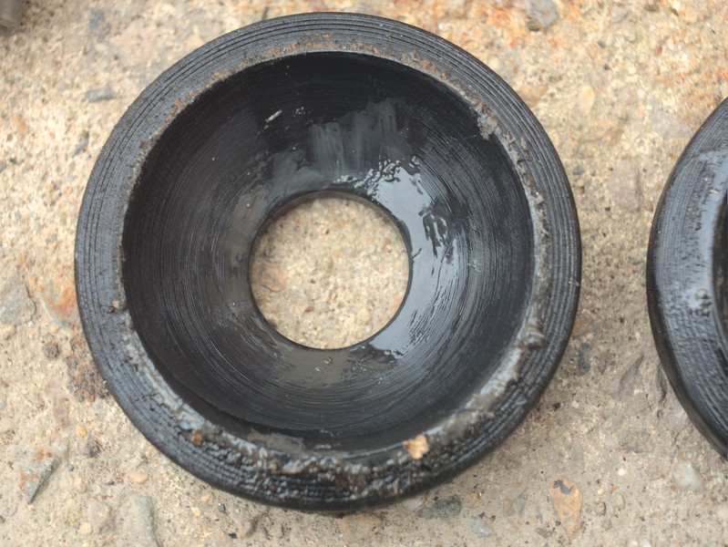

Pour l'aspect pâte à roder, il faut savoir que la demi rotule femelle des SBU V1 ou V2 dispose d'une petite lèvre qui racle et que le diamètre de la rotule femelle à l'endroit de cette petite lèvre est légèrement inférieur.
Bref, çà racle et çà tient la merde à l'extérieur.
De plus, le PU est particulièrement résistant à l'abrasion.
La preuve en image sur les SBU V1 du multikub qui avaient au moins 10000 :
C'est assez propre et pas particulièrement usé.

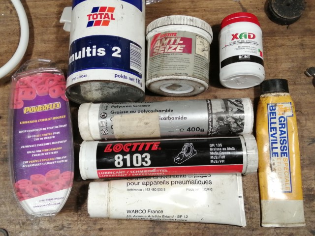

Essais de diverses graisses?
Possible.
Demain le coté gauche recevra une lichette de l'une d'elles.
Sachant que la XAD est en test à droite, que la PWX est inadaptée, que la Total est basique, Loctite anti seize, 8103 et Belleville, chargées eb métaux et minéraux, la VW au polycarbonide (kézaco?) ou la Wabco sont en balance. La Vw est tentante.
IMG_20210107_181652 (Petit) (1).jpg (150.53 Kio) Vu 6877 fois
zygpapa a écrit : ↑jeudi 07 janv. - 23:23 Essais de diverses graisses?
Je teste principalement les pièces et leur évolutions et je ne roule pas beaucoup.
Je compte effectivement aussi sur vous pour ces essais.
J'ai utilisé quelques graisses différentes et je pense en avoir causé un peu ou sinon, çà serait peut être intéressant de faire un bilan dans le premier post.
Je ne pensais pas que çà pouvait être un paramètre aussi crucial.
Merci.

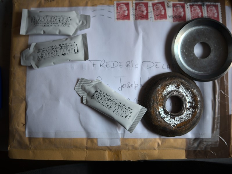

zygpapa a écrit : ↑lundi 04 janv. - 10:49
Coupelles d'origine bien rongées, un jeu SK devait les remplacer.
J'ai reçu ta lettre ce matin avec surprise.
Je constate que les rondelles SK sont effectivement plus profondes que les rondelles d'origine et un poil plus fines, ce qui les rend incompatibles avec les SBU tels qu'ils ont été dessinés.
L'avantage de l'impression 3D pour produire les SBU est que je peux rapidement adapter mon design à des situations particulières et les adapter à différents montages.
C'est ce que j'ai fait par exemple pour SYNCROTWIST qui avait relevé des cotes (diamètre et épaisseur) différentes du standard pour les trous du faux châssis de son syncro.
Souhaites tu des SBU adaptés à ces jolies rondelles neuves (et éventuellement à d'autres paramètres comme l'épaisseur de tes pièces de réparation si tu me donnes une mesure au 1/10eme près) ?
Messages : 8538
Merci Fred pour cette offre. Tranquillou. Les coupelles SK serviront pour les traditionnels.
Dans un premier temps on va mener mes V1 au plus loin. On est testeur ou on ne l'est pas. Même si le vieux est à la traîne.
