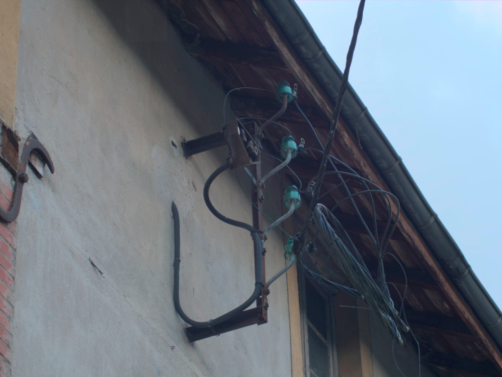

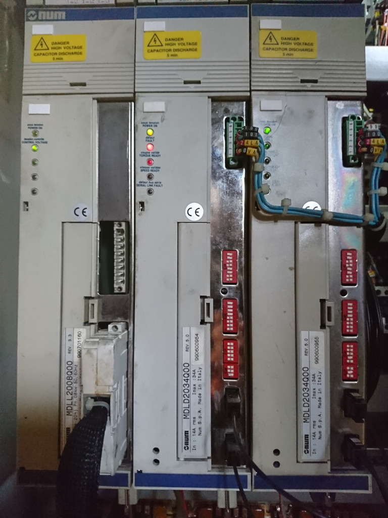

Bon, ben deux gars d'Enedis sont venus, ils ont vu et ils sont repartus...
Un peu plus de boulot que ce qu'ils pensaient, ça va nécessiter une nacelle pour intervenir sur l'arrivée de courant qui est au 3eme étage de ma maison.
Sinon, aujourd'hui, ils ont mesuré 418VAC entre phases donc ça allait.

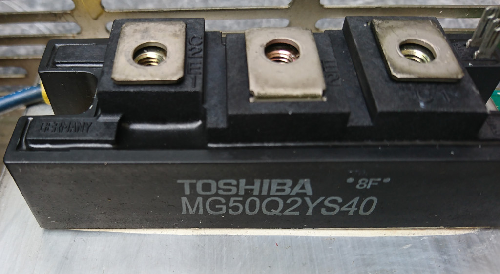

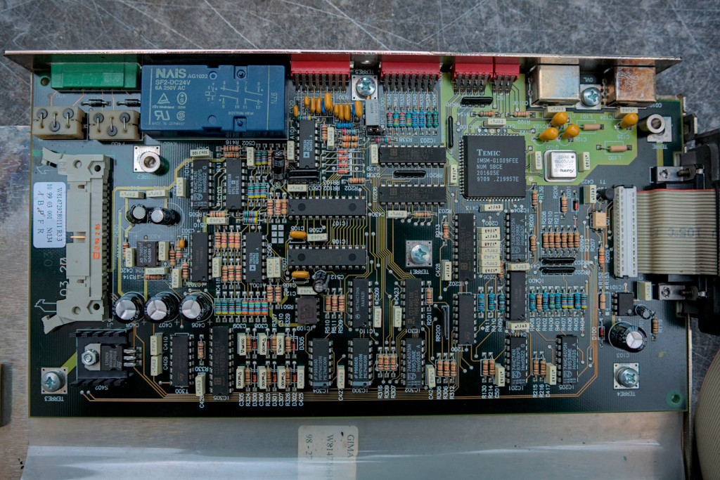

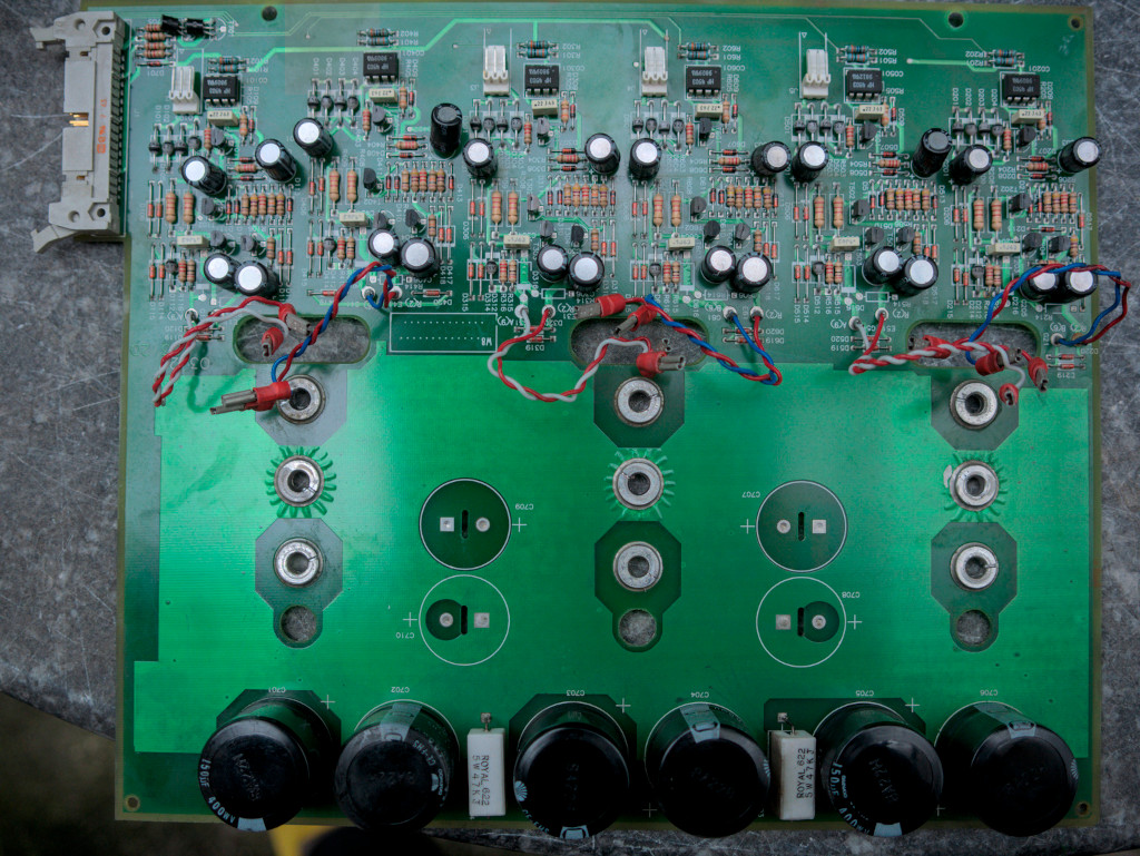

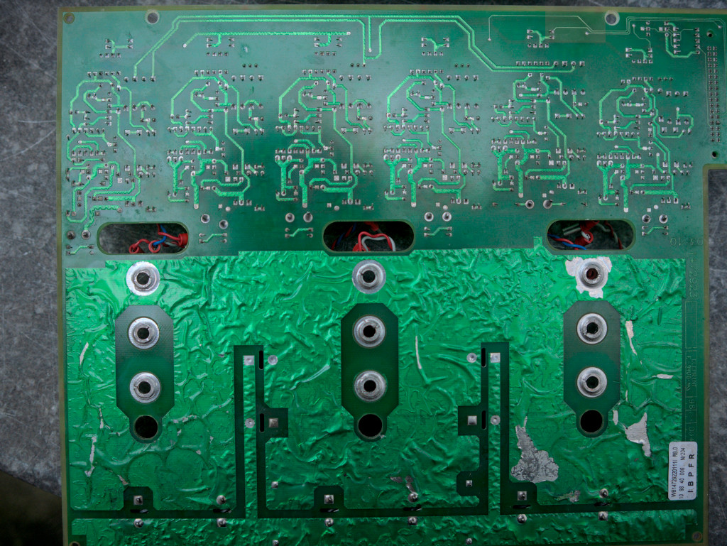

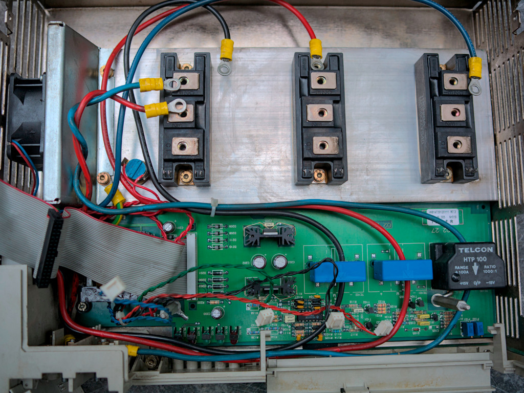

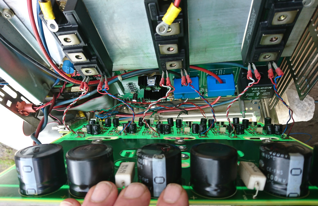

Après ça, j'ai ouvert le variateur du moteur d'axe X qui met en défaut la CN, j'ai démonté tous les connecteurs, j'ai nettoyé, je n'ai pas trouvé de condensateur vraiment explosé ou gonflé (peut être les gros au premier plan ?), j'ai vérifié le fonctionnement du ventilateur, j'ai remonté tout ça et c'est pareil, j'ai toujours ce message de CN non prête à cause de ce défaut de variateur.
J'ai regardé et ça coute une blinde en échange standard. :larmes:

Ça se teste pas les gros condensateurs ? C'est les 5 même ?
Re: LE Silent-Bloc ULTIME pour la barre de tirant de chasse (toutes les infos dans le premier message maj28/03/2024)
ça a l'air d'être de bon gros condos de filtrage
verifier le signal en sortie suffira a voir si c'est ok
en quelle tension fonctionne ce variateur ? mono ou tri ?
as tu moyen de demander là ou il etait qu'ils te donnent la tension qu'ils ont sur place ?
je pense que faut pas chercher plus loin, tolérance ou pas, si il fonctionnait sur place, aucune raison qu'il ne fonctionne pas chez toi hormis pour un probleme simple.

as tu essayé de mettre ton autre tour en route en pleine charge pour faire chutter la tension, ou tout ce qui peut consommer en tri, de vérifier combien tu as alors et de relancer la grosse gertrude ?

As tu essayé également en vérouillant toutes les sécurités comme si tu allais lancer un tournage ? meme si elles ne sont ou ne semblent pas en lien

Fabien a écrit : ↑mardi 14 mai - 5:59 As tu essayé également en vérouillant toutes les sécurités comme si tu allais lancer un tournage ? meme si elles ne sont ou ne semblent pas en lien
J'ai déjà testé que quand je retire un des "pions" de sécurité des portes, j'ai un message spécifique "chaine de sécurité ouverte".

Fabien a écrit : ↑mardi 14 mai - 5:47 ça a l'air d'être de bon gros condos de filtrage
Bien sûr que ça fonctionnait sur place, sur face de bouc, j'ai mis une petite vidéo d'essai machine.
Même chez moi, j'ai réussi à faire des copeaux.
Vu le nombre de machines qu'il y a dans l'usine d'origine de ce tour, il ont leur propre transfo et sont alimentés en HT.
Dans ce cas EDF garanti la tension à +/- 5%.

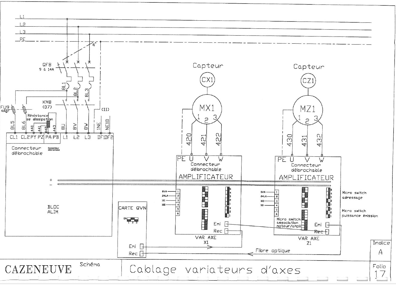

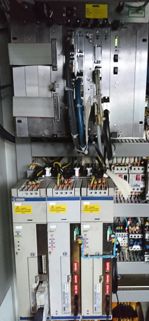

Les variateurs d'axes sont alimentés en continu et sortent du triphasé contrôlé en tension et fréquence pour les moteurs d'axes brushless :
cablage variateurs axes.jpg (186.96 Kio) Vu 6706 fois
Je vais redéposer le variateur et vérifier les gros condensateurs.

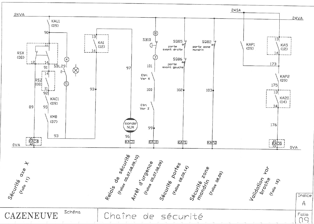

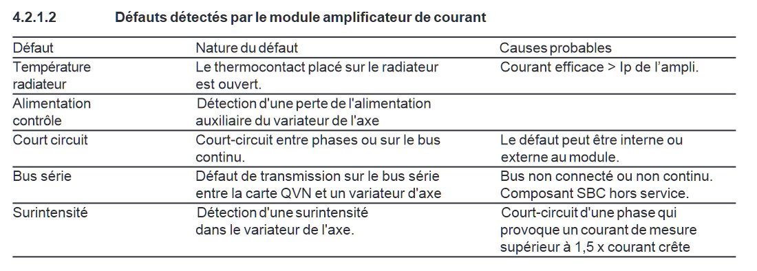

Sur le schéma, on peut voir que c'est la carte QVN qui commande les variateurs par fibre optique.
Ce n'est pas cette liaison qui est en cause, car j'ai déjà testé fibre optique débranchée et j'ai direct un voyant de "défaut de liaison série" qui s'allume sur le variateur.
Je sais que les variateurs en panne, c'est pas rare, j'en ai déjà remplacé à une époque où je faisais de la maintenance de machines, mais c'est pas moi qui avait fait le diag, je faisais plutôt la méca et l'info, pas l'électro.
Ce modèle de variateur vaut environ 1500 en échange standard, j'aimerais bien résoudre le souci moi même.

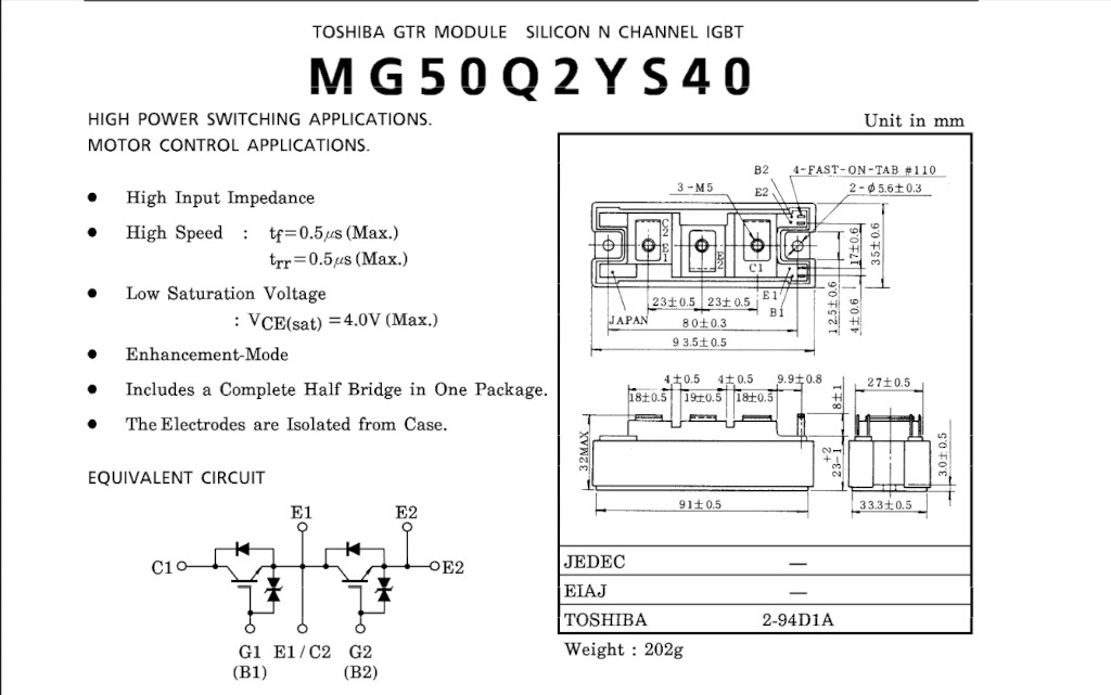

Je suis quasi sûr que c'est sur la partie puissance du variateur que se situe le problème, le défaut n'apparait que lors de la "mise sous tension" de la machine qui est la phase juste après laquelle on peut bouger les axes avec les manivelles.
La partie puissance, c'est les deux cartes que j'ai montré en photo au dessus, il y a une troisième carte qui doit être juste la partie commande sur laquelle arrive la fibre optique.

Sur ce type de machine il doit y avoir un port de maintenance type rs232,non ?
Dans le journal d'erreur y a t'il une info qui traite de surtension et donc aliénation d'usage.
Sur le tableau d'exploitation quels types d'erreurs sont affichés ?
On est pauvtre en aide sans Doc technique.
Courage

Oui pareil je le dépannerai moi même, parceque si le problème est là surtension, tu vas cramer aussi celui à 1500

jpelulu a écrit : ↑mardi 14 mai - 11:07 ...Sur ce type de machine il doit y avoir un port de maintenance type rs232,non ?...
Je ne suis pas sûr que le port RS232 permette la maintenance et de toutes façons, il faudrait un logiciel NUM vendu très cher.
Cette boite propose aussi des formations maintenance sur ce type de commande numérique à 1500 sur 2 jours.
Ce tour est équipé d'une interface spécifique SOMAB PL+S3, qui rend plus facile la programmation d'usinage, mais qui du fait de son clavier spécifique rend plus difficile l'accès aux fonctions utilitaires de l'engin et je n'ai d'ailleurs toujours pas réussi à y accéder sauf en faisant une manip certainement pas officielle, mais qui nécessite une initialisation réussie et à cause de cette panne, je ne peux plus refaire cette manip.
J'ai trouvé de la doc sur cette commande numérique NUM série 1060 tournage ici : http://isp.ljm.free.fr/
J'avais déjà la plupart en version papier, mais j'ai trouvé d'autres trucs comme celle sur le contrôle des axes : http://isp.ljm.free.fr/manuels/num/fr/discfr.pdf
Mais rien sur le variateur spécifiquement.
Aujourd'hui, 421VAC entre phases et 241VAC entre phase et neutre, donc pas de surtension.
En déroulant la phase de démarrage de la machine, je me dis que le souci se situe dans la partie puissance du variateur.
Au démarrage de la machine, lors de l'initialisation de la CN et des périphériques, le variateur se comporte normalement et n'affiche pas de défaut.
Voici la séquence :
Au moment ou j'actionne le gros interrupteur de la machine, les deux variateurs ont les voyants "sous tension", "défaut" et "défaut liaison série" allumés direct, c'est normal :
Dès que l'initialisation de la CN est faite et que la machine ne demande plus que la mise sous tension des éléments de puissance, seuls les voyants "sous tension" sont allumés, c'est normal :
Dès que j'appuie sur le bouton permettant la mise sous tension de la puissance, j'entends des relais se coller, ceux qui correspondent au moteur de broche et ceux qui correspondent aux variateurs qui en fait se décollent immédiatement, le message d'erreur apparait à l'écran et le voyant "défaut" du variateur de l'axe X est allumé, c'est la panne :
J'ai la possibilité de faire RAZ de la CN seulement et dans ce cas le variateur garde son voyant "défaut" allumé, vu qu'il n'effectue pas de cycle de démarrage.
Si je coupe le général et que je relance la machine, elle se comporte comme j'ai décrit la séquence au dessus

les micro-switchs curseurs blancs sur les emplacements rouges sont ils a leurs bonne place ?

anatolltubronze a écrit : ↑mardi 14 mai - 20:22 salut
Ouais, ça c'est bon.

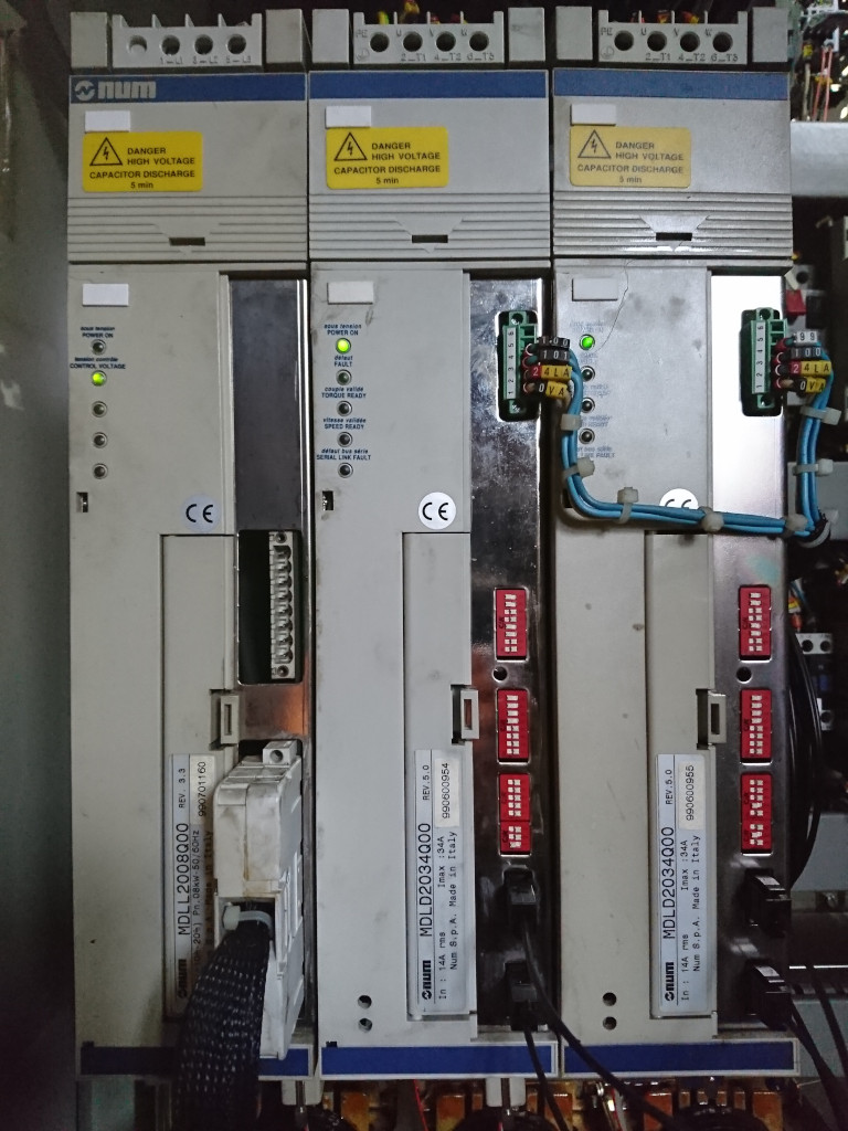

ce sont les mêmes variateurs non ?
t'as essayé d'inverser les deux de droites pour être sur que ça vient du variateur et pas d'un periphérique externe ?
et ceci fait quand tu es sur que c'est lui de prendre une carte de l'un pour le mettre dans l'autre pour essayer de plus cibler ce qui merde ?

Fabien a écrit : ↑mercredi 15 mai - 7:35 ce sont les mêmes variateurs non ?
Je n'ai pas essayé de les inverser.
Je vais expliquer pourquoi ça ne me semble pas pertinent.
cablage variateurs axes.jpg (186.96 Kio) Vu 6581 fois
Selon le schéma de câblage, les deux variateurs sont alimentés par le même bus en continu (quand la mise sous tension s'effectue).
Les moteurs qu'ils commandent sont identiques et j'ai déjà mesuré la résistance des phases qui est identique.
les commandes issues de la carte d'axe arrivent aux variateurs par un bus en fibre optique, les commandes destinées à l'un passent par l'autre.
D'après une doc que j'ai déniché, le voyant défaut du variateur peut s'allumer dans les cas suivants (mais quand il n'est pas lui même en panne, je suppose) :
defauts detectable variateur.jpg (120.74 Kio) Vu 6581 fois
Alors bon, je vais essayer ça aujourd'hui, parce qu'il suffit de brancher les 4 fils d'alimentation du moteur de l'un sur l'autre et de changer un microswitch d'adressage pour les inverser.
Mais je doute toujours que ça puisse m'éclairer sur quoi que ce soit.
Par contre échanger des cartes à l'intérieur me semble plus intéressant pour cibler effectivement la carte qui déconne.
Dans chaque variateur, il y a la carte commande et deux autres cartes qui doivent gérer la puissance.

A propos des connexions de ces variateurs, j'avais oublié de parler de la prise verte en haut qui reçoit 0VA (relié à la carcasse ou la terre), 24VA (le 24V AC qui est l'alim auxiliaire) et 99 et 100 pour le Z et 100 et 101 pour le X qui sont la chaine de sécurité d'arrêt d'urgence :
schema elec chaine de securite.jpg (145.69 Kio) Vu 6568 fois
A l'intérieur des variateurs sur la carte commande, il y a un relais qui ferme ces contacts.
Bien évidemment, je suppose que comme il se met en défaut à la mise sous tension, le relais du X ne ferme pas et déclenche un ARU.

Voici des photos détaillées du variateur en panne.
Allez, descendons dans le terrier du lapin... Qu'est ce qui serait le plus susceptible de tomber en panne ?
les images suivantes sont dispo en haute résolution si besoin.
La carte de "commande" :
la partie "puissance" :

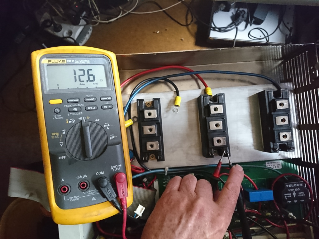

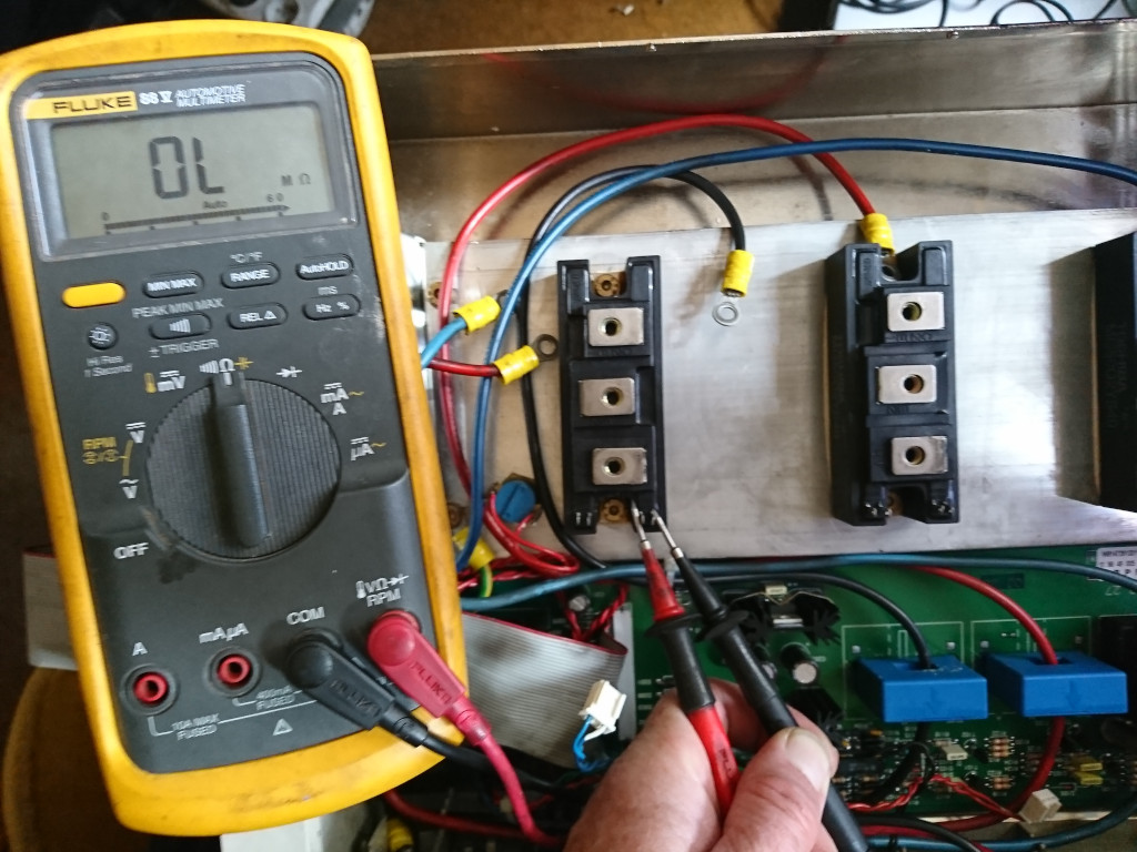

Je crois que je tiens mon coupable.
Je me suis dit que comme le défaut est sur la partie puissance, autant commencer par tester les circuits qui commutent le 560VDC du bloc d'alim vers le moteur.
datasheet module igbt.jpg (95.4 Kio) Vu 6543 fois
Qu'est ce que vous en dites ?
J'ai trouvé le souci ou bien ? Yellow_Flash_Colorz_PDT_22
