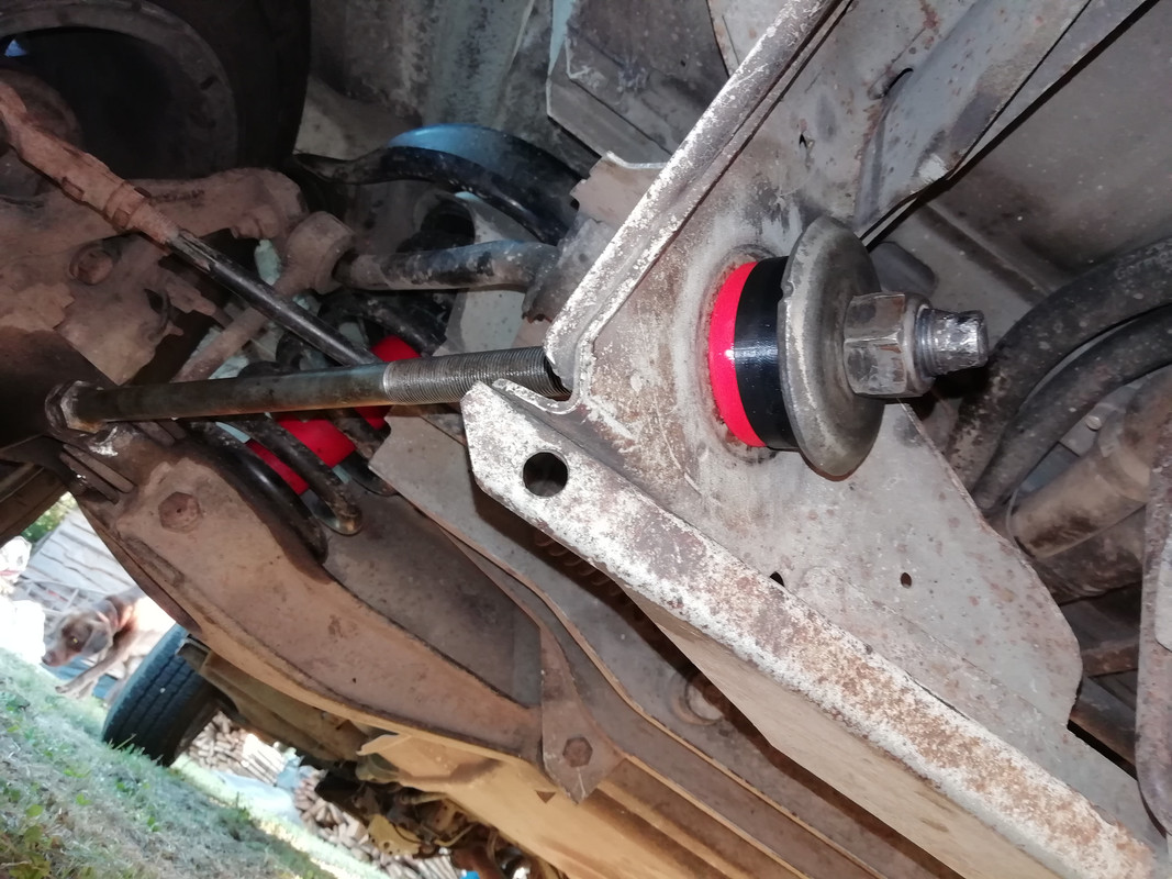

C'est beau, technique apparemment efficace d'après les premiers retour.fdelam a écrit : ↑dimanche 07 juil. - 8:30 Voilà, après 48h d'acharnement, la nouvelle version des SB ultimes :
Au programme, montage et essai routier.
Je ne dois pas être loin de l'aboutissement...
...quelques cotes à ajuster, jouer avec l'épaisseur de la partie souple pour gérer les vibrations et les chocs...
Après test, ça sera dispo pour ceux qui sont déjà équipés, ou pas...
J'ai hâte de monter ça sur mon popo.
On re laisse tester.
Merci Fred
Du coup t'as passé les rotule en noir, je suppose que c'est le PU qui a la plus grande dureté et les rondelles oranges sont la pour amortir les vibrations de la route?

J'ai noté aussi le coté moins fatiguant, peut être que comme la maîtrise de la trajectoire est meilleure, on a pas besoin de faire les petites corrections habituelles et on a besoin de moins de concentration pour conduire.
A la tienne !
Pour ma part essai longue distance de la dernière version, 1500km sur trois jours départ cette apreme.
Le peu que j'ai fait par ici montre une amélioration sensible par rapport à mon prototype d'avant.
La machine va avoir intérêt à cracher correctement du plastique pour que je puisse fournir tout le monde y compris ceux qui ont déjà des kits.

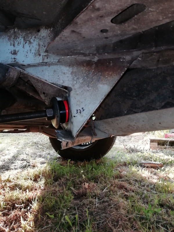

Pour info, tes rondelles sont à l'envers, bon là ça a pas l'air de changer grand chose mais pour des SB en taille origine c'est important ;)
- fdelam
- Messages : 4396
Re: LE silent-bloc ULTIME pour la barre de tirant de chasse (toutes les infos dans le premier message)
Comme il a fallu que j'augmente le diamètre des pièces des SB par rapport à mes premiers modèles conçus en fonction du diamètre des rondelles inox, au final, les rondelles d'origines retournées sont parfaites.
De plus les rondelles d'origines sont souvent bouffées coté SB, dans ce sens, la surface est plus propre.
Et puis les rondelles inox ont du se perdre, pas de nouvelles du fournisseur...
