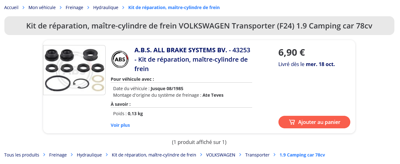

Comportement de coupelles défaillantes .
L'émetteur comporte des coupelles qui se remplacent. C'est pas onéreux. Il y a des kits.
Raïos
Messages : 320
Localisation : 62 - Laventie
Re: Freins vibrants et parfois spongieux
Message par Raïos »
Des kits sur quels sites? J'ai rien trouvé sur mecatechnic ou VQP.
jpelulu
Messages : 1791
Message par jpelulu »
Par exemple : Chez un spécialiste automobile.
Screenshot 2023-10-14 at 23-59-13 Kit de réparation maître-cylindre de frein VOLKSWAGEN Transporter (F24) 1.9 Camping car 78cv au meilleur prix - Oscaro.png
Screenshot 2023-10-14 at 23-59-13 Kit de réparation maître-cylindre de frein VOLKSWAGEN Transporter (F24) 1.9 Camping car 78cv au meilleur prix - Oscaro.png (122.47 Kio) Vu 5055 fois

Ah super merci! Je ne pense pas à regarder dessus. J'ai peur de me planter de références à chaque fois. Je test la purge et après j'avise pour le maitre cylindre! :smile:
