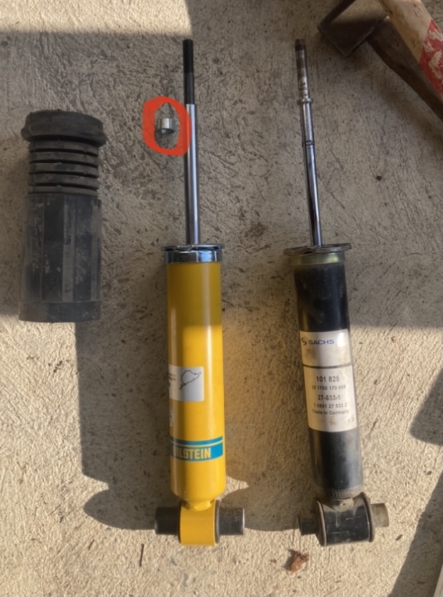

Adiou
J ai monté mes B6 à l avant (7mois d attente!)
Question con
Vous avez bien enlevé la petite entretoise livrée avec
Chez moi ça passait pas si je la laissais mais l épaulement restant est un peu plus petit que celui des sachs démontés!
