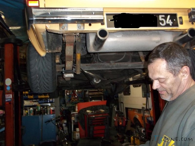

Bon ce n est pas un T3 mais Kifkif, monté sur un caddy rabaissé et équipé d une cellule Tischer depuis ce printemps.
La même que l on voit au fond à droite;
Les avantages ; ça permet de garder la suspension d origine , de gonfler pour annuler l affaissement du au surpoids .
Et surtout de pouvoir déposer la cellule juste en positionnant les béquilles, il suffit de dégonfler et au revoir, pas de manivelle à actionner pendant 10 mns!
Quand c est bien posé , ça ne frotte pas donc les "boudins" tiennent.
Gonflés au printemps depuis la pose , jamais eu besoin de regonfler, ça tient la charge .
200 € sur l abeille avec l avant qui n a jamais été installé.
Perso, aprés le west ce sera une cellule sur Doka et d entrée de jeu , avec l air ride à l arrière au moins
Je peux avoir plus de détails dans la semaine

Système monté sur un caddy rabaissé à 2cms des ailes EN gardant les suspensions d origine!
Bon ce n est pas mon véhicule mais j étais là pour le calcul et le montage.
Faut juste trouver le bon emplacement et le bon angle pour que ce soit efficace ,
J ai regardé sur un bras arrière de T3 , c est largement faisable en s approchant de l axe du bras, comme sur le caddy d ailleurs, le T3 aillant plus de hauteur , peut être qu une cale serait nécessaire mais cela dépend aussi du débattement des boudins, simples ou doubles
Aprés le principe est simple, tu montes au max , tu poses les béquilles et dégonfles, donc la suspension d origine peut être conservée car le véhicule repose " à la normale" et tu tailles en laissant la coquille de l escargot sur place et ses béquilles
J ai eu des amortos à air sur ma camaro juste un coup de compresseur et ça montait le cul mais plus je montais , plus c était dur,,, 8 bars un look de drag mais inconduisible
Et ça perdait de pression en quelques semaines donc toujours obligé de "regonfler"
