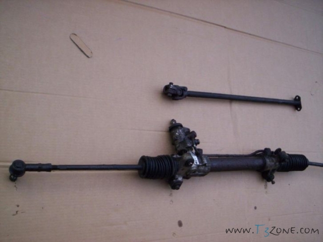

j'ai vu une annonce pour une crémaillere de D.A. :
et il y a aussi donc la petite tige avec le cardan qui prolonge la colonne de direction (au dessus sur la photo): est-ce que celle-ci est spécifique au modele avec D.A, et donc indispensable lorsque l'on veut équiper un popo sans D.A. a l'origine ?

ultramars a écrit :et il y a aussi donc la petite tige avec le cardan qui prolonge la colonne de direction (au dessus sur la photo): est-ce que celle-ci est spécifique au modele avec D.A, et donc indispensable lorsque l'on veut équiper un popo sans D.A. a l'origine ?
Oui, indispensable.
Il te manque la pompe, le support de pompe, le vase de liquide, les tuyaux souples du vase à la pompe, les conduites rigides, la courroie et éventuellement la bonne poulie de vilo. Aussi le volant qui est plus petit, mais ça c'est pas indispensable.
http://www.ebay.de/itm/VW-T3-Servolenku ... 1483916419
Ici l'éventail complet sauf les tuyaux rigides qui vont de l'arrière à l'avant, mais ça se trouve en neuf et souple à moins de 120€.

Merci de ta réponse joel,
pour les réservoir, tuyau, pompe.... j'ai déja, provenance t3 ou autre, c'est pour la partie cremaillere et donc "tige a cardan" qu'il me faut encore acheter...

Ok, alors c'est bon. Suivant l'état de ta crémaillère, il existe des kits pour les refaire, chez Gunzl par exemple:
http://www.vwbusshop.de/epages/GuenzlCl ... /251498020
La pose des durites rigides nécessitent la dépose du réservoir, ce qui n'est pas le cas des durites souples. Et souvent les durites rigides sont très oxydées.
