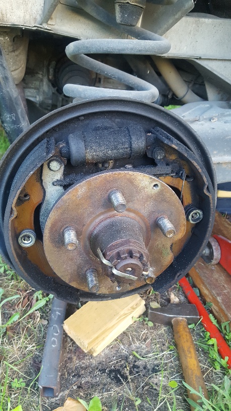

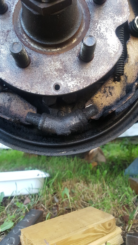

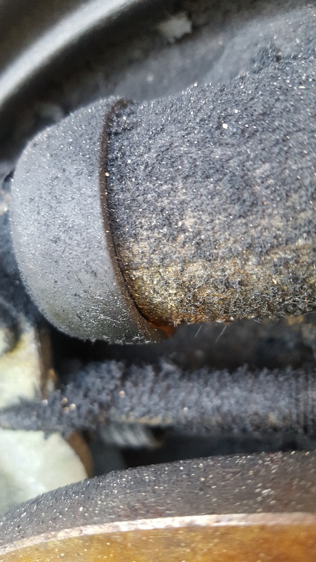

J'ai du nouveau, une roue arrière déposée et un bon gros coup de marteau plus tard, j'ai vu ça : une fuite au cylindre de frein, ce qui est rassurant pour la recherche de panne.
Je m'étonne encore du volume de liquide de frein que j'ai mis sans que le niveau monte, peut être est il parti dans le maître cylindre qui d'embrayage qui n'allait pas tarder à se désamorcer... Yellow_Flash_Colorz_PDT_35

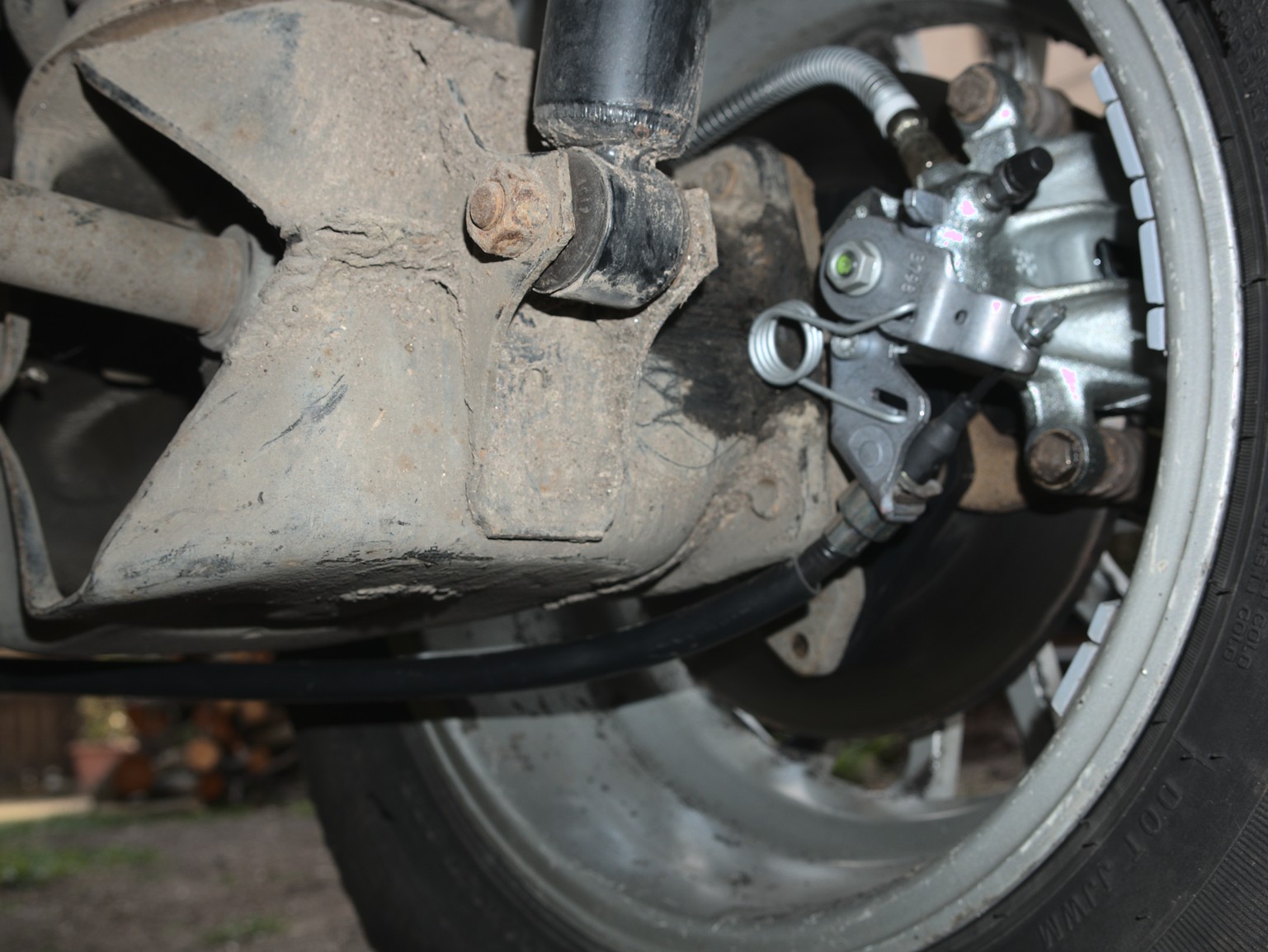

shocker a écrit : ↑mardi 12 oct. - 11:13 J'ai du nouveau, une roue arrière déposée et un bon gros coup de marteau plus tard, j'ai vu ça : une fuite au cylindre de frein, ce qui est rassurant pour la recherche de panne.
La dernière fois que çà m'est arrivé, c'était plus flagrant.
Comme j'en avais un peu ras la casquette des fuites de cylindre de roue, j'ai monté des disques à l'arrière.

Eh oui ! C'est bien à ça que je m'attendais, au moins que ça coule le long de la roue vu le volume de liquide que j'ai rajouté !
Je pense que c'était une fuite lente qui était là depuis longtemps...

shocker a écrit : ↑vendredi 15 oct. - 10:02 C'est compliqué de monter des disques à l'arrière ?
Rien de compliqué, mais faut avoir des jantes en 15" et une source pour usiner les moyeux.
J'ai causé un peu des freins AR dans ce sujet, mais sinon, tout est expliqué ici en espagnol, chez cet autre fournisseur en français ou encore en anglais ici.
Il doit y avoir des kits qui permettent d'adapter des disques arrière de T4, pour ma part, j'ai pris l'option espagnole disques et étriers de Sharan qui me permettait d'utiliser les supports d'étriers d'Audi A4 que j'avais déjà (les mêmes que pour les Sharan) et j'ai un tour à la maison.
