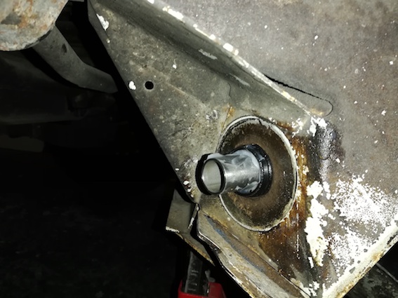

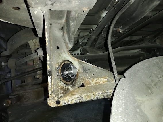

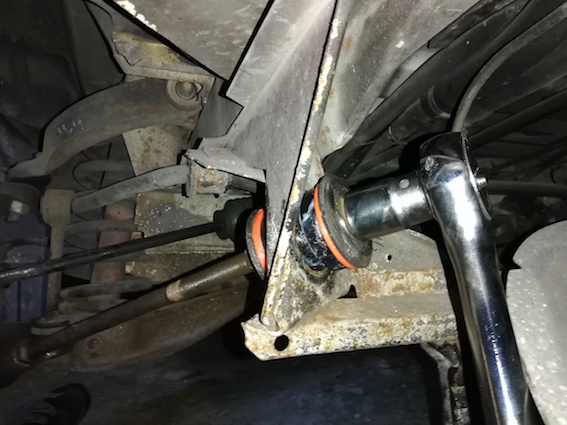

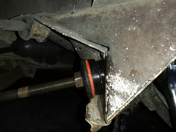

Ca y est, c'est monté.
Pour les bricoleurs du dimanche comme moi:
- prévoir une bonne rallonge dans laquelle se met la clef de 17 pour desserrer les écrous.
- bien nettoyer le filetage avant de dévisser l'écrou jusqu'au bout de la tige sinon on ne peut ps sortir la tige.
- dévisser la tige avec une bonne rallonge aussi, c'est bien accroché par la rouille.
- bien nettoyer le trou avant d'y insérer la rotule
- chez moi la rotule a du s'insérer en force avec un marteau et une cale en bois.
- pour remettre la tige je l'ai passer au niveau des ressorts pour avoir la place de l'enquiller dans le tube inoxydable et ça passe tout juste.
- vérifier que la deuxième rotule est bien droite avant de serrer.
- chez moi quand j'ai reposé le camion sur ses roues ça a craqué plusieurs fois??? a voir du coup...
Quelques photos:
Quelques photos:

Je pense que la petite rotule orange est trop compressée par l'entretoise cannelée.la_sardine a écrit : ↑mercredi 01 janv. - 22:40 ...
Je suis parti de l'idée que les SBU devaient pouvoir s'adapter sur des camions dont les trous étaient un peu bouffés (c'est le cas sur le mien, mais pas au point de celui de zygpapa, environ 33.5 au lieu de 33.2)...et c'est pas forcément une bonne idée.
Quand j'ai fait les pièces pour SYNCROTWIST et toi, je testais quelques réglages d'impression sur la fabrication de l'entretoise centrale cannelée pour en améliorer la qualité...
...et je vous ai fourni des entretoises cannelées qui sont trop grosses au niveau diamètre sur les cannelures et qui forcent trop au montage et en fonctionnement, la difficulté étant de trouver le bon compromis pour le serrage au montage sans nuire au fonctionnement.
Je suis en train de fabriquer une nouvelle série de ces pièces, donc on va régler çà rapidement et je vous tiens au jus par MP.

Les SBU sont démontables et on peut remplacer des pièces individuellement.
Comme certains doivent changer des pièces de leur kit de SBU, parlons démontage.
Le clip que j'ai mis au point pour assembler les deux demi rotules mâles et l'entretoise centrale qui traverse la paroi du camion est très résistant quand on tire dessus dans l'axe.
Une fois les pièces chauffées modérément, c'est en biais que le clip se monte ou se démonte le plus facilement.
Pour les démonter du camion,il faut déclipser une des rotules mâles, l'idée consiste à glisser par exemple un couteau à enduire ou quelque chose de fin entre la tôle et la base d'une des demi rotules mâles et faire levier pour déclipser en biais.
L'astuce consiste à chauffer légèrement 40-50°par le trou par lequel passe la barre de tirant pour ramollir le plastique et le rendre plus tolérant.
Une fois les demi rotules mâles sorties,une des deux est encore assemblée avec l'entretoise cannelée.
Donc pour démonter l'entretoise, il faut pousser sur le haut de l'entretoise cannelée et vers son centre, quand on obtient quelque chose qui ressemble à la photo, c'est gagné !
Pour le montage, c'est la même chose, il faut enfiler l'entretoise légèrement en biais.
Ma technique :
Je pose çà au sol sur une surface propre, l'entretoise posée alignée dans la demi rotule mâle, je pousse avec mon talon en biais sur un bord de l'entretoise jusqu'au clac qui permet d'arriver au résultat en photo ci dessus.
une deuxième poussée du coté où çà n'est pas encore clipsé suffit pour l'assemblage final.
Attention, l'entretoise centrale a un sens de montage, les cannelures sont chanfreinées du coté ou elles doivent rentrer dans la paroi du T3 !
La photo ci dessus montre l'ensemble demi rotule et entretoise qui sera enfilé par l'avant ensuite et le sens de montage de l'entretoise dans cet ensemble.

OK.
On va suivre les instructions et trouver des chaussures à talons
