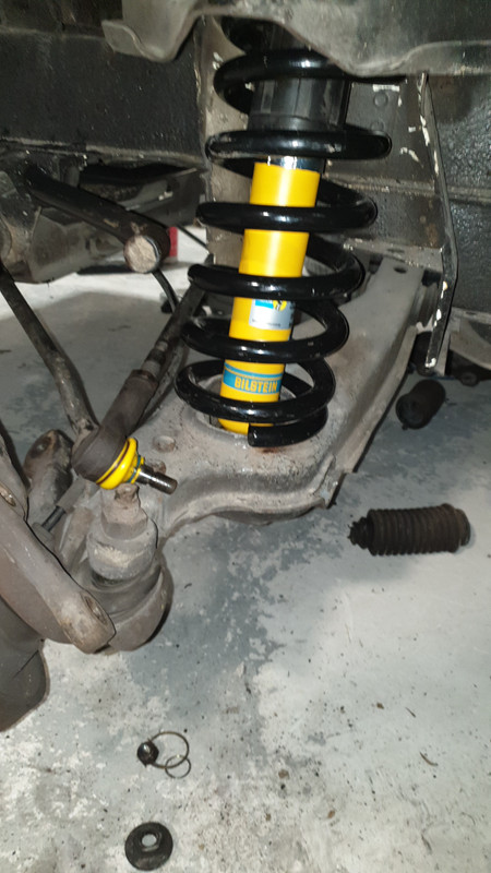

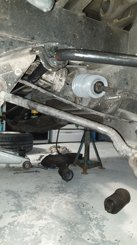

démontage complet du train avant
nettoyage des ressorts et amortisseur ( c'est plus joli )
changement des soufflets de rotules et de direction par des Alika Motorsport jaune et gris c'est joli
montage de la barre antidever de 23mm
changement du soufflet de rotule inf droit et rotule sup gauche
les biellettes raccord attendent leur SB neuf
reste le montage des SBU

La révision d'hiver avance Yellow_Flash_Colorz_PDT_17

C'est beau quand c'est neuf
Tu as pris quoi comme rotule de direction ?
A moins que tu n'ai changer que le soufflet
