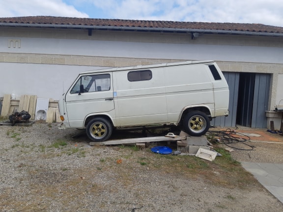

je suis en AVO -5cm aussi pas de probleme de ressort qui ce ballade qu'en tu leves (c'est un tolé) par contre j'ai pas roulé depuis qu'ils sont installés car moteur sur l'établi :06: donc pas de retour a offrir.... hormis que c'est de la bonne came

napoleon a écrit : ↑mardi 10 sept. - 17:09 je suis en AVO -5cm aussi pas de probleme de ressort qui ce ballade qu'en tu leves (c'est un tolé) par contre j'ai pas roulé depuis qu'ils sont installés car moteur sur l'établi :06: donc pas de retour a offrir.... hormis que c'est de la bonne came
Tu dois avoir les ressorts arrières qui bouge forcement, pas enorme mais un peu et c'est pas bon. un tolé ou doka c'est pareil.
LEs amortisseurs AVO sont trop long, c'est pour cela que j'ai déplacé les fixations hautes d'amortisseurs plus hautes (1,5cm).

je regarderai ça quand il ne sera plus sur cale :(;:
