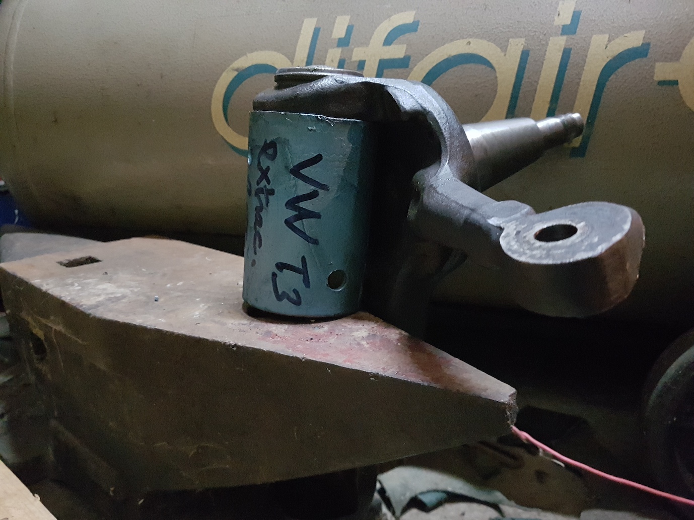

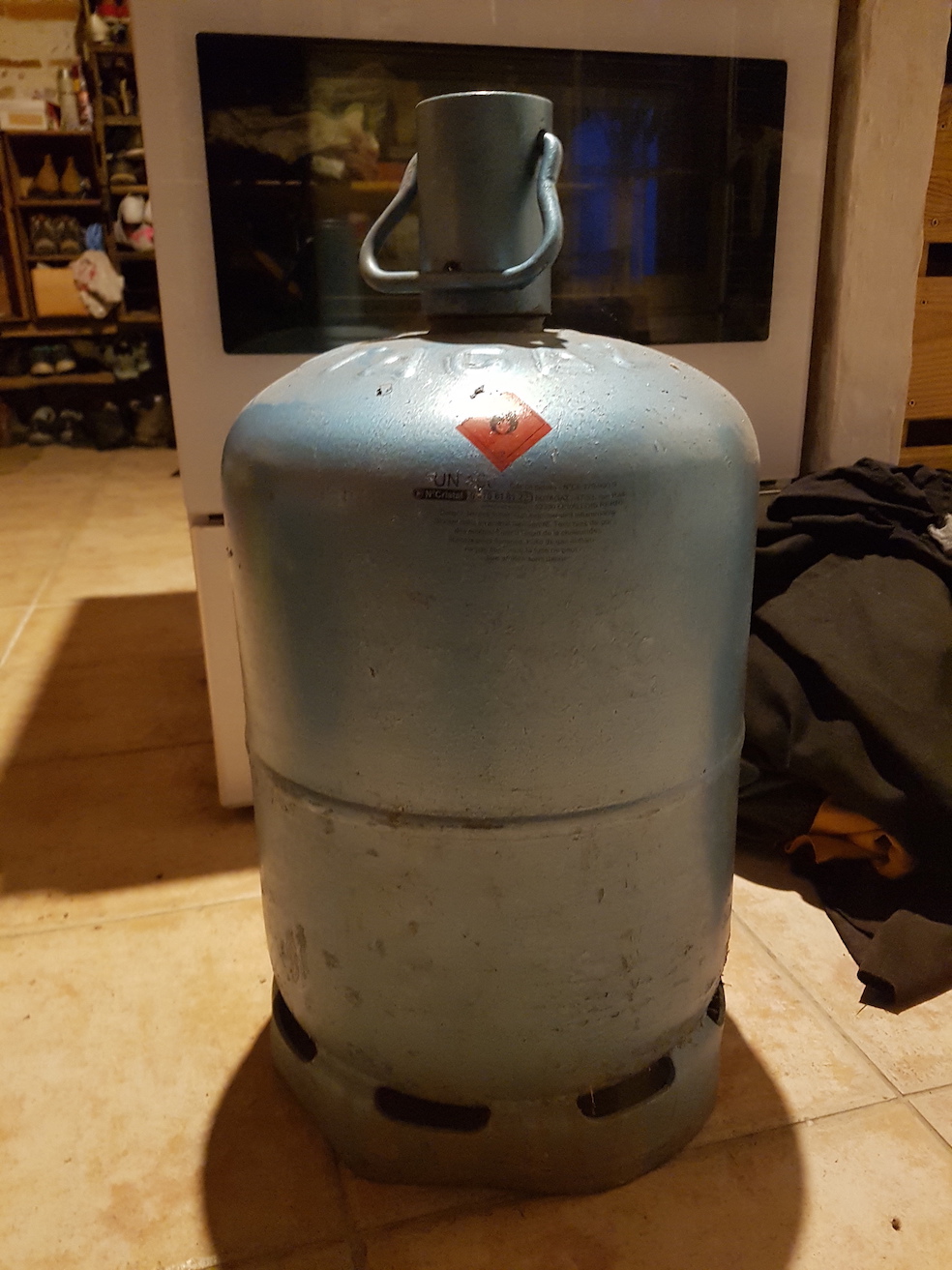

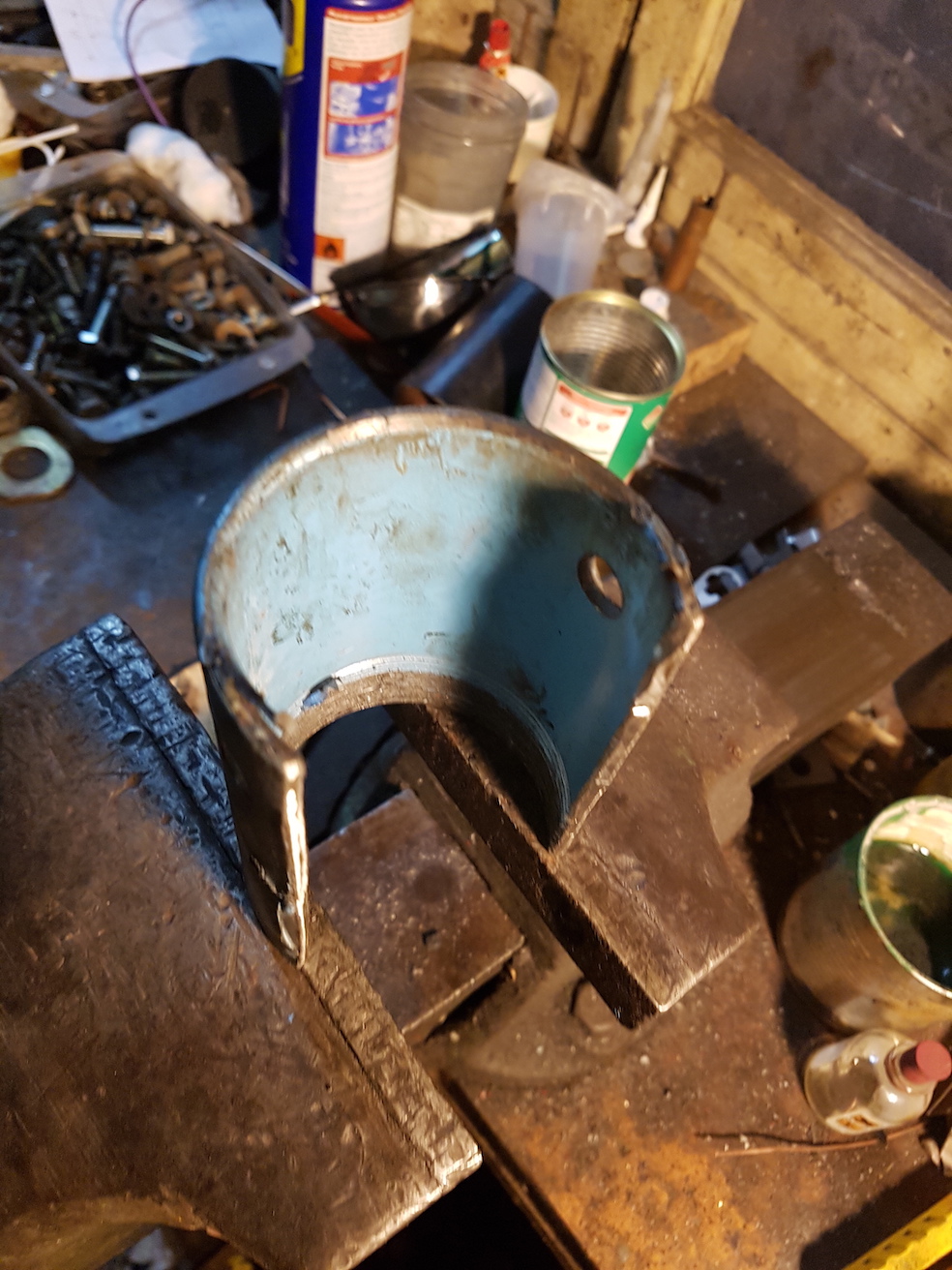

hello, un outil facile à faire pour la dépose des rotules inférieurs, le diamètre est pil poil :chineese:
on se pose sur une bonne surface qui n'absorbe pas les chocs et on frappe la rotule (un marteau un peu lourd m'a suffit pour la sortir)

Pas mal ton recyclage. Seulement tu va être embêté pour la consigne de la bouteille.

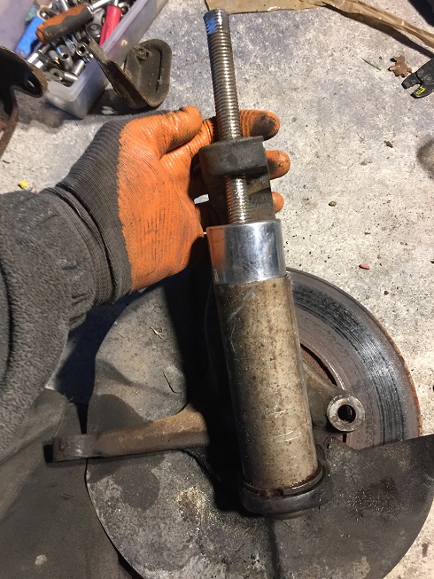

Pour l'extraire de la fusée j'ai pu acheter pour une poignée de figues l'outil VW qui va bien. Comme j'ai une presse de bricolo je me suis lancé.
J'ai vite abandonné, je n'avais pas les cales adéquates et vu le prix du bébé j'ai préféré faire appel à un pro.
TOUT CA POUR DIRE QUE:
La rotule inférieure droit est sortie facilement mais il a mis une heure pour enfoncer la neuve à coup de bidouilles
La rotule gauche est aussi sortie facilement mais pour le remontage même avec l'outil 3051 ca partait de travers. rotule foutue.
Il a commandé une rotule de sa marque préférée qui est rentrée normalement
