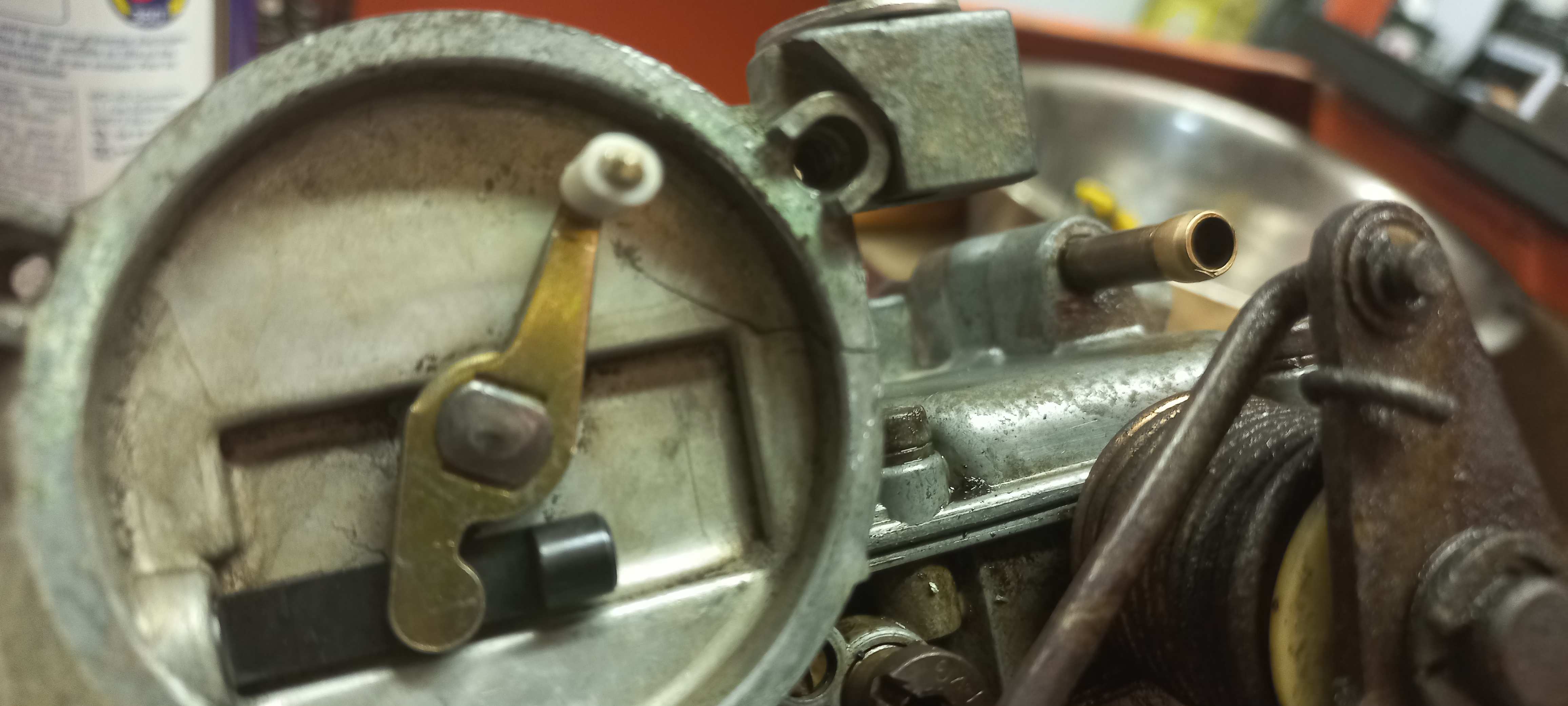

Donc hier démontage du carbu nettoyage complet en règle avec remontage et la nickel.
Mais j'ai quand même refait ke joint papier de la cuve et celui de l'embase. A ma grande surprise et j'espère que dans le temps je n'aurai pas de problème j'ai une fissure au niveau du starter.

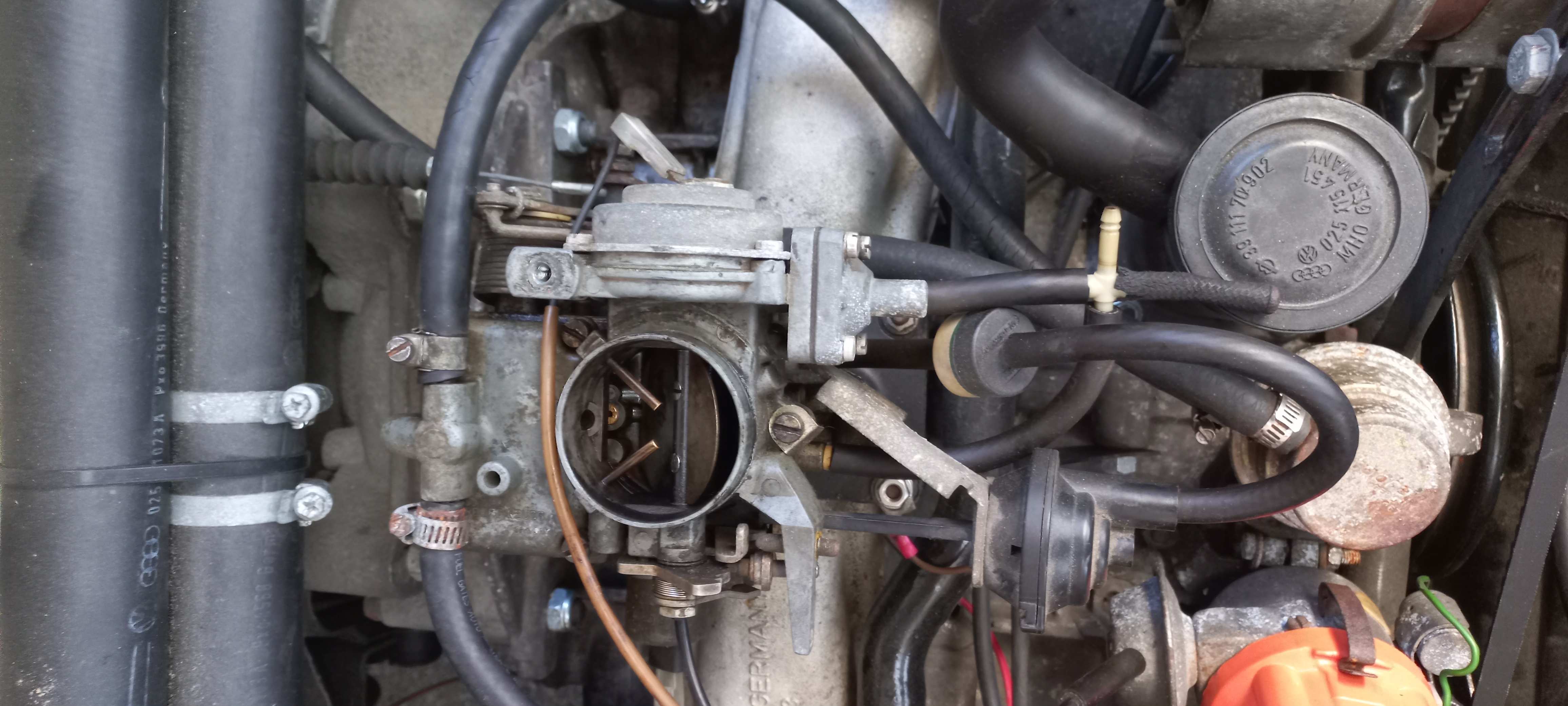

Ci-joint des photos de mon carbu.
Oui si tu as des infos pour améliorer ça je prends.

par Briiice

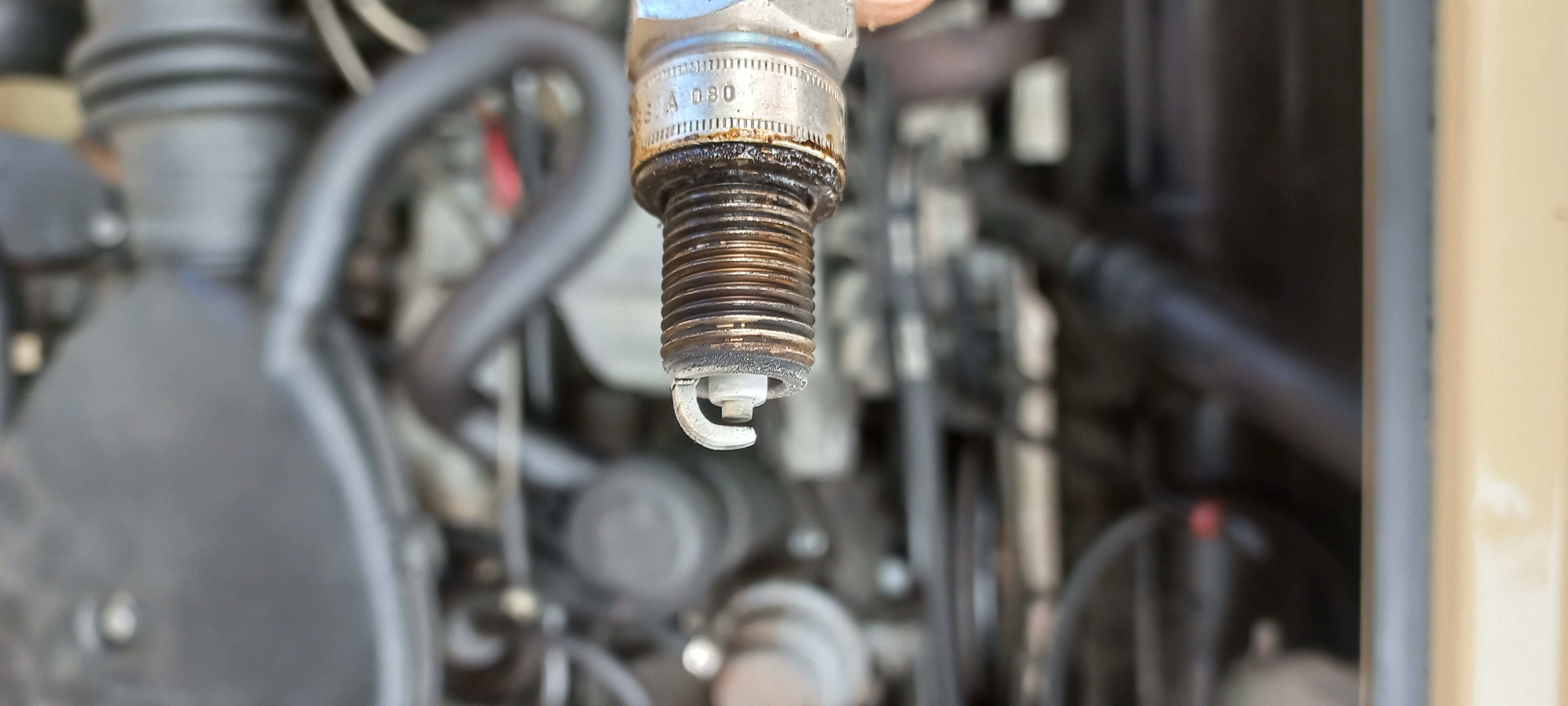

Donc oui on peut faire mieux puisque 34pict5.
La couleur de bougie indique un mélange trop pauvre donc problème réglage carbu ou prise d'air.
