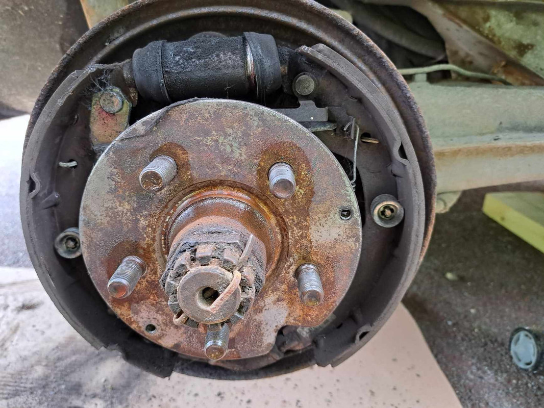

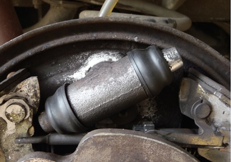

Messages : 6542
Re: Freins vibrants et parfois spongieux
Salut.

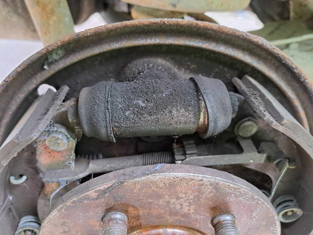

Petite remarque: au niveau des tambours, le récepteur s'appelle "cylindre de roue" et non "maître cylindre". Employer les bons termes peut éviter les confusions :(;: .
Au vu de tes photos, le système de rattrapage de jeu est monté à l'envers.
Vois là et la suite: viewtopic.php?p=1256028#p1256028
Oui, tu peux remplacer les cylindres de roues sans rien démonter d'autre, mais Une bonne révision ne serait pas du luxe.
Comme cela.
cylindre roue.jpg (53.81 Kio) Vu 6610 fois

L'oeil avisé, affûté de @cms découvre un montage incorrect. Notamment les fourchettes.
Ça rend le rattrapage de jeu possiblement inefficace !
Ça explique la mollesse de la pédale.
Le fait que tu dises parfois et que des traces de ldf sur le maître cylindre existent laisse supposer une mort proche de celui ci.
A réviser nettoyer régler contrôler des éléments de sécurité laisse planer un appel de compétences à acquérir.
Des documents sont à disposition.

Merci pour cette précision CMS. Yellow_Flash_Colorz_PDT_12
Donc du coup, côté gauche le montage est bon, j'ai vérifié sur les photos.
Mais côté droit on fait comment, je dois inverser complètement les 2 plaquettes avec tout le mécanisme? L'avant passe à l'arrière?
Je ne suis pas sûr de comprendre... parce que si j'inverse juste la fourchette, le système de blocage ne sera plus au bon endroit... ou alors j'ai pas compris?
Messages : 6542
En respectant le montage actuel (sens av/ar), fais faire 1/2 tour aux fourchettes sur elles-mêmes. Avec le lien que je t'ai indiqué tu devrais y arriver, les photos d'ALIKA sont explicites. Prends le temps de tout lire, il y a l'explication issue du manuel d'atelier VW.
Regarde aussi, attentivement , ma photo (du même coté que la tienne).
Raïos
Messages : 320
Localisation : 62 - Laventie
Message par Raïos »
Ah oui d'accord, le côté le plus large de la fourchette doit être vers l'intérieur. Ça marche.
J'étudie ça ce soir. Mais j'imagine que pour bouger la fourchette, il faut retirer les ressorts de rappel interne.

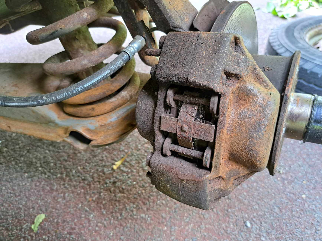

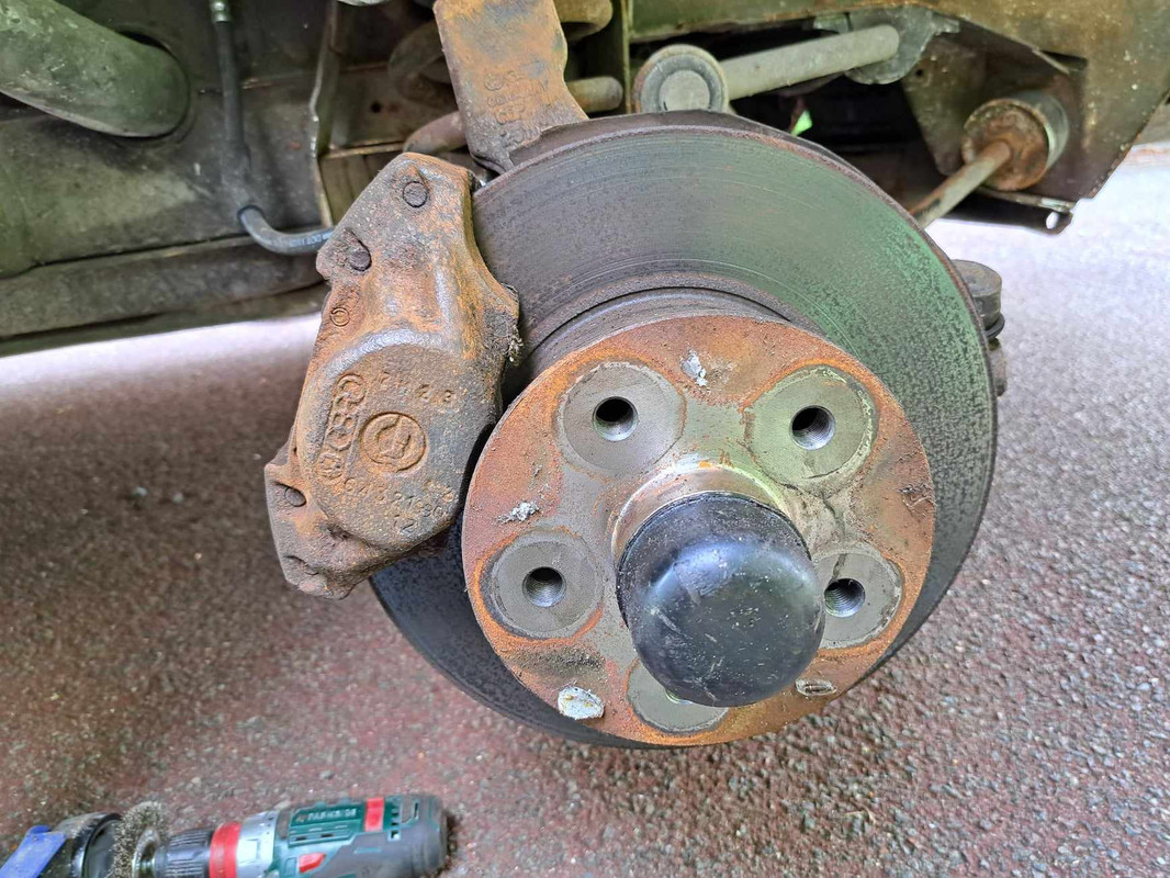

Les étriers avant n'ont ils pas 2 purgeurs ?
Sinon, pour le sentiment d'ovalisation, des cardans HS donnent ce symptome
De ce que je comprends, le mecano n'est pas sérieux de remplacer des flexibles sans regarder au reste... ça devient dur de trouver un gars de confiance...
Bon courage
je m'en suis jamais servi du purgeur inferieur... c'est pour la déco non ? :06:

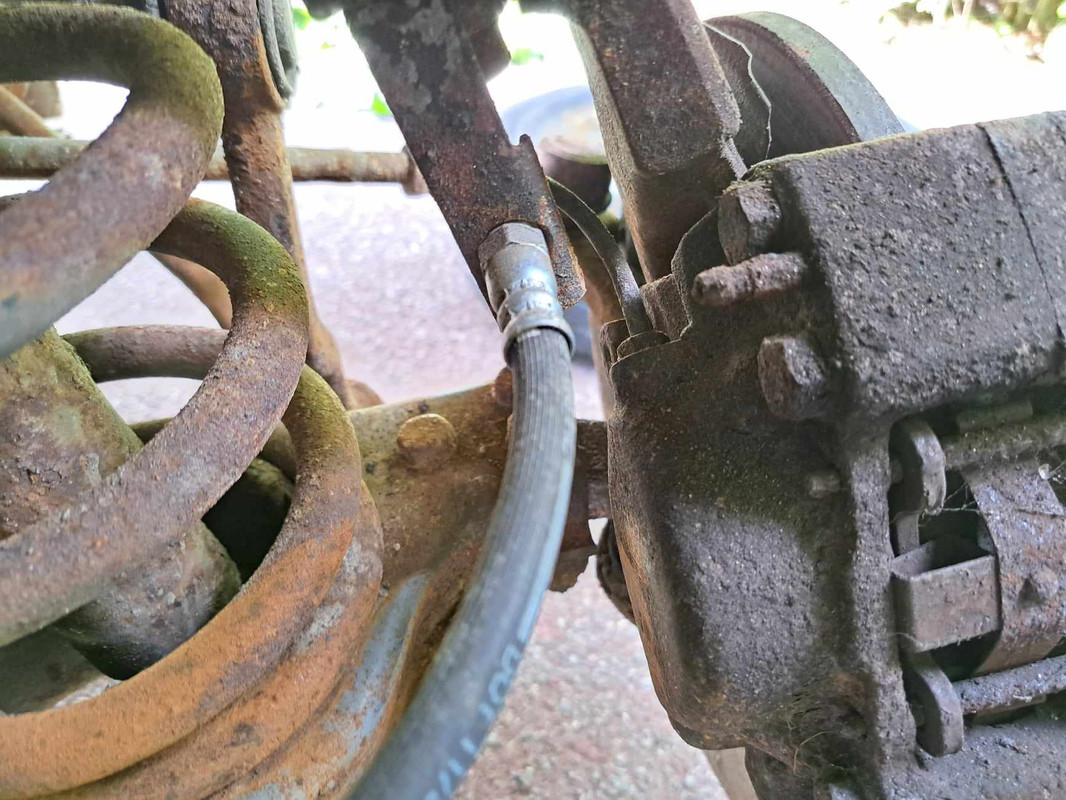

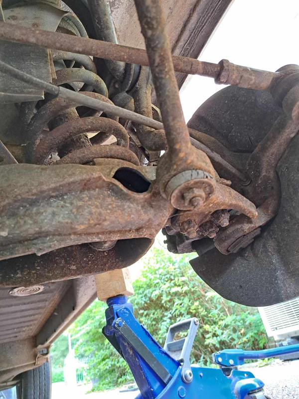

Ben c'est ça guimano... Pourtant j'avais demandé de vérifier le système de freinage. autant un véhicule qui démarre pas c'est chiant mais pas dangereux. autant un véhicule qui démarre mais freine pas, Ben...

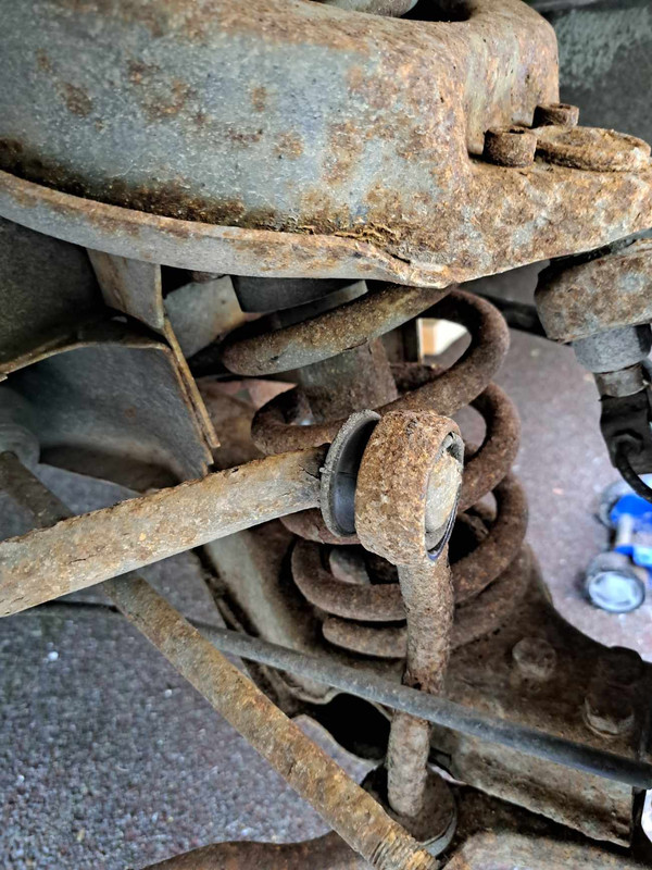

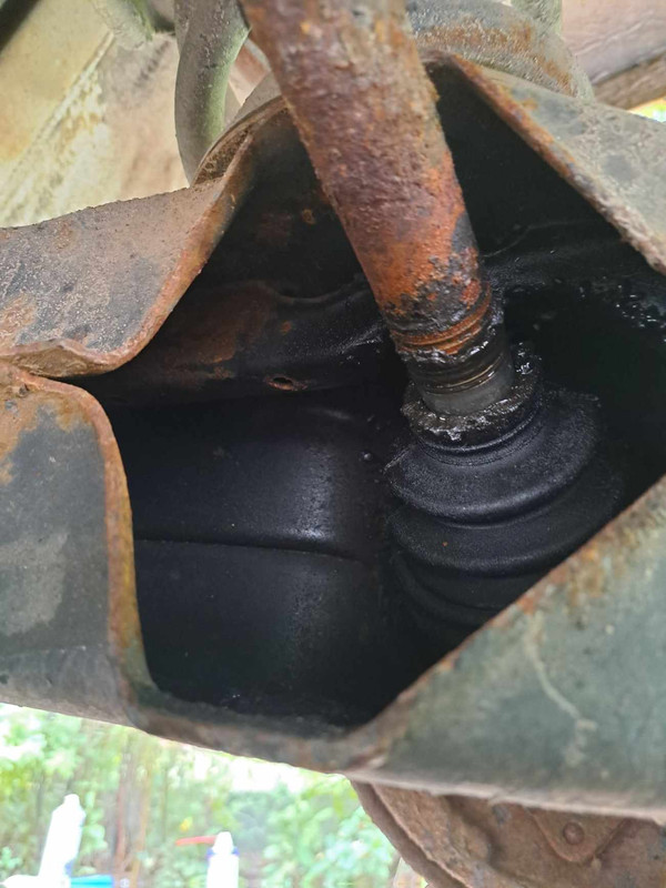

Je vous met les images de l'autre tambour et de l'état de certains silent bloc qui sont à changer selon moi. pour les freins avant, je pense qu'il faudrait une grosse réfection...
Messages : 6542
Fabien a écrit : ↑mardi 26 sept. - 18:59 je m'en suis jamais servi du purgeur inferieur... c'est pour la déco non ? :06:
Ce n'est pas de la déco, c'est pour faciliter la vidange du vieux ldf qui stagnerait au niveau du piston coté intérieur extérieur de l'étrier.
Modifié en dernier par cms le jeudi 28 sept. - 9:55, modifié 1 fois.

Messages : 616
Message par guimano »
il est pas mal oxydé le train avant...
Si tu réparts la fuite sur la boite (je crois qu'il y a un tuto ou un dostech), tu devras déposer un coté du cardan ; tu peux en profiter pour remettre bien les soufflets
Quand au mécano, il ne faut pas hésiter à demander les vieilles pièces pour être sur...

Alors si tu regardes, j'ai brossé très rapidement et tu vois qu'en fait en dessous c'est encore noir d'origine, a part de la rouille de surface.
J'ai demandé mais au bout d'une semaine et comme après il a fermé pour les vacances il a tout vidé. Donc a part le radiateur que j'ai en photo, les autres pièces, je n'ai pas vu...

Je te conseillerai de remplacer les 2 cylindres de roue bien sur,
vérifier ou changerle tuyau qui va du bocal à l'emetteur d'embrayage (c'est pas cher et ça évite des soucis)
nettoyer les pistons des étriers avant (sans les sortirs complétement, juste avec un "scotch brite", sur la partie qui dépasse)
puis de purger le circuit, en faisant couler aussi par la purge du bas d'etrier pour bien rincer
Si tu peux aussi enlever la rouille sur train avant, ça rassure pour un futur controleur
Voilà, bon courage (c'est facile, les conseils ne coutent pas chers :smile: )
