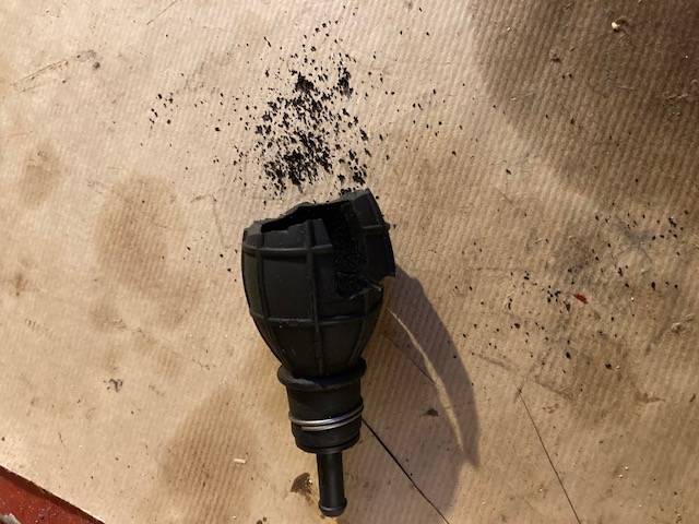

je roule en popo 1,9td Yellow_Flash_Colorz_PDT_42 comme daily depuis quelques années mais la pompette que j'avais rajouté dans mon circuit m'a envoyé pleins de petits bouts de caoutchouc dans la PI et me l'a cassée; :argh:

Salut voisin, j'avais oublié que t'avais un Aaz dans ton van. J'en mets un dans celui de ma fille en ce moment, du coup si j'ai des galères je saurais qui aller voir :(;:
Bonne chance pour changer ta pompe, ça craint ces pompettes chinoises :bouh:

salut juste pour info personnelle
pourquoi on monte cette pompette?
et pourquoi pas la monter avant le filtre à gasoil?

Ces petites pompes sont là uniquement pour réamorcer un circuit, une fois que ça roule les laisser c'est un gros risque ne plus de problèmes.

J'en ai une depuis de nombreuses années, achetée un peu plus cher en magasin nautisme, et pas de pb. Ceci dit je l'ai mise en amont du filtre :smile:

Je l'ai dorénavant placée en amont du filtre.Comme ca je protègerai ma future pompe tdi-M
