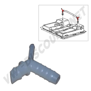

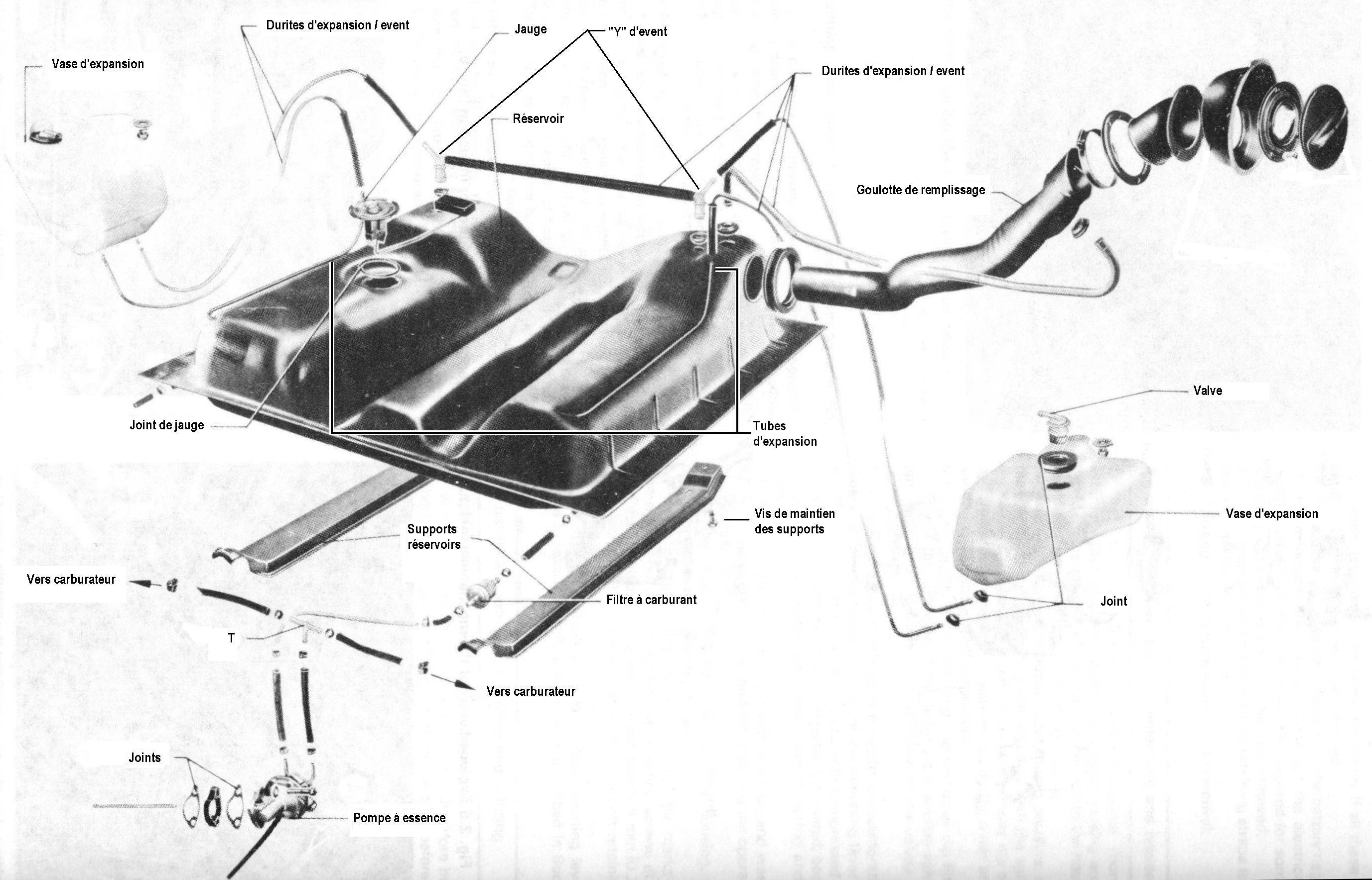

Bienvenue ici, concernant la fuite de carburant il y a une durite en plastique rigide sur le dessus du réservoir qui permet le passage de l'essence d'un coté et de l'autre. Cette durite ou ses jonctions sont peut-etre cassées ou débranchées et il est difficile de le voir sauf en regardant attentivement par le passage de roue avant gauche. J'ai eu ce problème l'an dernier et je ne pouvais pas mettre plus de la motié de la contenance du réservoir. pour réparer il faut sortir le réservoir. Bon courage. :(;:

Dans mon cas le tube plastique en Y était cassé et c'est par le coté conducteur que j'ai détecté la fuite. Pour le reste c'est effectivement coté droit que ça se passe pour connectionde l'évent à la goulotte. Dans tous les cas il faut sortir le réservoir. :(;:

Si tu trouves pas la durite de trop plein en acier, tu peux en prendre une 2ème génération en plastique et adapter le haut avec un tuyaux de 12mm et des colliers Oetiker inox en 21mm.
Sinon tu changes toute la goulotte par le modèle plastique, avec un joint spécial pour adapter la goulotte sur le réservoir car elles ont un diamètre différent entre goulotte métal et goulotte plastique.

Si celà peut t'être utile voilà comment ça marche :
