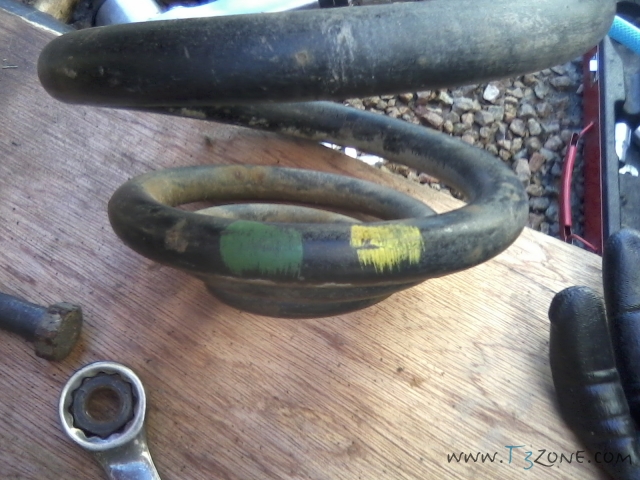

Bonjour, je réveille le post
Ressort arrière cassé, sur un Devon DG, trait un jaune et un vert ???
Je ne vois pas dans le tableau ??
Vous les achetez ou ??

Même problème chez moi ressort arrière cassé et code couleur pas dans le tableau: 1 vert et 2 jaune.
Quelqu'un aurait un tableau plus complet?

Pour t'aider un peu dans tes recherches, sur le mien (T3 Club Joker réhaussé rigide 1.6 TD), les ressorts ont 1 trait bleu !
Vu le poids du bestiau, ce doit être des ressorts renforcés.
Re: Codes de couleur des Ressorts
Ce qui est sympa, c'est que le code-couleur, c'est s'ils veulent, quand ils veulent !
A force de chercher, j'ai trouvé ça :
Ressorts avant
Repère bleu = longueur environ 372mm (anciennement jaune+vert)
Repère vert = longueur environ 340 mm
Repère jaune = longueur environ 310 mm
Logiquement, les le ressort est compressé, plus il il est renforcé
si on traduit tiefergelegtes (donné dans le tableau par flamebob l'an passé) ça veut dire surbaissé, mais il est plus long que le jaune...
Mais bien entendu, ce n'est pas souvent indiqué sur les sites de vente !
Souvent, la référence VW est donnée, c'est grâce à elle que l'on devrait pouvoir s'y retrouver sur le net
La référence VW est 251411105 pour l'avant et 251511105 pour l'arrière
S'il s'agit d'amortisseurs renforcés, c'est suivi d'un
A pour jaune,
C pour vert
E pour bleu (anciennement jaune+vert)
La référence VW peut se terminer par 952 ou 953, c'est le nombre de traits pour les repères...
Je n'ai pas eu trop de difficultés à trouver pour l'avant (équivalent VW 251411105E952)
c'est plus compliqué pour l'arrière 251511105E

Est ce que quelqu'un sait décrypter la couleur sur le ressorts
J'ai un ressort cassé sur mon CU joker westfalia et le code ressort suivant

oui bien sur... alors jaune c'est bon signe ! c'est la couleur du pollen, du printemps, et puis double jaune alors là ... ça ressemble presque au double ricard ! Le bleu c'est tres bon aussi... l'océan, la vie, l'eau du ricard... combo gagnant a mon avis c'est du bon tes ressorts !

L'océan,la vie, l'eau du ricard, mais oui c'est exactement cela. Merci FabienFabien a écrit : ↑lundi 06 mai - 9:47 oui bien sur... alors jaune c'est bon signe ! c'est la couleur du pollen, du printemps, et puis double jaune alors là ... ça ressemble presque au double ricard ! Le bleu c'est tres bon aussi... l'océan, la vie, l'eau du ricard... combo gagnant a mon avis c'est du bon tes ressorts !
Après ce moment poétique, j'ai quand même cherché sur le net et également contacté Walter
j'ai trouvé ce sujet avec les codes couleurs
http://wiki.club8090.co.uk/index.php/St ... on_springs
Et en croisant avec les données ETKA :
Pour les ressorts arrières :
2x Jaune : Ref 251511105 (A) 952 : pour les véhicules standards et pour charge utile accrue (Option M384) ou amortisseurs renforcés (option M103)
2x Marron - Ref 251511105 A 951 : spécifique Ambulance.
2x Bleue - Ref 251511105 C 952 : Véhicules de transport de passagers (caravelle,carat, Joker, Delher,Multivan ) à partir de 07/83
1x vert - Ref 251511105 E 951 : Chassis surbaissé (30mm plus bas) à partir de 08/87
2x vert - Ref 251511105 E 952 : Spécifique syncro à partir de 02/85
Donc pour mon Joker de 82 c'est un code Jaune (2 marques jaune) par contre la troisième marque bleu c'est encore l'interrogation sur la signification.
