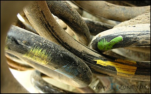

Sympa... effectivement, 3 ressorts et comme le jaune/bleu n'a pas encoreschpounzz a écrit :trés artistique cette photo
La salade des couleurs continue, ça c est du rock'n roll!!!!
Mais là il y a 3 ressorts
été répertorié dans les tableaux précédents je me suis permis cette photo...

je pense aussi que ce peinturlurage n'est pas d'originezygpapa a écrit :Un beau casse tête ces traits colorés.
Les tiens sont originaux. Tata ne dit rien. Normalement les traits colorés sont sur une seule spire.
Chez Vw il devait y avoir un peintre fou dans l'atelier ressorts.
