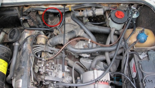

Pour remplacer tout ton liquide, une bouteille de DOT4 de 3/4 de litre neuve et bouchée fera l'affaire....peut etre meme 1/2 litre ...
Tu ne peut pas le stoker trés longtemps une fois ouvert....Ca absorbe l'humiditée et deviens inutilisable.
La purge de l'embreyage est sur le recepteur sous le capot moteur.
Si on embreyage fonctionne bien, je te conseille de ne pas y toucher et de le laisser tranquille.
