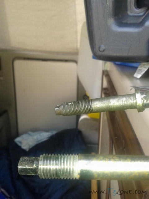

Salut les gens attention avec les amortisseurs RECORD de chez oscaro !
c'est pas le même filetage que l'origine
ça pose pas de problème dans la mesure ou vous les montés avec leur boulons (fournie avec)
mais si comme moi vous devait posé une rallonge bin c'est mort !
