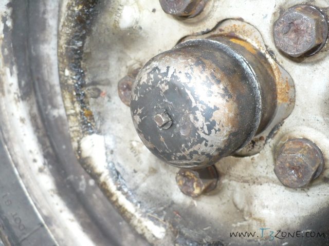

1) Roue.
Cric, chandelles, croix.
On vire la roue (c'est con... mais faut desserrer les vis avant de lever le popo ).
Une fois le popo levé sans roue, on le pose sur chandelles (et non pas sur parpaings). Les chandelles ça vaut 20€ les 2, et ça peut vous sauver d'une soupe de cervelle.

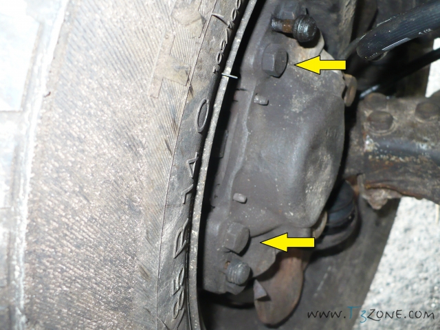

2) Etrier de frein.
Clef à fourche ou douille ou oeuil de 19, clef à fourche de 14 et 11, moitié de bouteille en plastique.
Braquer à droite si l'on travaille du côté gauche.
Il y a deux grosse vis à tête hexagonales sur le côté de l'étrier face interne. Le couple de serrage est souvent élevé: WD40 et douilles de 19 ou autres clefs en bon état font l'affaire, si besoin rallonge ou coup de masse. On vire les deux vis et on les garde de côté.

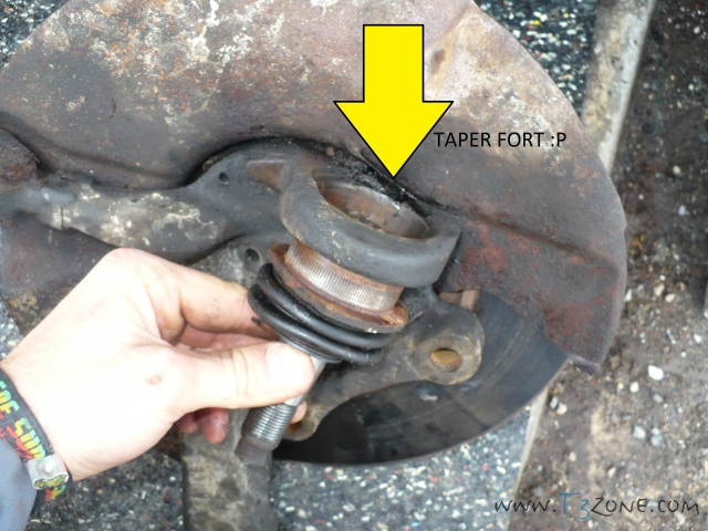

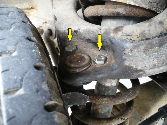

4) Désolidariser la rotule supérieure de son attache (le gros U au dessus)
Clef allen de 8
Il y a deux vis hexagonales compactes à tête de 8 à virer: j'ai eu besoin d'une rallonge.
Je les ai remplacées par des hexagonales inox (celles sur la photo). Apparemment l'inox c'est pas bon, je les changerai.
Une vois virées, sortir la rotule de son emplacement en levant le bras latéral supérieur de suspension. (le gros U)
La fusée est censée tomber vers vous: il n'est maintenant retenu que par la rotule de direction et la rotule de suspension inférieure.

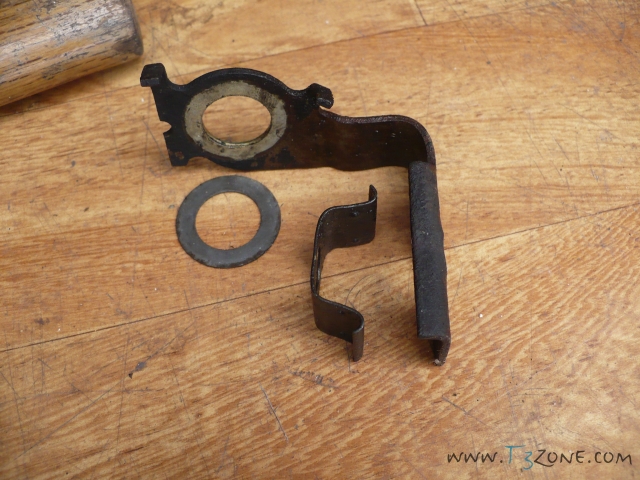

A cette étape vous pouvez changer la rotule de suspension supérieure.
Il suffit de démonter le gros écrou Nilstop (sur la photo la rotule est encore encastrée dans le bras supérieur ET N'A PAS SON EQUERRE) avec une clef de 24. Il sera peut être nécessaire de bloquer l'axe de la rotule (le bout de la tige filetée est muni de deux méplats ou d'un emplacement hexagonal compact). Une fois l'écrou viré, on récupère l'équerre de maintient de flexible ainsi que sa rondelle (sur ma photo il n'y en a pas, je ne les ai pas remontée - j'ai l'opération à recommencer sous peu j'ai eu la flemme), puis on tape à la masse sur la tige de la rotule jusqu'à ce qu'elle tombe (si vous avez un arrache rotule, ça marche mieux). Elle tombera d'un coup après X frappes: ce sont deux arbre et alésage coniques emboîtés.
L'équerre, son U et sa rondelle... à ne pas oublier de remonter
Remplacer la rotule avec la nouvelle en remettant l'équerre: bloquer sa tige avec la clef nécessaire (peut être une clef à fourche de Xmm ou clef allen de Xmm) pour serrer l'écrou au maximum. Si vous n'avez qu'à changer la rotule supérieure : Replacer la rotule dans son emplacement dans le U, remettre les 2 vis (possiblement remplacées par des INOX - 50ct pièce) et youplaboum, rotule changée)

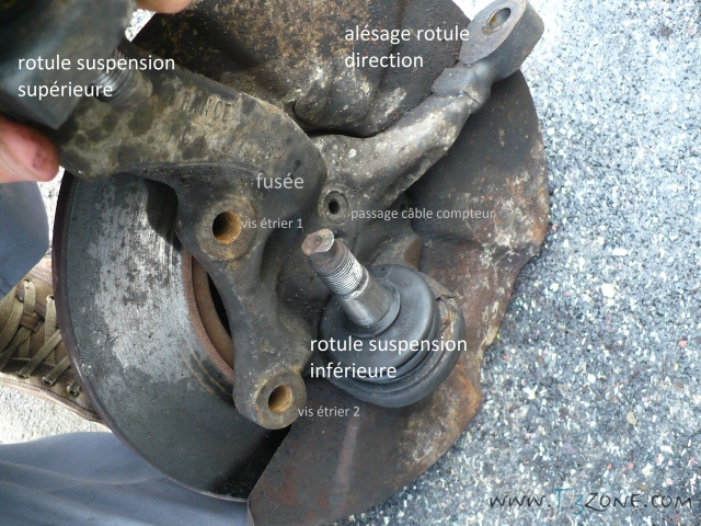

Vue générale depuis l'avant:

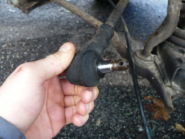

5) Rotule de direction:
Pince et petit tournevis plat, clef de ?mm
Voir photo "vue générale"
Virer la goupille de l'écrou à créneau (se démerder comme on peut si c'est rouillé ).
Perso j'ai bourré l'ensemble de WD 40, coupé les deux tiges qui dépassaient, et à l'aide du tournevis et de la masse j'ai tiré la goupille vers l'extérieur.
Virer l'écrou et désolidariser les deux parties.
Voilà la rotule de direction seule.

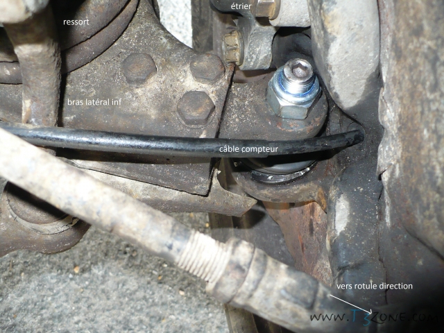

6) Desserrage de la rotule inférieure de suspension.
Clef de 27, rallonge, masse ou arrache rotule
La photo suivante a été prise une fois tout remonté.
Desserrer l'écrou Nilstop (le gros écrou tout brillant) de la rotule inférieure.
Frapper la tige de la rotule jusqu'à ce que celle-ci tombe, entraînant avec le triangle de suspension.
Si vous avez un arrache rotule, ça marche mieux.
Idem rotule supérieure: arbre et alésage coniques.
On a maintenant le bras de suspension désolidarisé du train avant.
Là commence la petite galère.

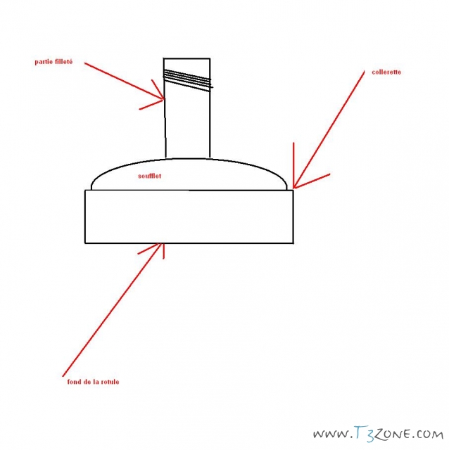

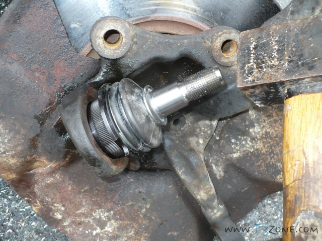

7) Sortir la rotule inférieure de son alésage.
Masse, martyr (bout de bois ou grosse douille)
Il faut d'abord virer le gros circlip qui est sous l'alésage (quand on tient le triangle droit). Deux tournevis et un peu d'huile de coude (perso il était bloqué dans la tôle de protection de disque).
Ensuite retourner le triangle à l'envers et bourriner comme un abruti: il faut frapper sur le dessous de la rotule pour la faire sortir. Il est possible qu'avec un martyr en bois cela ne suffise pas. Ca marche très bien avec une grosse douille intercalée entre le cul de la rotule et la masse...
Si vous ne voulez pas récupérer l'ancienne rotule vous pouvez bourriner.
Normalement, à grands coup de massue et après avoir blindé de WD40, la rotule tombe.

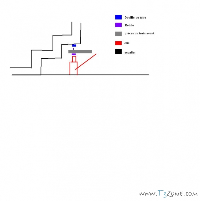

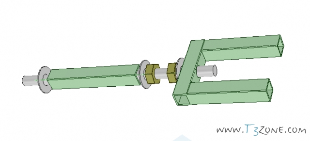

Maintenant c'est la galère: il faut normalement une presse.
Perso j'ai fait un travail de bourrin, dégueulasse.
Je compte me bricoler un outil spécial pour réaliser ce travail.
Attrapez votre nouvelle rotule. Blindez sa partie mâle de graisse.
Chauffez au chalumeau l'alésage (en l'ayant nettoyé de ses impuretés avant).
Commencez à rentrer la rotule doucement à coups de masse pour ne pas foirer la tige filetée ni la rotule elle même.
Sur les premiers centimètres il n'y a pas de soucis. Quand on arrive à la partie striée, problème: ces stries dépassent de l'arbre et sont censées s'écraser au montage afin de maintenir la rotule "de force" dans son emplacement. Pour réussir à la monter je les ai légèrement limés: attention à ne pas TROP les limer, sinon la rotule rentre niquel et l'emboîtage de force ne fait plus effet. Ce que j'ai fait n'est pas top, je recommencerais avec mon outil.
Une fois rentrée complètement, remettre le Circlip.

- Rotule supérieure de suspension: Easy. Attention à ne pas oublier de remettre l'équerre de maintien de flexible si vous ne l'aviez pas fait !

Ps: vire les vis en inox que tu as mis sur la rotule supérieure car l'inox casse

Perso je pensais à faire un truc du style:
Tu te démerdes comment avec le cric ?
J'ai pas trop pigé.

Ok je pensais à ça mais pour moi ça marchait pas puisque le bras sur lequel est placé la fusée est pile dans l'axe de la rotule...
Ou alors tu poses le cric carrément dessus ?
T'appuies sur quelle partie de la rotule ?

le tube tu le pose sur la collerette de la rotule, attention au soufflet, il ne faut jamais taper ou forcer sur la partie fileté, tu met le cric au niveau du fond de la rotule
Perso pour mettre la rotule j'ai enlever le soufflet et je l'ai remis après en me gardant bien de vérifier qu'il n'y avais pas d’impureté qui si était déposer

Ok ! t'as pris quoi comme tube ?
Parce que justement l'outil que je comptais faire je l'ai imaginé en profilé carré parce que je me suis dit qu'il serait difficile de trouver un tube assez solide en diamètre interne 55mm ou 56mm...
Si c'est pas du à trouver le tour est joué !

Tu vires l'étrier sans virer le flexible ? Je vois pas trop en fait à cause de l"équerre de maintien là, j'arrive pas à visualiser
Pour nettoyer les disques, un coup de chiffon basique histoire de pas laisser de merdouilles dessus ou nettoyage de rouille etc ?
Pour le tuyau ouais, reste plus qu'à en trouver .

tu l'enleve a l'etape juste apres l'equerre,fait le en meme temp que l'etrierKcrashtest a écrit :Tu vires l'étrier sans virer le flexible ? Je vois pas trop en fait à cause de l"équerre de maintien là, j'arrive pas à visualiser

Le sert-clips sert a empêcher que la rotule ne bouge et ainsi évite qu'elle ne déforme la porté, dans sons cas vu qu'il a légèrement meuler la rotule inférieur et donc qui n'est pas rentré en force et donc pas fixer correctement, il as tout intérêt a remettre un clips et a contrôler régulièrement, de toute façon selon moi la rotule va vite prendre du jeux et son remplacement seras inévitable.zygpapa a écrit :Beau travail qui me laisse perplexe: le circlips venant dessous la rotule ne sert à rien non? Et qu'est ce qui "verrouille" la rotule dans la fusée? Uniquement son emboitement en force?
Annexe, d'origine se sont deux vis 6 pans femelles qui fixent la rotule sur le bras supérieur.

La rotule n'est pas ballante dans son emplacement, mais il est sûr est certain que je la remplacerai.
Manu, ça veut dire que je vire: la rotule sup du bras supérieur, la rotule de direction, la rotule inf et je dévisse la rotule sup pour virer l'équerre et ainsi virer l'étrier ?
Je note, pour le nettoyage des disques de freins.
Zyg: le circlip est juste là en sécurité (sur une rotule normale). Sur mon ancienne il n'était même pas en contact avec la fusée et était là au cas où la rotule sortirait un peu de son alésage.
Et oui, ce sont deux vis 6 pans femelles sur le bras supérieur (ce que j'appelle les vis 'CHC' et que j'ai remplacé par des vis 'H' en inox qui casse ).

Voilà l'outil à rentrer les rotules inférieure (en cours de réalisation... me manque l'alésage sur le U pour faire passer la tige filetée).
Les bras du U viennent s'appuyer sur la collerette de la rotule.
Le tube carré et la rondelle de l'autre côté s'appuient dans le logement de la rotule supérieure sur la fusée.
Tige filetée de 14. Acier tubulaire de 20.
Y'a pas de raisons que ça marche pô !
