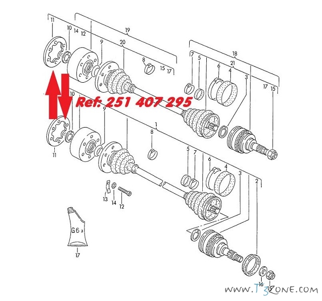

Dans quel sens?
J'ai récupéré deux cardans d'occasion, la bague n'est pas montée dans le même sens. Le coté biseauté vient coté arbre où coté extérieur?
Ou question autrement formulée, lequel est dans le bon sens, image 1 où image 2?
Merci.
Merci.

Les cardans auraient ils donc un sens de montage? Le coté biseauté vers la fusée et le coté plat vers la boite? J'ai toujours lu sur la zone qu'ils pouvaient se retourner, d'où ma surprise de constater que les bagues n'étaient pas montées dans le même sens. Je pensais que ces cardans avaient été démontés et remontés l'envers. J'en déduis que le montage est correct.
Pour parfaire ma curiosité, as-tu une explication technique à ce sens de montage? Merci.

non ,non pas du tout en fait tu dois avoir raison ! la bague du milieu est a l'envers coté biseauté et oui pour l'axe du cardan dans l'angle maximium ?
- olivier3077
- Messages : 4731
- Localisation : 30 - nimes
bon , récap :
la bague extérieur coté rainure coté tulipe ou fusée
la bague du milieu coté biseauté coté soufflet pour l'angle de travail max de l'arbre
la bague intérieur bourrelet coté soufflet

Ma logique va dans le même sens. Mais les deux cardans que j'ai acheté ont un coté biseauté et un coté plat. Ce sont des pièces d'origine, et vu l'état des soufflets de l'un d'eux, il est fort à parier qu'il n'a jamais été démonté.
Si quelqu'un a dans sa grange des cardans d'origine dont il est certain qu'ils n'ont jamais été refaits, ce serait instructif pour tout le monde qu'il regarde comment ils sont montés. Parce que si le montage de mes cardans est d'origine, ça signifierait que les cardans ont un sens et qu'on ne peut pas les retourner.
viewtopic.php?p=591784#591784
Ici quelqu'un qui a repéré avant démontage. Coté biseauté vers soufflet.
viewtopic.php?p=831454#831454
Dans le même sujet, un peu plus loin, on a un donneur de leçon anglais qui remonte son cardan dans l'autre sens. Mais bon, vu que son outil favori est le marteau, ça doit pas être un pro, et on sait que les anglais font tout à l'envers.
J'ai été à la chasse aux images sur Google, et notre logique semble confortée dans 99% des images. On va donc suivre notre logique.
Mais tu peux continuer à pinailler sur le 1% restant...
