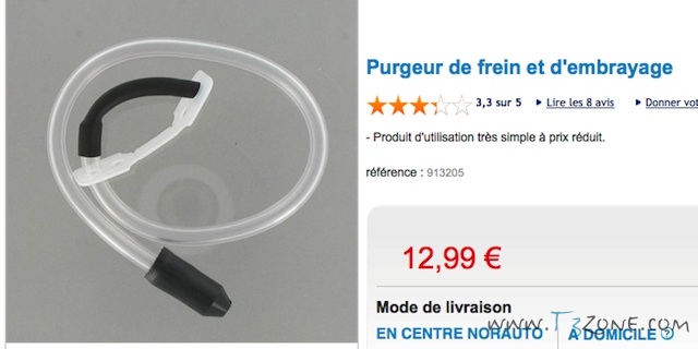

Messages : 13464
Chez Notauto
J'en ai un, fonctionne bien. Par contre plutôt radin sur le tuyau. 10cm de plus n'aurait pas était de trop. Yellow_Flash_Colorz_PDT_07
Animist
Messages : 308
Enregistré le : mardi 10 sept. - 14:39
Localisation : 05 - Champsaur
Message par Animist »
10 cm de plus, ça fait une sacrée rallonge.
De toute façon, y en a toujours qui le veule plus long... :06:
Par contre, faut penser à bien placer la lamelle en plastique sur le tuyau quand il est sur la vis de purge. Si non, le truc, il sert à rien. Avec la pression, il s'enlève...J'en fait l'expérience la semaine dernière, y en avait partout.

Messages : 13464
Animist a écrit :10 cm de plus, ça fait une sacrée rallonge.
Tu as parlé plutôt un trop vite.
Vu la longueur du tuyau, il faut placer le bocal de réception, car il en faut un, sur un support quelconque, alors que si le tuyau avait été plus long, le bocal aurait pu être placé sur le sol.
Tu n'as pas dû utiliser celui vendu par Notauto,...........En as tu utilisé déjà un d'ailleurs???? Yellow_Flash_Colorz_PDT_07

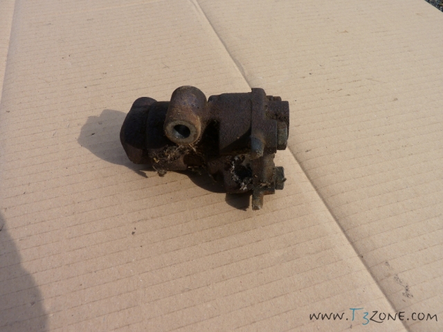

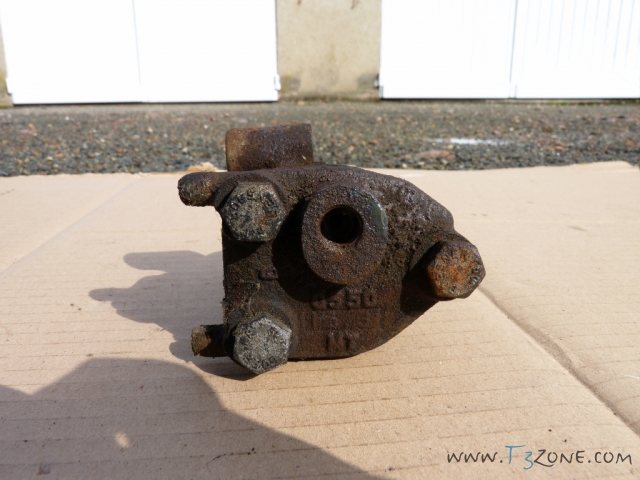

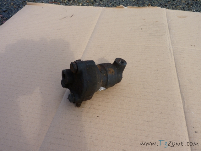

Messages : 6542
Heu, je suis un débutant avec un ordi et je ne sais pas encore transférer des photos! chacun son truc Yellow_Flash_Colorz_PDT_14 (c'est la prochaine étape si pas mort avant :06:)
sur nos T3 le limiteur n'a pas de parties mobiles extérieures; ni ressort, ni biellettes, juste les tuyaux de ldf. Il est sur le longeron de droite devant la crémaillère.

Messages : 6542
elvicox
Merci de venir à mon secours photo :(;:
olivier3077
En ce qui concerne le fonctionnement, une grosse bille en acier se déplace à l'intérieur, vers l'avant sous l'action de la décélération et ferme le passage du ldf vers les freins ar en permettant de mettre plus de pression sur l'av où les roues ont plus d'adhérence grâce au transfert de masse lors du freinage (je passe les détails).
la hauteur du véhicule ne joue donc pas. L'assiette, en théorie joue un peu, en pratique quelque degrés face masse de la bille ne se sentiraient pas mais iraient dans le bon sens en chargeant l'ar
