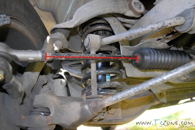

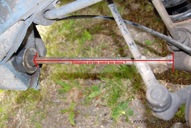

Un zonard serait-il assez aimable pour mesurer sur son camion les distances indiquées sur les photos suivantes ?
Tirant de chasse (de chaque côtés)
barre de directions (idem)
une binouze au premier qui répondra :mrgreen:

tu tombes vraiment bien, car j'ai démonté le train avant aussi et j'ai relevé ces cotes
coté passager : 34.8 cm
coté conducteur : 34.5 cm
comme sur la photo, depuis la face extérieure de l’écrou jusque la jonction tirant-fonte

Merci pour ta réponse rapide, j'ai 34mm actuellement de chaque côté
mais j'imagine qu'avec des silent bloc neufs, donc moins écrasés, la différence ne sera pas énorme

pour la direction, 26.6 cm (a 1 ou 2 mm près)
