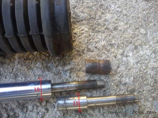

J'ai eu le contraire en montant des amortisseurs trailmaster:
tomatich a écrit : ↑dimanche 12 avr. - 15:43
La tige d'amortisseur (partie non filetée) trail-master ne rentre pas dans la "cloche"7, il n'en sort que le petit bout plat. Auparavant, il y avait la rallonge d'amortisseur qui est de plus petit diamètre. Que faire?
Quel est le diamètre habituel de la tige d'amortisseur?

Oui le fourreau avec l'amortissement caoutchouc
Modifié en dernier par Polo62 le samedi 26 févr. - 19:21, modifié 1 fois.
Re: 2WD façon 4WD
Moi c'est le filetage qui rentre pas dans la caoutchouc, j'ai eu idée de le posé après mes ayant pas de rondelles en caoutchouc pour faire amorti avec le châssis . et après réflexion je me suis dit que se serait pas sécuritaire se montage.
Sinon tomatich je vois sur ta photo un bague en métal esque sa serait pas sa a retiré pour mon problème ?

Les amortos Bilstein ont en effet une bague à retirer de la tige.

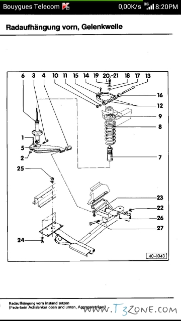

Il y a quelques années j'ai monté des jantes 16'' sur le transporter, cela s'y prêtait bien car la caisse était de base déjà bien haute.
Les ressorts AR viennent d'un T3 utilitaire et les ressorts AVT sont probablement ceux d'une caravelle (cependant le code couleur est 2 points blanc... au lieu de bleu...)
Comme on peut le constater sur la photo le transporter plonge en avant.
A l'époque j'avais essayé de rehausser l'avant en utilisant des cales + rallonge d'amortisseur mais cela rendait la géométrie impossible à réaliser (carrossage) et en terme de comportement c'était extrêmement rigide et le ressort poussait trop fort
De plus l'articulation haute touchait le flan du pneu... Je suis étonné que personne n'ai eu ce problème, en tout cas pas trouvé sur le forum ou ailleurs.
En mesurant du centre de la roue jusqu'à en dessous de la carrosserie je mesure :
TRAIN AVANT 44.50 cm
TRAIN ARRIÈRE 49.00 cm
Le but de l'opération serait :
- de remettre de niveau le châssis
- d'obtenir un comportement routier plus sain (train arrière très rigide qui a tendance à décrocher dans les virages serrés), train avant aujourd'hui flou et parfois plein de surprise
De là plein de questions !! Quelle sont les valeurs centre de la roue jusqu'à en dessous de la carrosserie que vous mesurez sur vos T3 2WD rehaussés ?
Que me conseillez vous ? Amortisseurs spécifiques à l'avant + articulation haute spécifique (https://t3technique.com/collections/fro ... -exclusive)? Essayer de nouveau avec les cales mais avec d'autres ressorts ?
Bref je ne sais pas trop par quel bout prendre le problème.
Merci de votre aide !
