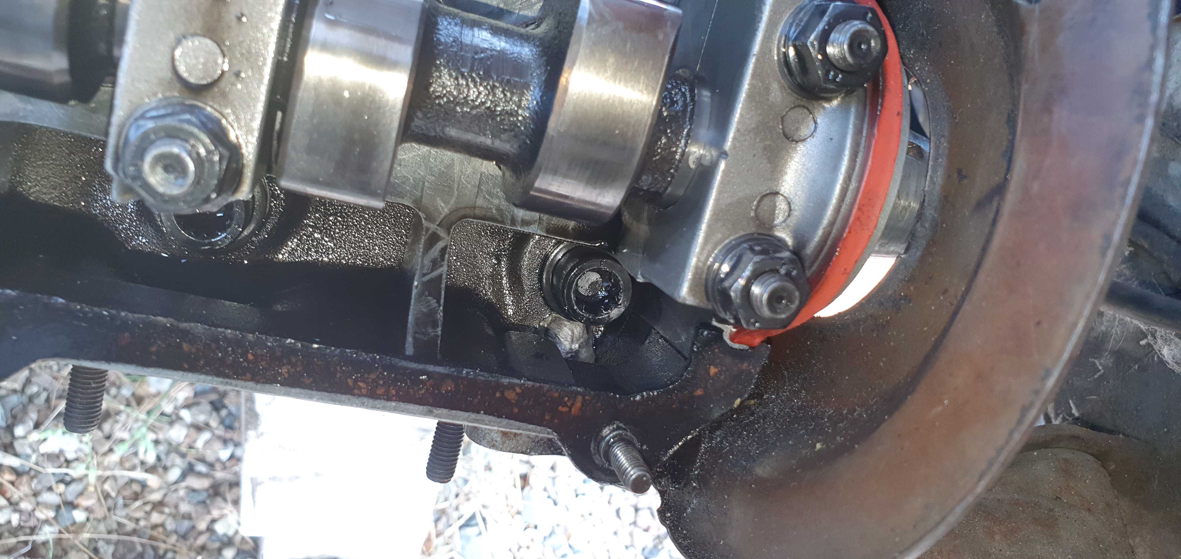

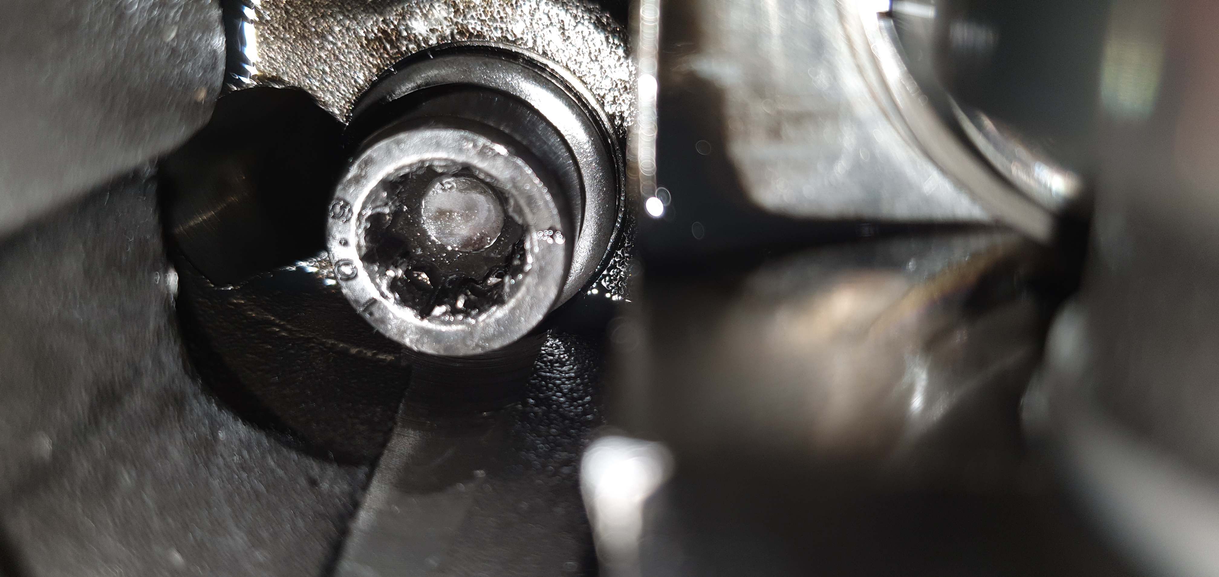

Alors je me suis lancé au démontage de la culasse ! Et la je rencontre encore des soucis..
L'ancien propriétaire a voulu resserrer la culasse et il a saccagé les vis M12 multi-pants, tout particulièrement la première que je suis sensé desserrer... Je ne sais pas quel outil il a utilisé mais mon embout ne rentre pas dutout dans l'empreinte de la vis .. et la encore je ne sais pas comment rattraper ça..
Vous avez une idée ?

par elgato_breton
Si tu sais souder si tu tu as un ami qui peut passer avec un poste, il te soude un écrou par dessus (sur la tête). tu pourras le sortir avec une douille.
tu as essayer d'emmancher en force une douille avec la bonne empreinte ?
Re: Présentation Léomi
Posté : mercredi 07 août - 17:11
par jpelulu
+1 pour l'écrou soudé. Efficace et rapide, mais il faut un poste à souder !

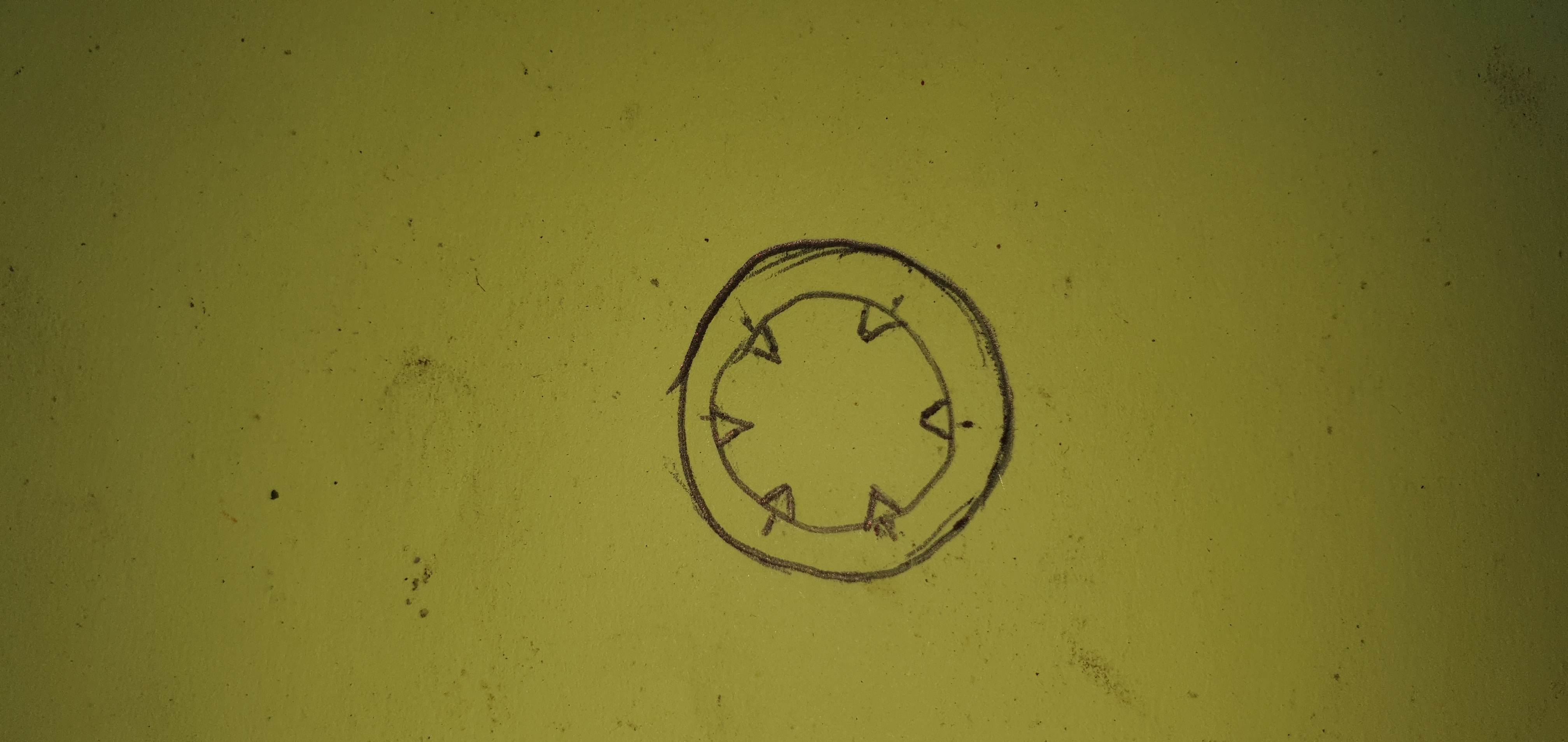

Yes merci pour la technique de souder un écrou dessus j'ai un amis qui doit pouvoir me faire ça !! Mes doute sont sur l'accessibilité c'est un des écrous les mieux planqués de la culasse.. et pour éviter les protections de métal en fusion c'est quoi le plus adapté,un MIG pensez vous ?
Et je voulais essayer d'enfoncer l'embout M12 multi-pants mais je ne sais pas si je peux me permettre de taper fort sans rien abîmée.. ?
J'ai fait un dessin de l'emprunte de la vis qui est déformée, et je me demande si ça ne correspond pas à un autre type d'embou ?

par elgato_breton
D'origine, c''est bien du M12 et non tu ne vas rien casser à frapper une douille M12 dans l'empreinte de ta tête de goujon.

YES !!!!
Excellente nouvelle !! Le marteau m'a bien aidé !! Et l'embout M12 a fini par rentrer dans la visse et j'ai pu desserrer la culasse et la sortir du compartiment moteur 😁 vous imaginez même pas a quel point je suis heureux d'avancer enfin dans les réparations.
Merci encore mille fois pour tout vos conseils !
