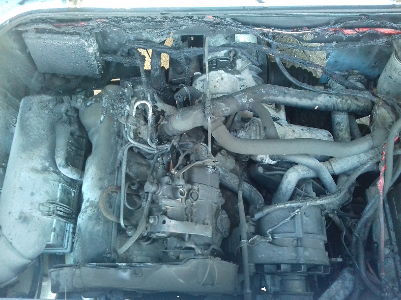

En particulier celui qui m'a permis hier soir de m en sortir avec uniquement çà, alors que j'aurais tout aussi bien pu le regarder bruler sous mes yeux sur la route du Salagou.
[img]vue moteur 4.jpg[img]
sel le compartiment moteur à pris, mais pas du tout le reste.
merci encore.

là on a l'impression que le câble rouge faisant le tour du moteur est l'origine de ce feu

merci pour vos messages, car c'est très agréable de se sentir compris.
pour ce qui est de l'origine du feux il sera visible dans l'Hérault si il y en a que çà intéresse vraiment mais bon: vu la flambée qu'il y avait je n ai pour ma part que l'impression qu'il manque une durite sur la pompe à huile et que oui les cables ont eut bien trop chaud, mais pas qu'eux.

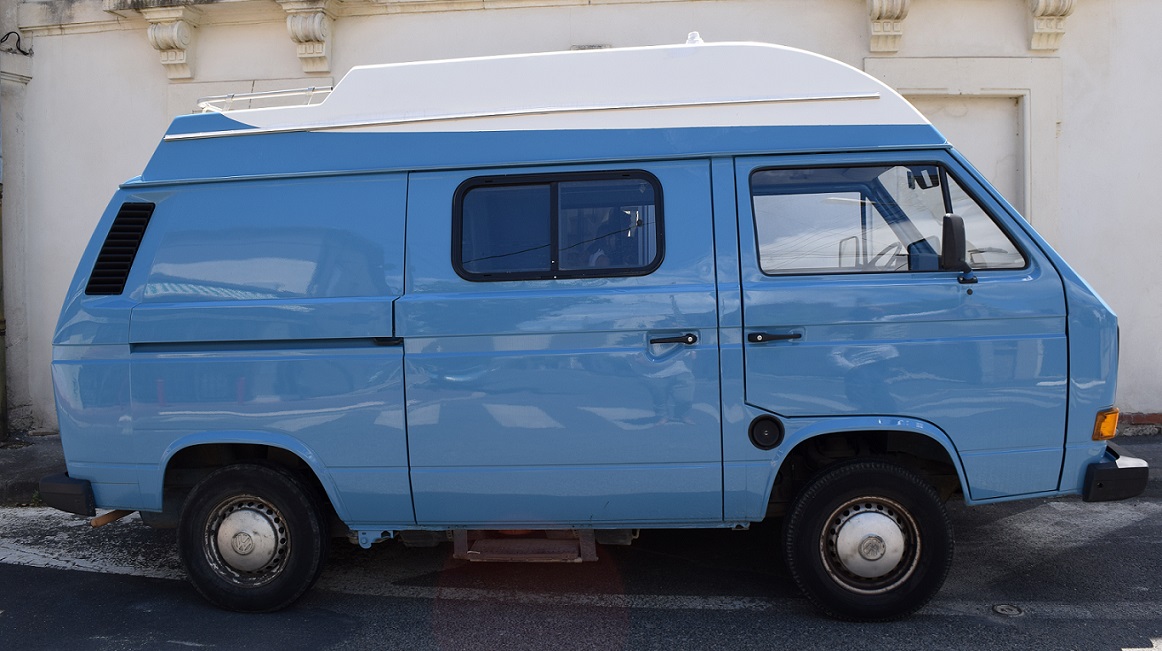

En tous cas merci encore et une petite photo quand il sortait de l atelier de peinture il y a 7 ans. on s'y attache : je l'ai depuis 1994.[img]blue 3.jpg[img]
Mais la priorité pour moi est de mettre en oeuvre les compétences de mon garagiste pour évaluer en temps et en cout la remise en état.

Re: retour sur T3 zone pour...
Il a comme un tanguage vers l'arrière: tu peux mettre des calles sous les ressorts arrières, ou sinon des ressorts d'utilitaire, donc un peu renforcés, et aussi des amortisseur gonglables, comme en fait gabriel. Brickwerks propose de mettre un cale que d'n côté sinon, pour les camping-car qui penchent toujours du même côté.
c le blanc de la réhausse qui n'est pas bien à l'horizontale,
C'est fait esprès: c'est pour compenser

Bon ben je clos le post, je veux dire que voilà j ai les infos .
Pas autocombustible le moteur n a pas mis le feu tout seul.
Encore moins un diesel.
Par contre une jolie combinaison : surchauffe due à un problème de circuit d'huile, plus mouvement de déplacement d'un cable d alimention sur un aller retour Nantes-Montpellier, en y ajoutant les mousses sous le moteur sans doute pleines d'huile et c'est parti.
ignation comme ils disent avant d'envoyer une fusée.
Je reviendrai avec des photos après travaux , mais sans doute pas avant la Toussaint .
