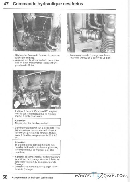

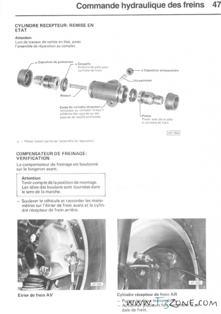

Il y a un répartiteur coté droit visible quand tu enlèves la roue de secours.
(c'est à la fin)

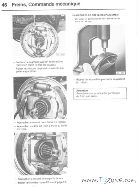

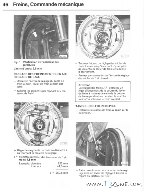

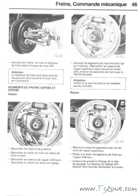

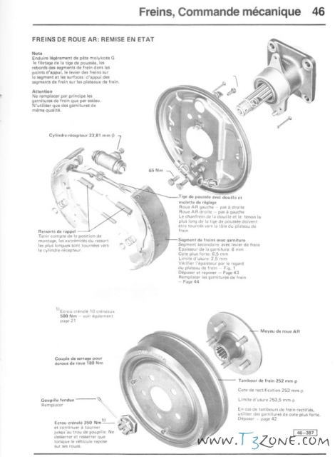

Mais avant de l'incriminer je pense que tu es bon pour ouvrir les tambours et voir ce qui se passe.(je t'ai mis les photos parceque je trouve ça beau !)
NB : Normalement, il n'y a pas besoin d'extracteur pour sortir le tambour.
Messages : 6527
Pas besoin de desserrer l'écrou de 46 pour enlever le tambour .
Juste détendre le palonnier de frein à main et le réglage de rattrapage de jeu automatique si le tambour coince en sortant, c'est valable avec ou sans démontage de l'écrou de 46.
