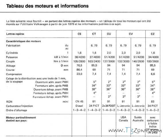

AU fait (ayant également un JOKER 3 2LCU rehausse rigide essence), je me demandais CU ça veut dire quoi ???

C'est la définition du type de moteur CU = moteur 2 lit de cylindrée refroidissement à air.
Moteur CT = 1,6 lit de cylindrée refroidissement à air.
http://www.t3zone.com/userpix/18467_Image1_5.jpg

Oui mais CU sont les initiales de quoi? Comme MV, DJ, CS.....

Bonne question!
Je vais chercher! C'est une nomenclature d'usine, probablement des abréviations de termes techniques en teuton.
Si je trouve, je publierais et si quelqu'un sait qu'il ne se gêne pas pour nous instruire! :smile:

la question est bien de savoir de quoi CU est l'acronyme. Visiblement c'est pas gagné , en tous cas j'ai rien trouvé de mon côté, la piste germanique étant interessante, je vais jeter un oeil !

Onefred m'a donné la réponse:
Premier moteur, Type A jusqu'à Z
Ensuite AA, AB, etc.
Tout simple!
Idem boîte de vitesses
