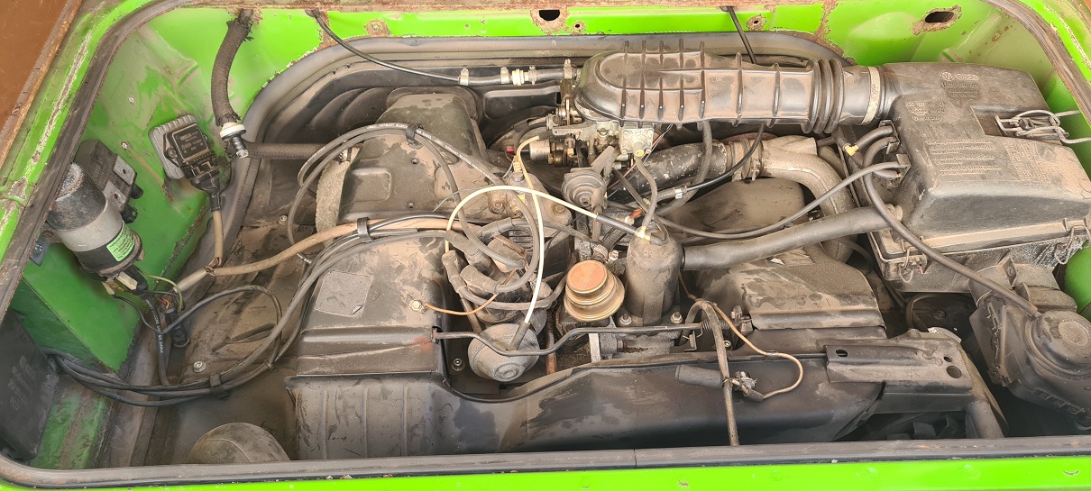

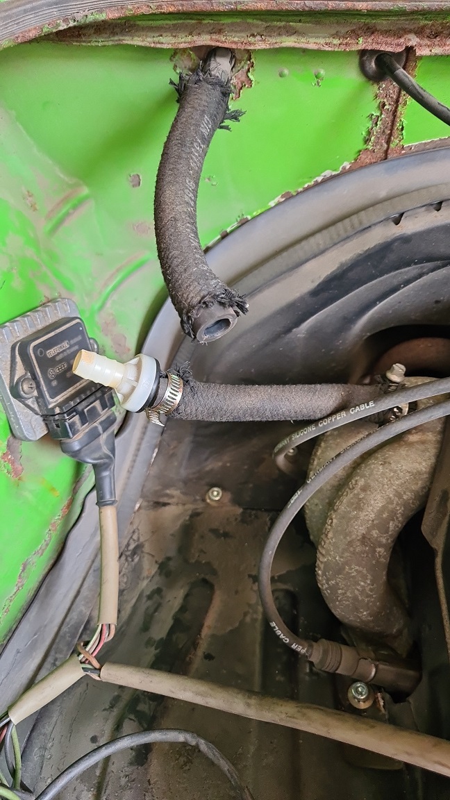

Nous avons beaucoup peiné à ramener notre véhicule à la maison et je commençais à me dire que la montagne était exclue dans le futur car je n'étais même pas sûr que nous puissions monter une côte un peu pentue. De plus le freinage était extrêmement dur...
Au final, nous avons trouvé une durite débranchée, et une fois remise en place, le freinage redevient normal et le véhicule retrouve de la puissance et a moins de ratés.
Je joins la photos, si quelqu'un sait me dire ce qu'est cette arrivée d'air. J'ai tenté de suivre la durite qui va vers l'avant mais je la perds au milieu du véhicule!

C'est la conduite de vide qui va au 'mastervac'
C'est sûr que les freins devaient être coriaces 😄
Quand à perte de puissance elle est conséquente à la prise d'air libre. Le moteur aspirait de l'air non chargé d'essence.
C'est bon pour les économies.😆
