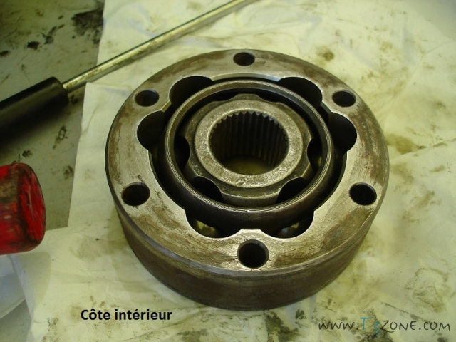

Pour l'assemblage:
Il faut insérer l'étoile dans la cage comme ce ci:
le double chanfrein de la cage avec le coté rebord de l'etoile
le simple chanfrein de la cage avec le coté lisse de l'etoile
il faut mettre une bille et assemblé le tout avec le corps (toujours avoir la rainure seul du corps coté lisse de l'etoile)
Assemblez impérativement une grosse dent en face d'une dent (étoile VS corps)
Puis monter les billes une a une en faisant bouger l'etoile et la cage au niveau des emplacements de billes (gaffe a pas faire tout tomber!)
La on vois le calage couronne VS etoile (Grosse dent couronne 1 VS petite dent etoile 2 et 3 vs 4)
Maintenant on vas monter les noix sur l'axe de cardan:
Le trais jaune est le segment qui relie une cannelure pile en face d'une autre histoire de bien visualiser
La noix ce monte coté lisse vers l’extérieur du cardan
On assemble l'axe avec la noix, le trais jaune en face de l'un des trous de vis de cardan (3 vs 4) (qui est dans le prolongement de la grosse dent de l'etoile)
Passez les soufflets et colliers avant de poser la nouvelle noix
Puis a l'opposé, on insert la noix de la même manière mais dans le prolongement d'une des petite dent de l'etoile (1 vs 2):
Vous pouvez graisser et clipser les support de soufflet sur les noix en utilisant deux vis comme guide pour ne pas obstruer les trous
Voila comment assembler un cardan et le synchroniser

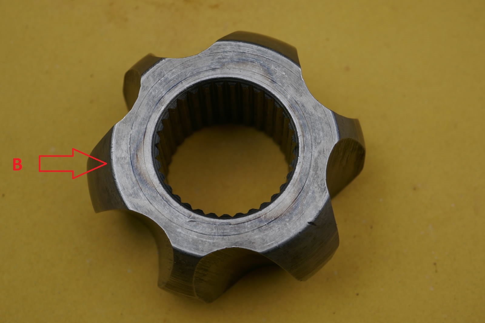

Messages : 4499
Re: Assemblage/Calage cardan
C'est une noix de cardan avant coté pont.
Sur la pièce appelée étoile je n'ai pas de "rebord"
j'ai juste un coté qui est arrondi A sur le bord et pas l'autre coté B
Dans quel sens je monte ?
Je sais j'aurai du regarder avant....
Messages : 4499
je viens de démonter un cardan arriérè et il est conforme à la description faite par Kub.
Le cardan avant coté pont est donc monté différemment.
Messages : 8824
Quelle marque ta noix avant?
Dans le doute, regarde le chanfrein interieur, celui des canelures femelles. Rentre le cote le plus prononce en premier. Si c`est identique, la face la plus plate vers le circlip.

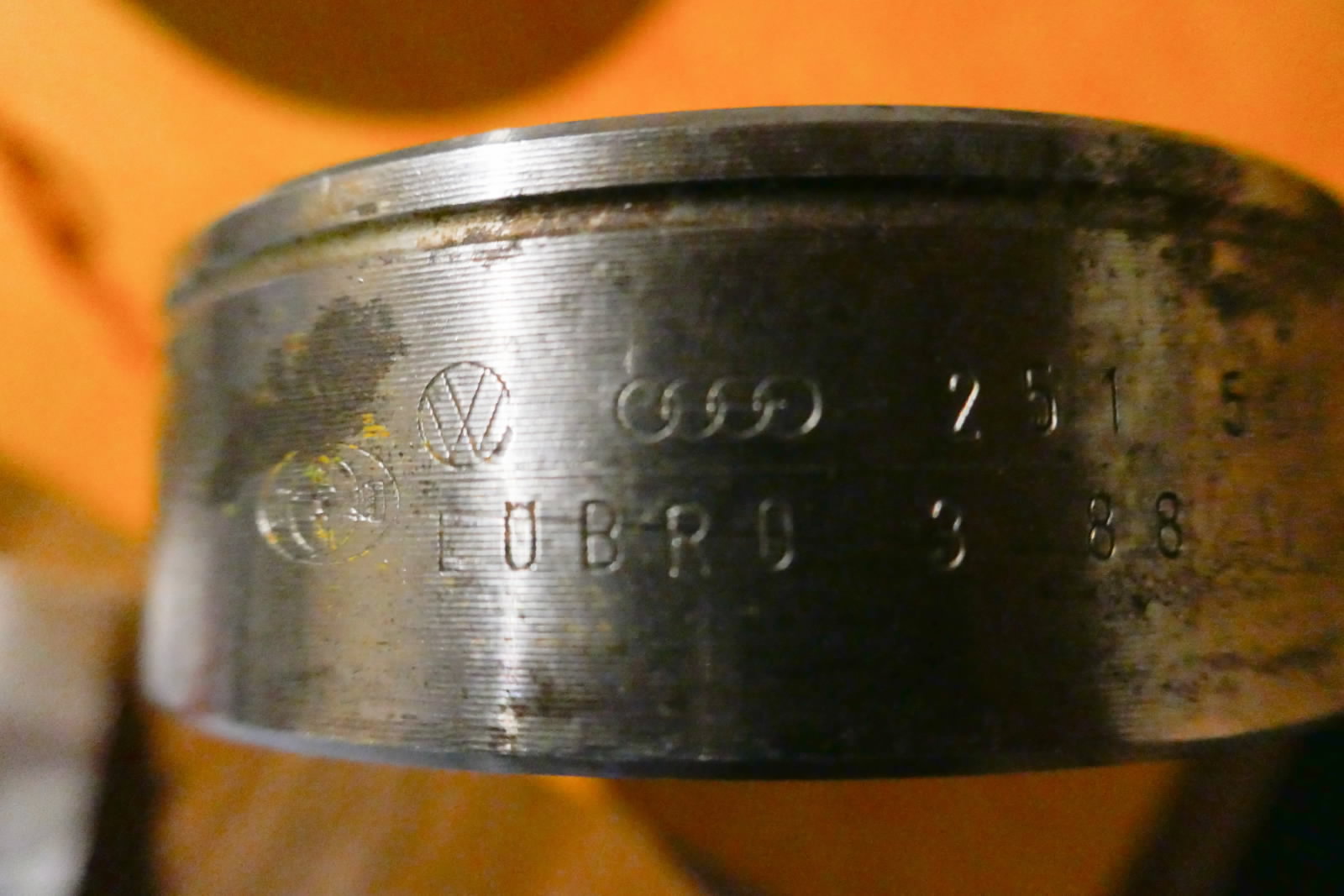

Messages : 8824
C`est d`origine, ya le logo vw.
C`est quoi la ref en 251 par curiosite?
Messages : 4499
ALIKA a écrit : ↑mardi 10 sept. - 1:13 C`est d`origine, ya le logo vw.
251 501 331
Messages : 8824
marco a écrit : ↑mardi 10 sept. - 18:11
251 501 331
C`est interessant de voir qu`il y a eu plusieurs ref pour ces noix en 100mm avec de tres petites differences. Desormais la noix 251598101 (211598101) est montee partout.
Une autre astuce pour la reassembler, regardes les traces d`usure dessus ;-)

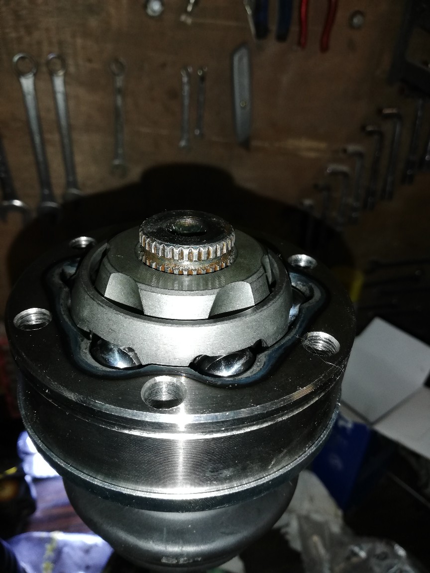

ALIKA a écrit : ↑lundi 09 sept. - 8:43 Quelle marque ta noix avant?
Je viens de recevoir la noix montée... La rainure pour accueillir le soufflet est du même côté que le plat de l'étoile qui selon vous doit aller vers l'extérieur (côté circlip)... Ça ne colle pas...
Je vais quand même le montrer dans ce sens mais c'est bizarre...

Fais voir l'autre côté ?
KUB a écrit : ↑jeudi 10 sept. - 14:03 Fais voir l'autre côté ?
Trop tard c'est posé...
De l'autre côté au niveau du soufflet c'est lisse (pas de rainure) et sur l'étoile le milieu ressort un peu comme la tienne.
Message par Cyril cardon »
Pour le montage des noix c est Rainures côté souflet. Si le montage était différent d un côté à l autre la référence de la pièce le serait également. Si tu as fais qu un côté je te conseil vivement de faire l autre...
Je n'ai fait qu'un côté d'un seul cardan. Les autres noix dont nickelles, pourquoi les changer ?
Nul part il est conseillé de changer les cardans par paires...
Côté intérieur c'est comme ça... Pour mavaya c'est intérieur aussi... Mais ça ne colle pas avec la rainure... M'enfin...
C juste un conseil... Si tu as roulé qlq temps avec une noix hs l autre a du encaisser! Pour le sens de montage, il n'y en a pas... Monte la de l autre côté dans ta logique ça sera différent. Le repère est juste la pour le souflet.
Cyril cardon a écrit : ↑jeudi 10 sept. - 21:13 C juste un conseil... Si tu as roulé qlq temps avec une noix hs l autre a du encaisser! Pour le sens de montage, il n'y en a pas... Monte la de l autre côté dans ta logique ça sera différent. Le repère est juste la pour le souflet.
Yep! c'est un sage conseil.
Je n'ai pas roulé beaucoup, si j'ai fait 50 km avec ma noix foutue c'est le bout du monde.
J'ai vérifié l'autre noix, il n'y a pas de trace d'usure donc... ben je l'ai remontée lol
J'ai monté comme sur la photo que j'ai posté. Ca fonctionne très bien.
Je m'interrogeais juste sur le fait qu'à priori l'étoile est montée à l'envers d'origine... c'est bizarre quand même... Ou alors on se plante et le coté lisse va vers l'extérieur... mai en même temps ça va à l'encontre de la monte d'origine sur le camion... à s'arracher les cheuveux Yellow_Flash_Colorz_PDT_07 Yellow_Flash_Colorz_PDT_07 Yellow_Flash_Colorz_PDT_07
