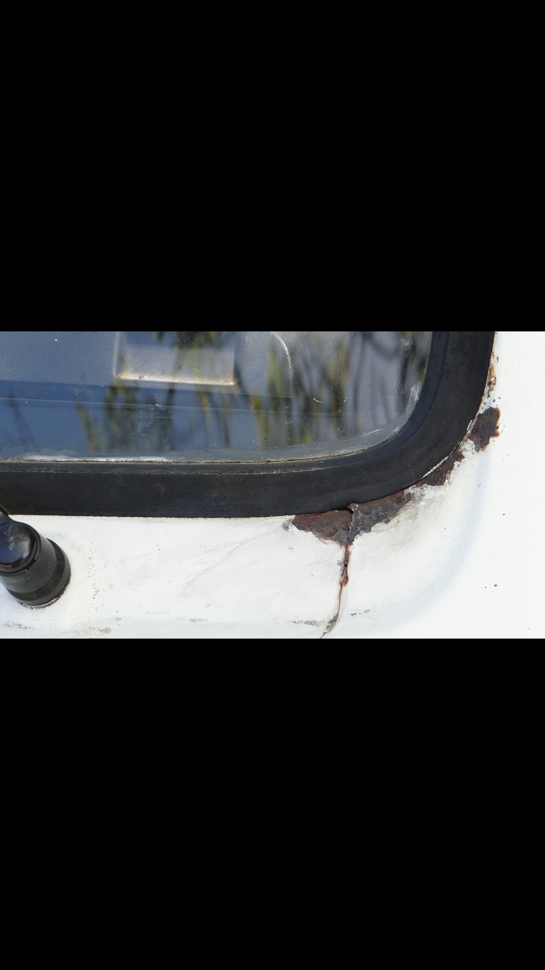

Salut !
Je suis toute nouvelle sur le forum, c'est sympa de pouvoir discuter avec des proprio vw... alors voila j'ai peut être trouvé mon futur T3,
Je vais le voir dimanche, il a l'air plutôt pas mal pour le prix, si t'es curieux https://leboncoin.fr/caravaning/1613578546.htm par contre il a un peu de rouille, je pense pas perforante, au niveau de la baie de pare brise. Si je le prend, je veux traiter la rouille et du coup faire la dépose du pare brise et changer le joint. J'ai lu que t'avais fais la dépose de ton pare-brise.Est-ce que c'est simple ? Ou tu me conseilles de le faire faire dans une carrosserie ? Je prends tous les conseils qu'on me donne, en tant que novice :)
J'espère que la famille des T3 Toulousains va s'agrandir d'ici peu !!! En tout cas ils sont chouettes tes popo !

Salut et bienvenue!
Pour la question au sujet du pare brise. Il arrive assez souvent que la rouille soit perforante au niveau du joint de pare brise ce qui nécessite de ressouder un morceau de tôle et de bien traiter le problème.
La dépose en elle même n'est pas compliquée mais il vaut mieux être à deux pour assurer le coup.

Message par rem64 »
J'ai pas retrouvé le sujet qui décrit comment faire. Mais il vaut mieux prévoir de changer le joint dans tous les cas. La dépose se fait en découpant le joint sur tout le tour de façon à pouvoir sortir le pare brise tout en laissant le joint en place. Une personne pousse régulièrement depuis l'intérieur et une autre à l'extérieur pour réceptionner et assurer si besoin.
La repose se fait avec l'aide d'une ficelle que dont on se sert pour remettre le joint en place. On trouve facilement sur internet. Il faut que le ciel de toit soit pris entre le joint et la carrosserie.

@laure
Bon bon bon
Tu vas pas trop aimé se que je vais dire
Mais la c est pas que le joint a changer vas y avoir de la découpe de carrosserie de la soudure et du travail de peinture
C est bien attaquer la je pense que c est trouer en dessous on vois que la partie visible qui est pas jo jo
Et ça vos un gros billet de faire se travail
Changer un joint de parebrise n est pas compliquer faut être plusieurs
Le je réfléchirai a 2 fois avant de l'acheter,certes il est sympa mais vos mieux un camion avec un moteur HS qu'une carrosserie bouffer par la rouile

Message par ugums31 »
Salut, pour rejoindre les messages de Jean Luc, vu l'état du pare brise tu devrais essayer de soulever les autres joints de vitres, en particulier latérales arrières sur les coins en bas pour vérifier. Des fois on voit rien encore mais ça travaille. Ce serait bizarre que tu n'aies que de la rouille sur le pare brise.
