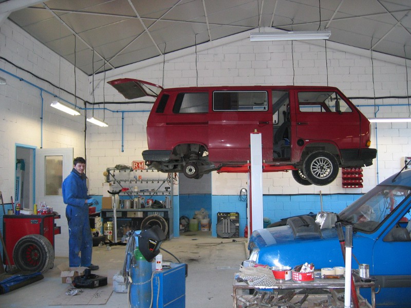

Je suis Fred, je roule en T3 depuis plus de 25 ans, environ 400000km et quelques améliorations dont celle dont je vais parler ci dessous.
J'ai un peu de bagage théorique en mécanique avec une formation de dessinateur industriel, un DUT génie mécanique et quelques cours du soir au CNAM mais sans aller jusqu'à passer le diplôme d'ingénieur en mécanique.
J'ai de l'expérience dans diverses industries, un peu dans l'enseignement et j'ai déjà été artisan, en l’occurrence, garagiste pendant 5 ans.
J'aime réparer plutôt que changer et améliorer quand c'est possible.
t3 sur le pont.JPG (163.14 Kio) Vu 190885 fois
J'ai toujours été dubitatif vis à vis de la tenue de route plus qu'approximative de l'engin qui me transporte depuis plus de 25 ans et j'ai réfléchi longtemps à la manière d'améliorer çà.
Ayant dépassé les 500000km, le train avant de mon T3 nécessitait une réfection, c'était pas la première, donc il fallait donc que je concrétise mes diverses cogitations à ce sujet.
